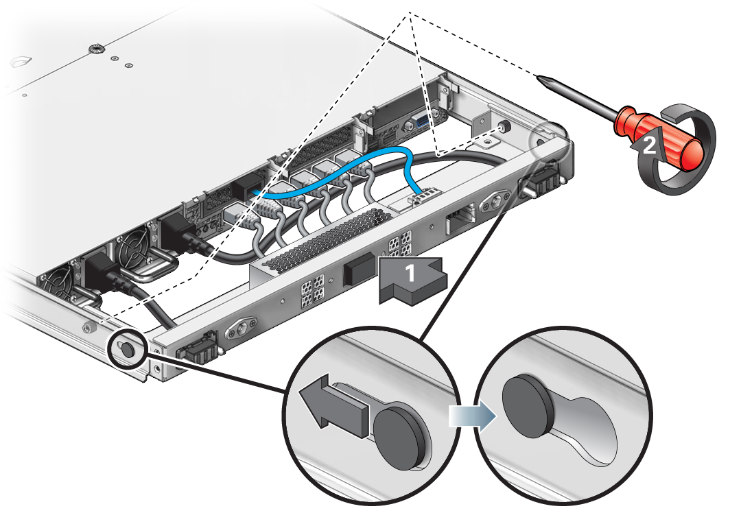

  3. 将 FBA 螺柱与服务器滑轨上的孔插槽对齐,然后将 FBA 轻轻推向服务器,使其卡到滑轨中(面板 1)。
    image:图中显示了如何将 FBA 安装到滑轨中。
  4. 将 FBA 固定到位后,拧紧两颗自持螺丝将 FBA 固定到滑轨(面板 2)。

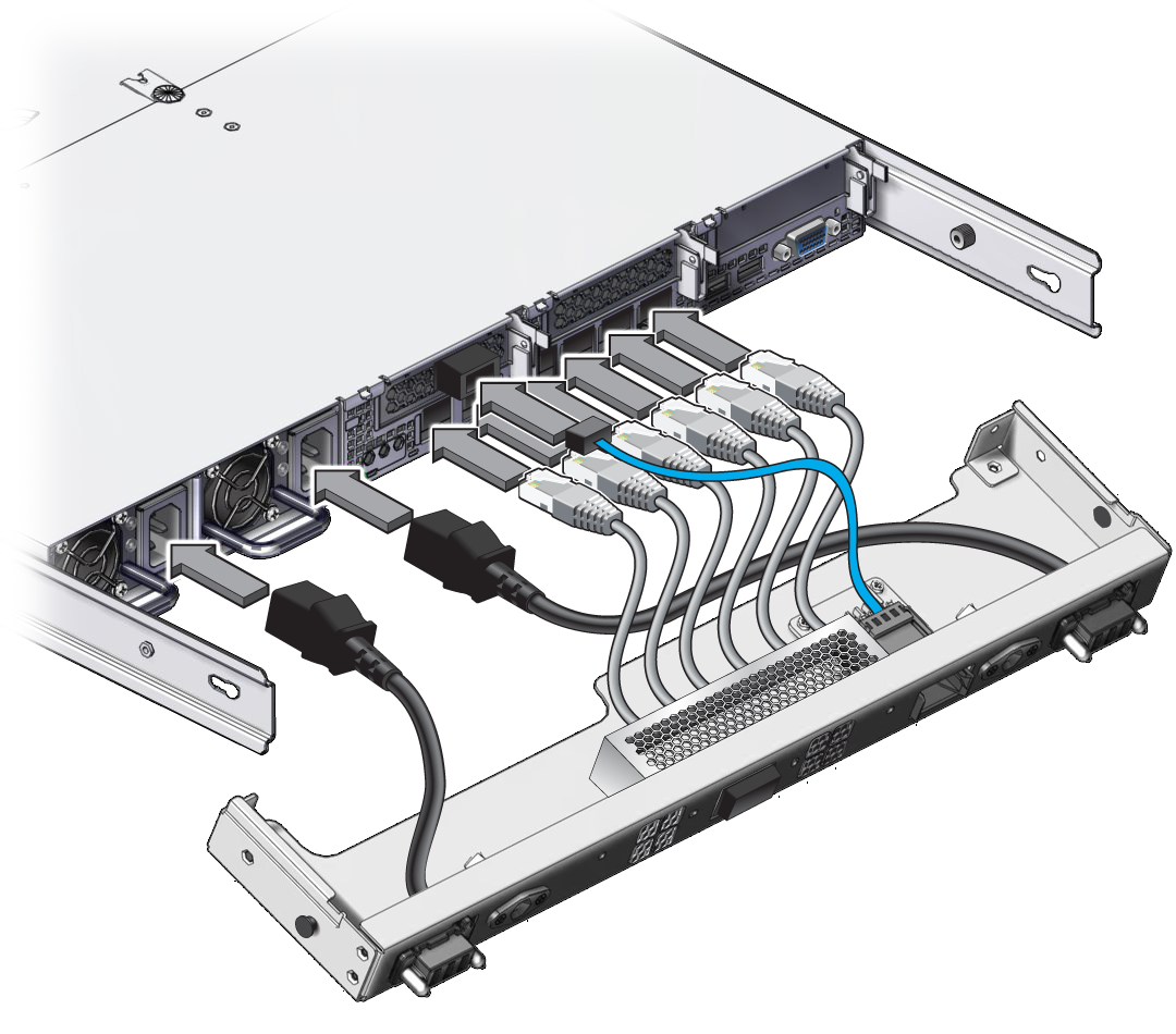

  5. 连接包括电源线在内的所有电缆。
    Caution
    注意  -  请注意将电缆连接到正确端口,因为一些电缆相互交叉。在 FBA 上从左到右连接的电缆在服务器上不会以完全相同的顺序进行连接。对于 Oracle Server X5-2M 和 Oracle Server X6-2M,NET MGT 和 SER MGT 电缆是交叉的。
    image:图中显示了如何将电缆连接到 FBA。

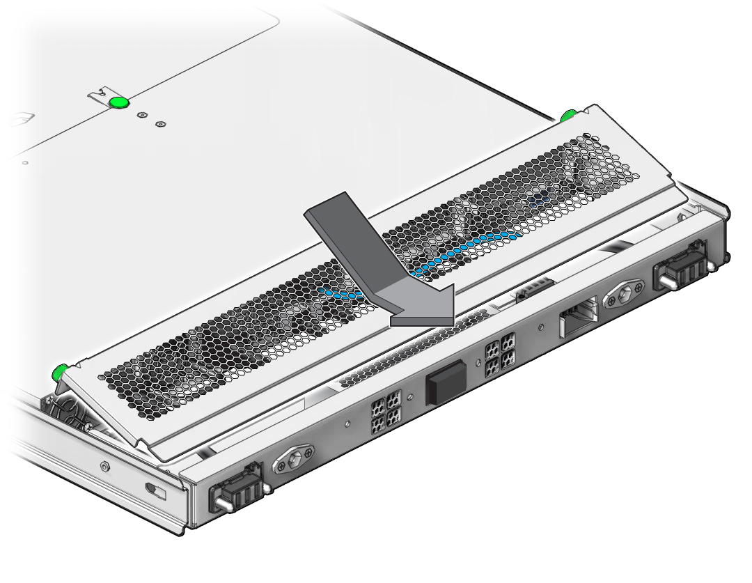

  6. 装回右侧和左侧的 FBA 封盖。
    image:图中显示了如何安装 FBA 封盖。

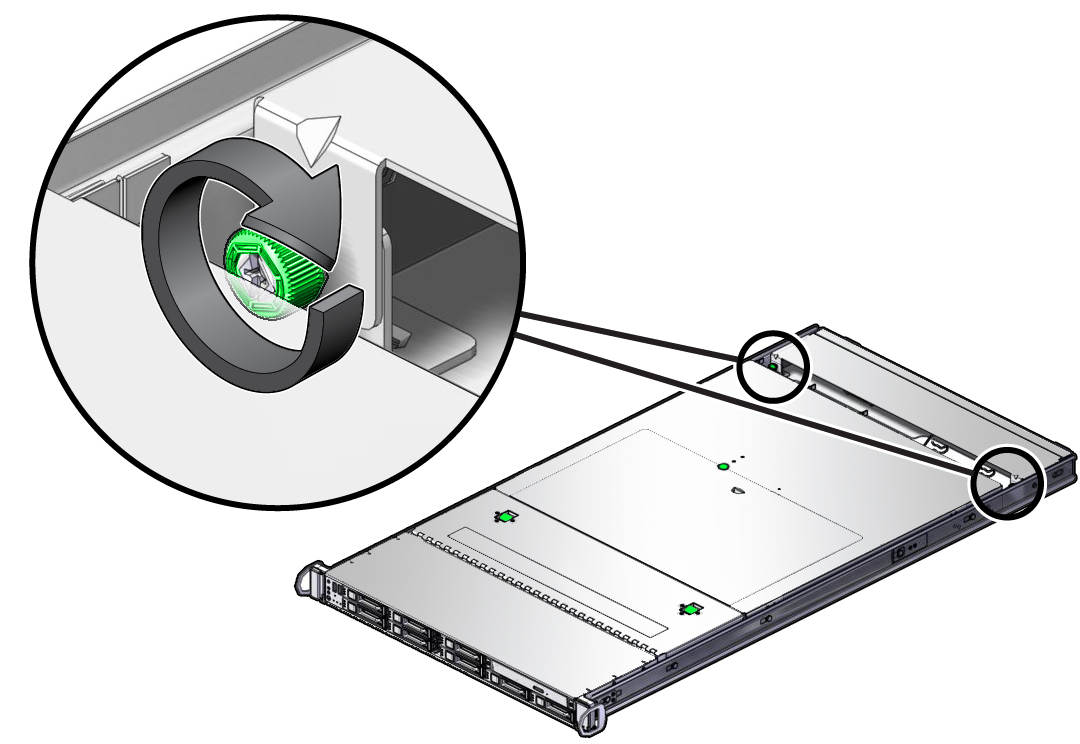

  7. 拧紧右侧和左侧的 FBA 封盖自持螺丝。
    image:图中显示了如何拧紧 FBA 的自持螺丝。
