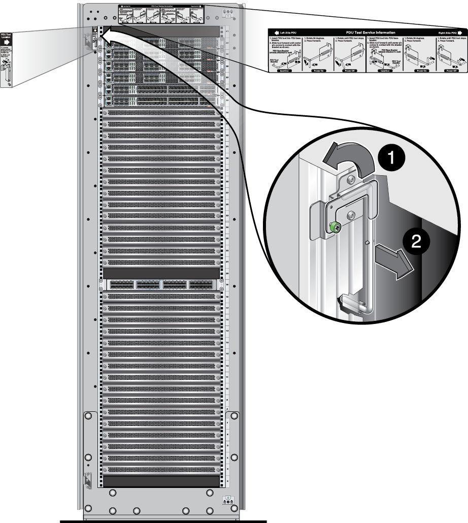

  2. 在模块化系统的背面,打开门并移除 PDU 断路器复位工具。
    复位工具(形状类似于六角匙扳手,但有两个直角)装配在框架左上方的支托中。
    image:图中显示了 PDU 工具的位置。

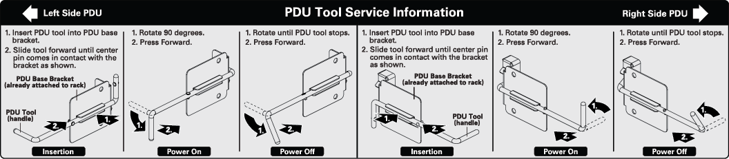

    image:图中显示了 PDU 复位说明标签。
  3. 将 PDU 断路器复位工具插入与断路器相对应的托架(左侧或右侧)中。
    1. 将该工具旋转 90 度。
    2. 向前按以打开或关闭断路器。
    如果断路器处于 off 位置,则该操作会将其打开。如果断路器处于 on 位置,则该操作会将其关闭。有关详细的复位过程说明,请参阅框架顶部的 PDU 工具维修信息标签。
    image:图中显示了如何打开 PDU。
