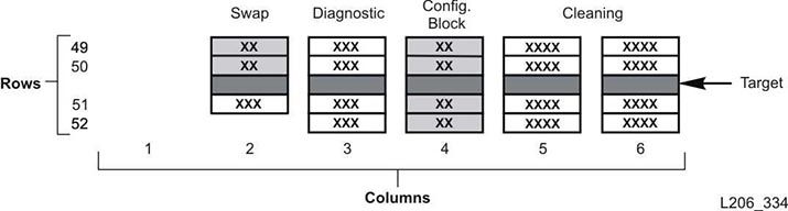

Utilisation des emplacements système réservés
Le module de base et le DEM comportent des emplacements système réservés sur la façade arrière inférieure. Les emplacements réservés stockent les cartouches de nettoyage et de diagnostic importées à l'aide de SLC et du bloc de configuration du module. Ne stockez pas les cartouches de données dans les emplacements système réservés.
Figure 9-1 Emplacement des cellules système réservées
Adressage des cellules système réservées

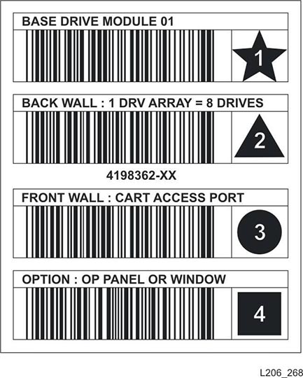

Bloc de configuration du module
Chaque module possède un bloc d'identification avec des étiquettes identifiant la configuration du module. Ce bloc se trouve sur la façade arrière inférieure dans la quatrième colonne en partant de la gauche, lignes 49, 50, 51 et 52. Durant une initialisation ou après une mise à niveau, l'assemblage robotique inspecte le bloc d'identification de module afin de déterminer la configuration du module.
Ce bloc identifie les éléments suivants :
  • Le type de module : module de base, module d'extension de lecteurs, module d'extension de cartouches, module d'extension de stockage (PEM) ou module d'extension d'accès.
  • La configuration de façade arrière : 1, 2, 3 ou 4 baies de lecteurs, des baies, des magasins de chargement en masse ou vide.
  • La configuration de façade avant : baies, port d'accès aux cartouches (CAP), vide ou magasins de chargement en masse.
  • Options : baies, panneau ou fenêtre, vide ou baie de service.
Figure 9-2 Exemple de module de base du bloc d'identification de module
Exemple de bloc d'identification de module
