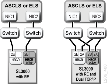

Für jede Bibliothekscontrollerkarte ist eine eigene eindeutige IP-Adresse erforderlich. Wenn die Funktion "Duales TCP/IP" in der Bibliothek aktiv ist, sind für jede Karte zwei eindeutige IP-Adressen erforderlich: eine für den primären Port (2B) und eine für den sekundären Port (2A). Daher benötigt eine Bibliothek mit redundanter Elektronik und dualem TCP/IP vier eindeutige IP-Adressen.
Auf jeder Controllerkarte müssen sich Port 2B und 2A auf unterschiedlichen Broadcast-Domänen befinden. Port 2B auf der aktiven Karte und Port 2B auf der Standbykarte können sich jedoch auf der gleichen Broadcast-Domäne befinden. Dasselbe gilt für die 2A-Ports.
Abbildung B-1 Beispiele für die Konfiguration der redundanten Elektronik
Umgebender Text beschreibt Abbildung B-1 .
