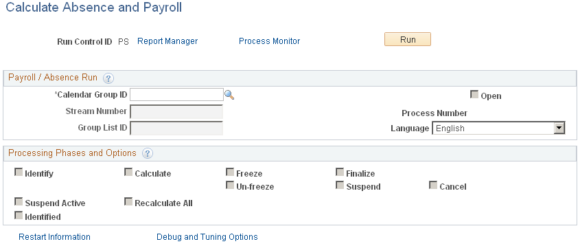

休暇欠勤計算/給与計算ページ (GP_RUNCTL) を使用して、給与計算、休暇取得、または休暇付与のプロセスの処理の指示を入力します。
このページは、オンサイクルおよびオフサイクルの両方の給与計算実行に使用します。
画像: 休暇欠勤/給与計算ページ
次の例では、休暇欠勤計算/給与計算ページのフィールドおよびコントロールを説明します。
休暇欠勤/給与計算ページ
給与計算/休暇欠勤処理の実行
フィールドまたはコントロール
定義
カレンダー グループ ID
一連のカレンダーを処理するために選択します。最終決定済みのカレンダー グループ ID は、検索結果リストから除外されます。
開く
カレンダー グループの属性です。この設定は、カレンダー グループ テーブルに保存されています。カレンダー グループに対して最初に確認フェーズが実行された際に、そのカレンダー グループは "オープン" であると認識され、このチェック ボックスはオンになります。最終決定フェーズが実行されると、"オープン" とは認識されなくなり、このチェック ボックスはオフになります。

処理フェーズとオプション
実行する処理フェーズを選択します。確認や計算のフェーズを一緒に行うなど、複数のフェーズを同時に実行できます。1 つのオプションをオンにすると、他のオプションが使用不可になる場合もあります。
フィールドまたはコントロール
定義
確認
最初に処理を実行するときに、このチェック ボックスをオンにします。指定のカレンダー グループ ID と、場合によっては特定のストリーム番号に関連付けられていて、そのカレンダー グループに含まれるカレンダーのカレンダー コンポーネントで定義された受給者選択条件を満たしている全ての受給者が確認されます。また、計算フェーズと確認フェーズを同時に実行することができます。
確認フェーズを実行した後は、全実行をキャンセルする場合を除き、同じカレンダー グループ ID やストリームについて、このチェック ボックスを再びオンにすることはできません。反復処理の場合、データに対する変更を基に受給者が加えられたり除外されたりします。そのため、確認処理を複数回実行する必要はありません。この処理には、反復トリガが使用されます。反復トリガが設定された受給者に対しては、計算フェーズの実行時に確認と計算が再度行われます。
計算
給与計算や休暇欠勤実行のための休暇欠勤ユニットを計算をする場合に、このチェック ボックスをオンにします。確認フェーズの後、あるいは同時に計算フェーズを実行できます。最初に計算処理が実行される場合、確認フェーズでフラグの付いた全ての受給者が計算されます。
その後に実行する計算フェーズでは、該当するチェック ボックスをオンにして、処理または再処理する受給者のサブセットを定義します。
以下の受給者を再確認および再計算する場合は、[計算] チェック ボックスをオンにします。
  • 前回の計算でエラーになった受給者。
  • 一時停止ステータスになった受給者。
  • [処理インジケータ] を [再計算] または [キャンセル以外] に手動で設定した受給者。
  • 反復トリガを持ち、凍結されていない受給者。
凍結された受給者も含め既に計算済みの全ての受給者を再計算する場合に、[計算] および [全て再計算] の両方をオンにします。反復トリガのある受給者のみが、再確認されます。
凍結
計算済みの受給者を凍結する場合に、このチェック ボックスをオンにします。([確認済] ステータスの受給者は凍結されません。)選択した受給者の全ての計算が凍結されます。この受給者に対して計算フェーズを再実行した場合、受給者が凍結されている間に追加された反復トリガおよびポジティブ入力は無視されます。ただし、[全て再計算] チェック ボックスをオンにした場合は、反復トリガとポジティブ入力は処理されます。
最終決定
このカレンダー グループ ID の給与計算、または休暇欠勤処理を終了する場合に、このチェック ボックスをオンにします。実行を最終決定すると、それ以上計算できなくなります。
最終決定フェーズは単独で実行する必要があります。
凍結解除
凍結された受給者の凍結を解除する場合に、このチェック ボックスをオンにします。バッチ処理中に、計算ステータスは [計算済] にリセットされます。その後の計算フェーズの実行時に、これらの受給者の計算は必要に応じて再実行されます (再計算の指示または反復トリガが設定されているなどの理由がない限り、これらの受給者の再実行は自動的には行われません)。
停止
オープンされている給与計算実行で受給者を一時停止する場合に、このチェック ボックスをオンにします。一時停止になった受給者には、[未処理] のステータスを持つ反復トリガが定義されます。その後、オープンの給与計算実行が最終決定になる前に、これらの受給者をオフサイクルまたは賞与などの他の実行処理に含めることができます。オープンの給与計算実行に戻した場合は、これらの一時停止になった受給者の確認と計算が再度行われます。一時停止になった受給者に関連付けられた遡及情報は失われません。
キャンセル
全ての給与計算実行を無効 (カレンダー グループが実行されなかった場合と同様の状態) にする場合、このチェック ボックスをオンにします。受給者の全ての計算が削除され、データは全て元の値に戻され、ステータスのインジケータも全て削除されます。
このチェック ボックスは、確認フェーズや計算フェーズを実行した後でオンにします。このチェック ボックスをオンにした場合は、他のオプションは使用できなくなります。支給が最終決定された後では、実行をキャンセルすることはできません。
キャンセル フェーズは単独で実行する必要があります。
受給者一時停止
このチェック ボックスでは、今回の実行で受給者を処理できるように、オープン状態の別のカレンダー グループからの受給者に対する実行を一時停止するかどうかを指定します。(受給者の確認処理は、一度に 1 つの (オープン状態の) カレンダー グループ ID でしか実行できません。)
オンサイクル処理では、[確認] または [計算] チェック ボックスをオンにした場合に、このチェック ボックスを使用できます。デフォルトではオフに設定されています。
オフサイクル処理では、このチェック ボックスは常にオンになっており、設定の変更はできません。
全て再計算
このチェック ボックスをオンにする場合は、[計算] チェック ボックスもオンにします。凍結されている受給者も含め全ての受給者の前回までの実行結果が削除され、ステータスが元の値に戻されます。次に既に計算済みの受給者全員が再計算されます。ただし、再確認はされません。
処理では使用されても、エレメント定義の変更など、反復トリガを作成しないレコードを修正した場合は、このオプションの使用が適しています。
警告 全ての受給者を再計算すると、システムのリソースに大きな負荷がかかります。データ不良、不正確なエレメント定義、その他広範に影響を及ぼす問題により、多くの受給者に計算違いが発生したと考えられる場合にのみ、[全て再計算] チェック ボックスをオンにしてください。
確認済
全てのストリームに対して確認フェーズが実行されている場合、このチェック ボックスがオンになります。全てのストリームが確認されると、その他の処理フェーズにグループ リストを使用できます。

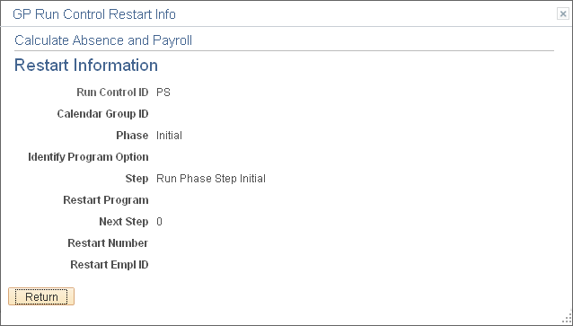

再実行情報
処理中にデータベースのエラーなどの致命的エラーが起こった場合は、その処理が停止され、エラー メッセージが表示されます。[再実行情報] リンクをクリックすると、どのフェーズで処理が停止したか、問題を解決した後はどこから再開されるのかを参照できます。エラーを訂正した後、処理を再実行します。通常、実行をキャンセルする必要はありません。

再実行情報ページ (GP_RUNCTL_SEC) を使用して、実行が異常終了した場合に、問題を解決した後、どこから処理が再開され、再実行されるのかなどの関連情報を表示します。
画像: 再実行情報ページ
次の例では、再実行情報ページのフィールドおよびコントロールを説明します。
再実行情報ページ
フィールドまたはコントロール
定義
フェーズ、プログラム オプション確認、ステップ
プログラムが処理中にコミットした場合、これらのフィールドで、処理がどの段階で停止したかを確認します。[実行フェーズ] には、初期、反復、キャンセル、確認、計算、最終決定、完了のいずれかが表示されます。
再実行プログラム、次のステップ、再実行番号
確認フェーズで処理が異常終了した場合のみ、これらのフィールドに情報が表示されます。
従業員 ID の再開始
計算フェーズで異常が発生した場合、処理を再実行するときに最初に計算される受給者の従業員 ID が表示されます。
注: グループ リストに対する計算フェーズが再実行される際には、再開時点でのグループ リストの定義が使用されます。
