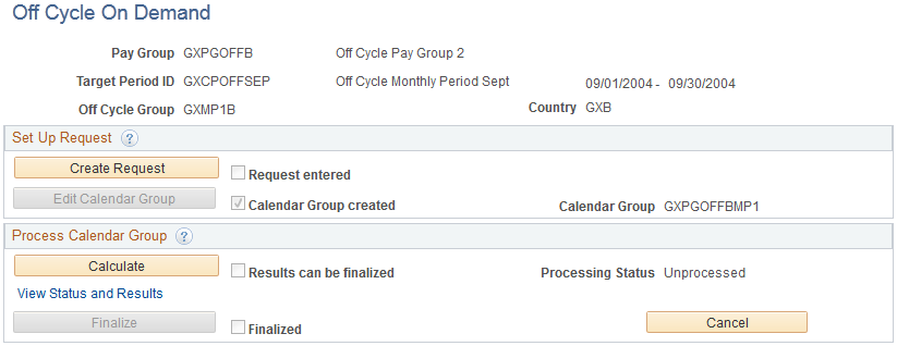

オフサイクル オンデマンド ページ (GP_ONDEMAND) を使用して、以下を行います。
  • オフサイクル リクエストを作成または編集します。
  • オフサイクル カレンダー グループを作成または編集します。
  • オフサイクル カレンダー グループを処理します。このページから、実行を計算、キャンセル、または最終決定できます。
画像: オフサイクル オンデマンド ページ
次の例では、オフサイクル オンデマンド ページのフィールドおよびコントロールを説明します。
オフサイクル オンデマンド ページ
フィールドまたはコントロール
定義
リクエスト作成、リクエスト編集
このボタンをクリックすると、オフサイクル リクエストページにリクエストが作成されます。リクエストが既に作成されている場合、ボタンは [リクエスト編集] と表示され、クリックすると作成済みのオフサイクル リクエストを編集することができます。
カレンダー グループ作成、カレンダー グループ編集
このボタンをクリックするとカレンダー グループ ページにアクセスし、オフサイクル トランザクションを処理するカレンダー グループを作成することができます。カレンダー グループが既に作成されている場合、ボタンは [カレンダー グループ編集] と表示され、クリックすると作成済みのカレンダー グループを編集することができます。
「カレンダー グループの定義」を参照してください。
計算
このボタンをクリックすると、オフサイクル トランザクションが計算されます。計算はリモート コールとして実行されます。リモート コールにより、計算処理の間、ブラウザはオフサイクル オンデマンド ページに表示されたままになります。
注: [計算] プッシュ ボタンの機能は単純化されており、計算を凍結したり、エレメントのトレースをオンにしてプロセスを実行するようなオプションは利用できません。こうしたオプションを利用するには、休暇欠勤計算/給与計算ページでオフサイクル カレンダー グループを処理する必要があります。
「処理の指示の入力」を参照してください。
ステータスと結果の表示
このリンクをクリックすると、受給者ステータス ページにアクセスします。このページを使用して、処理インジケータ別、計算ステータス別、またはその他の条件別に受給者を選択し、実行されるアクションを指定します。また、受給者ステータス ページ上のリンクをクリックすると、カレンダー グループ別結果コンポーネント (GP_RSLT_CAL_RUN) または受給者メッセージ コンポーネント (GP_MESSAGE) にアクセスできます。
「受給者ステータスの表示および受給者の処理の指示の更新」、「カレンダー別結果の表示」、「受給者メッセージの表示」を参照してください。
最終決定
このボタンをクリックすると、オフサイクル実行が最終決定されます。このボタンは、カレンダー グループの計算が正常に完了した後でのみ表示されます。
キャンセル
このボタンをクリックすると、オフサイクル実行がキャンセルされます。このオプションは、オフサイクル グループがカレンダー グループに関連付けられるとすぐに表示されます。
リクエスト入力済、カレンダー グループ作成済、計算結果の最終決定可、最終決定済
オフサイクル オンデマンド ページ上のプッシュボタンの右側にあるチェック ボックスは、入力には使用できません。これらのチェック ボックスは、オフサイクル処理の進捗状況を示します。たとえば、リクエストを作成し、カレンダー グループの作成を完了し、計算を 1 回実行して、エラーがなかった場合、オフサイクル オンデマンド ページで複数のチェック ボックス ([リクエスト入力済]、[カレンダー グループ作成済]、[計算結果の最終決定可]) がオンになり、既に完了した手順を示します。

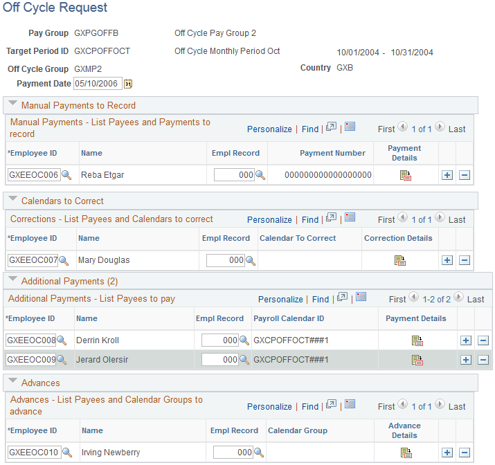

オフサイクル リクエスト ページ (GP_OFFCYCLE_REQ) を使用して、入力した従業員 ID に対するオフサイクル トランザクション タイプの詳細ページにアクセスします。
画像: オフサイクル リクエスト ページ
次の例では、オフサイクル リクエスト ページのフィールドおよびコントロールを説明します。
オフサイクル リクエスト ページ
フィールドまたはコントロール
定義
従業員 ID
該当するオフサイクル トランザクション セクションで従業員 ID を入力します。このセクションは、オフサイクル グループに関連付けられた支給グループに関連付けられている受給者 (および職務) に限定されます。
雇用レコード番号
オフサイクル トランザクションを作成する職務を選択します。
理由
デフォルトの理由コード、または作成されるオフサイクル リクエストに適用される理由コードを選択します。このフィールドは、理由コードを使用するためのオフサイクル トランザクション タイプが設定済みの場合にのみ表示されます。設定はオフサイクル設定ページで行います。
注: 理由コードは、トランザクション タイプの設定が既に作成されている場合にのみ使用されます。理由コードを入力すると、特定の設定を選択したことになります。
「オフサイクル設定について」を参照してください。
支給詳細、訂正詳細、前払詳細
クリックすると、手動支給詳細ページ、訂正詳細ページ、追加支給詳細ページ、または前払詳細ページにアクセスし、該当するオフサイクル トランザクション タイプの詳細を入力することができます。
