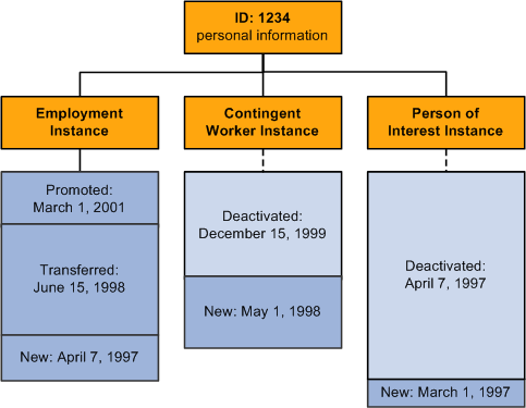

例: 3 つの雇用データを持つ個人の場合
Mario Estevez は、新しいポジションに配属される前に、サードパーティ ベンダーの研修を修了する必要があります。研修の費用を Mario に支払うために、Mario の職務レコードが必要です。人事部門担当者は、個人情報の追加コンポーネントを使用して彼に ID 1234 を割り当て、データを登録します。その後、関係者情報の追加コンポーネントを使用して彼の関係者職務レコードを作成します。
Mario は研修を修了した後、従業員として雇用されます。人事部門担当者は、職務データ コンポーネントを使用して関係者情報を終了し、従業員情報の追加コンポーネントを使用して従業員情報を作成します。
入社してから約 1 年後に、Mario は短期間のプロジェクトに参加することになります。人事部門担当者は、非従業員情報の追加コンポーネントを使用して彼の非従業員情報を作成します。
後に、Mario は従業員の職務で異動、昇進があります。異動、昇進に対してそれぞれ新しい職務データ行が挿入されます。職務レコードの履歴は、作成された雇用データごとに累積されます。人事部門担当者は、職務データ コンポーネントを使用して、従業員情報および非従業員情報の職務レコードを更新します。
次の表に、4 年間の Mario の職務レコードの変更を示します。

画像: Mario の従業員、非従業員、および関係者としての情報と、それらに関連付けられた職務レコード
次の図は、Mario のデータがどのようにシステムに保存されているかを示しています。個人レコードの下に従業員、非従業員、および関係者の雇用データがあり、それぞれ固有のイベント履歴を持ちます。

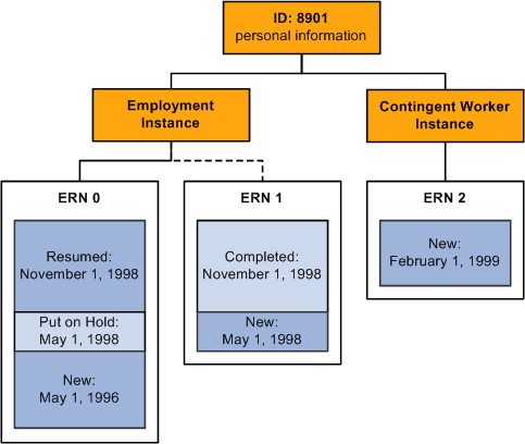

例: 複数の雇用レコード番号を持つ個人の場合
Jan Smith は、Sutter Enterprises の営業部門に採用されます。彼女は、営業部門で 2 年間、すばらしい業績をあげた後、新しいアプリケーションの開発を支援するため、子会社での 6 か月間の臨時職務を割り当てられます。臨時職務の終了後、彼女は元の職務に戻りますが、その 3 か月後に、元の営業の職務に加えて、その子会社でコンサルティングの仕事も担当することになります。次の表に、3 年間の Jan の職務レコードの変更を示します。

画像: Jan Smith の従業員および非従業員としての情報と、それらに関連付けられた雇用レコード番号
次の図は、Jan Smith の雇用形態ごとの職務レコードを示しています。個人レコードの下に従業員および非従業員の雇用データがあります。さらに、従業員情報の下に 2 つの雇用レコード番号があり、非従業員情報の下に 1 つの雇用レコード番号があります。各雇用レコード番号は、固有のイベント履歴を持ちます。
