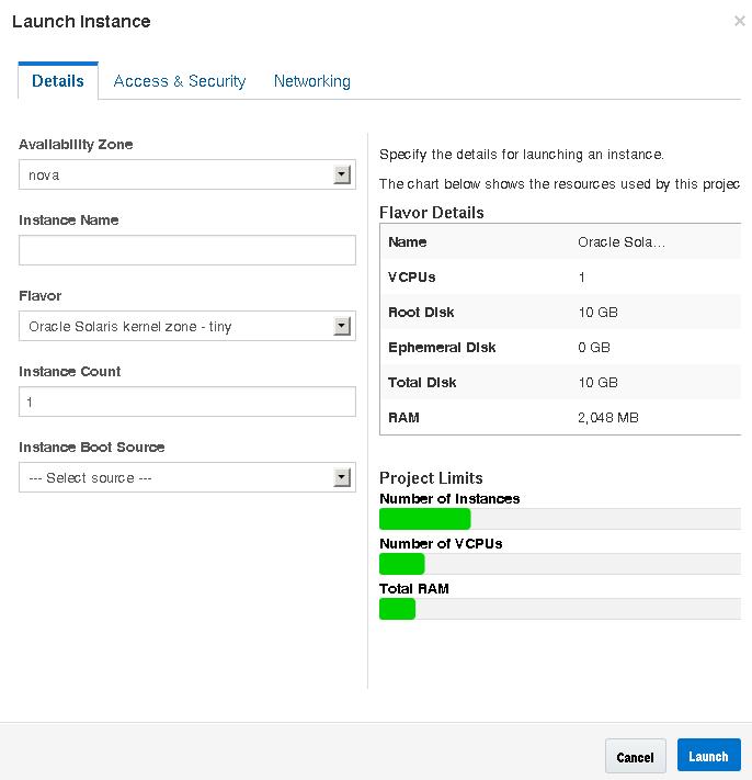

  3. En el panel izquierdo, haga clic en el separador Proyecto > Cálculo > Instancias y, luego, haga clic en Iniciar instancia.
    Se mostrará el siguiente cuadro de diálogo Iniciar instancia.
    image:Muestra las opciones del cuadro de diálogo Iniciar instancia.
  4. Proporcione la información que se le solicita en cada separador.
    Especifique la información de los siguientes campos:
    • Separador Detalles
      • Nombre de la Instancia
      • Tipo: de la lista desplegable, seleccione el tipo adecuado. Si este sistema OpenStack es una zona de núcleo y no un sistema bare-metal, deberá seleccionar un tipo de zona no global.
      • Origen de inicio de instancia: de la lista desplegable, seleccione el inicio desde la imagen. Luego, seleccione el nombre de la imagen que desea utilizar. Si este sistema OpenStack es una zona de núcleo y no un sistema bare-metal, deberá seleccionar una imagen de zona no global.
        El tipo y el tipo de imagen deben coincidir. Por ejemplo, si la imagen es de una zona no global, el tipo debe ser también una zona no global.
    • Separador Acceso y seguridad: seleccione el par de claves que desea usar.
    • Separador Red: de las redes disponibles, seleccione la red a la que conectará la VM nueva.
