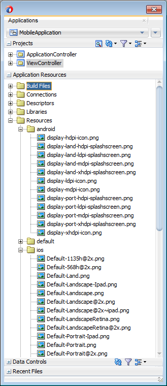

C.2 アプリケーション・コントローラ・プロジェクト・レベルのリソースについて
JDeveloperでは、アプリケーション・コントローラ・プロジェクト内にMAFアプリケーション用のファイルが生成されます。これらのファイル(表C-1を参照)は、MAFアプリケーションのメタデータを記述した構成情報を含んでいます。これらのファイルには、「アプリケーション」ウィンドウの「アプリケーション・リソース」ペイン(図C-1を参照)からアクセスします。
図C-1 「アプリケーション・リソース」ペインからアクセスされるMAFアプリケーション・アーティファクト
この図は周囲のテキストで説明しています
アプリケーション全体のリソースが含まれるアプリケーション・コントローラ・プロジェクトは、モバイル・デバイスでのアプリケーションの表示方法を構成するためのメタデータ・ファイルが含まれるという点で、MAFアプリケーションのプレゼンテーション・レイヤーを提供しています。このプロジェクトはMAFアプリケーションのセキュリティを指定するもので、アプリケーションのログイン・ページ、およびアプリケーション全体のリソースを含めることができます。アプリケーション・コントローラ・プロジェクトは、本質的には、アプリケーション機能とそのコンテンツを定義するビュー・コントローラ・プロジェクトのコンシューマです。詳細は、第C.3項「ビュー・コントローラ・プロジェクトのリソースについて」を参照してください。
