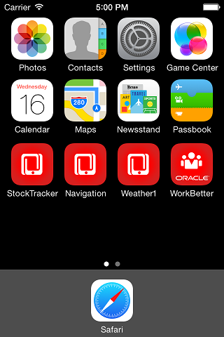

MAFアプリケーションは1つ以上のアプリケーション機能で構成され、それらは図1-1に示すように、アプリケーションのSpringboardまたはナビゲーション・バー内にアイコンとして表示されます。
図1-1 MAFアプリケーションのSpringboard

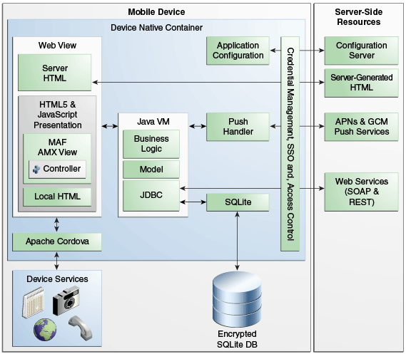

図1-2に示すように、MAFはデバイスにデプロイされたシン・ネイティブ・コンテナです。MAFは、モデル・レイヤーとコントローラ・ロジックからプレゼンテーションを区別するmodel-view-controller (MVC)開発アプローチに従っています。シン・ネイティブ・コンテナによって、MAFアプリケーションが両方のプラットフォーム(iOSとAndroid)でネイティブ・アプリケーションとして機能できます。プッシュ通知も有効になります。
図1-2 MAFランタイム・アーキテクチャ
この図は周囲のテキストで説明しています
  • Webビュー: モバイル・デバイスのWebエンジンを使用して、Webベースのコンテンツを表示および処理します。MAFアプリケーションでは、アプリケーション・マークアップをHTML 5としてレンダリングすることにより、Webビューからユーザー・インタフェースが配信されます。次のコンテンツ・タイプのいずれかを実装して、MAFアプリケーション機能用のユーザー・インタフェースを作成できます。様々なコンテンツ・タイプから実装されたアプリケーション機能は、同じMAFアプリケーション内に共存でき、相互作用することもできます。
    • MAF AMXビュー: コンテンツがMAFアプリケーション・モバイルXML (AMX)ビューとして実装されたアプリケーションは、デバイスのプラットフォームに固有の言語で作成されたアプリケーションと同様、デバイス上に常駐して非常に標準的かつデバイス・ネイティブなユーザー操作を提供します。MAFでは、モバイル・デバイスのフォーム・ファクタに合わせたコンポーネントからユーザー・インタフェースを宣言的に作成できる、一連のコード・エディタが提供されています。これらのコンポーネントを使用して、リスト・ビューなどのページ・レイアウトおよび入力テキストなどの入力コンポーネントを作成できます。MAF AMXビューを開発する場合、データ・コントロールを利用できます。これらのコンポーネントを使用すると、データ・バインドされたユーザー・インタフェース・コンポーネントを宣言的に作成したり、Webサービスやモバイル・デバイスのサービス(カメラ、GPS、電子メールなど)にアクセスできます。実行時、MAF AMXビュー定義が、WebビューのJavaScriptエンジンによってHTML5およびJavaScriptにレンダリングされます。詳細は、次を参照してください。
      タスク・フロー: コントローラは、MAFアプリケーションのページ間のフローを制御し、アプリケーションのフローをより小さい再利用可能なタスク・フローに分割でき、メソッド・コールや決定点などの非ビジュアル・コンポーネントを含めることができます。詳細は、第12.2項「タスク・フローの作成」を参照してください。
    • サーバーHTML: このコンテンツ・タイプでは、ユーザー・インタフェースは、アプリケーション機能のWebビュー内で開くことができる、サーバーが生成したWebページから提供されます。MAFのコンテキストにおいて、このコンテンツ・タイプはリモートURLと呼ばれます。これらのブラウザベースのページのリソースは、デバイス上には存在しません。かわりに、ユーザー・インタフェース、ページ・フロー・ロジックおよびビジネス・ロジックはリモート・サーバーから配信されます。リモートでホストされたこれらのWebページのいずれかがWebビュー内で開くことを許可されている場合、Cordova JavaScript APIを使用して、指定されたデバイス・ネイティブな機能またはサービス(カメラやGPS機能など)にアクセスできます。リモートURLコンテンツを使用した機能を実装する場合、モバイル使用に最適化された既存のブラウザベース・アプリケーションを活用したり、特定のタイプのモバイル・デバイスにあわせて特別に記述されたブラウザベース・アプリケーションを使用できます。デスクトップまたはタブレットのいずれかのブラウザ内で実行可能なアプリケーションの場合は、Oracle ADF Facesのリッチ・クライアント・ベースのコンポーネントを介して作成されたアプリケーションを使用して、リモートURLコンテンツを実装できます。詳細は、第20章「リモートURLを使用したアプリケーション機能コンテンツの実装」を参照してください。
      注意:
      コンテンツはリモートで提供されるため、リモートURLを使用する機能はサーバー接続がアクティブな場合にのみ使用できます。
    • ローカルHTML: MAFアプリケーションの一部としてデバイス上で実行されるHTMLページです。ローカルHTMLファイルは、CordovaおよびJavaScript APIを介して、デバイス・ネイティブな機能サービスにアクセスできます。
  • Cordova: デバイスのネイティブ機能およびサービスをMAFアプリケーションに統合するApache Cordova JavaScript APIです。これらのAPIには、Javaコードからプログラムで(またはMAFアプリケーションをローカルHTMLとして実装している場合にはJavaScriptを使用して)アクセスできますが、これらのAPIはMAFによってデータ・コントロールとしてパッケージ化されるため、MAF AMXページを作成するときにデバイス統合を宣言的に追加できます。
  • Java仮想マシン: JavaではMAFアプリケーション用のJava Runtime Environmentが提供されます。このJava仮想マシン(JVM)はデバイス・ネイティブなコードで実装され、ネイティブ・アプリケーション・バイナリの一部として、MAFアプリケーションの各インスタンスに埋め込まれます(コンパイルされます)。JVMは、JavaME Connected Device Configuration (CDC)仕様に基づいています。
    • ビジネス・ロジック: MAFアプリケーション内のビジネス・ロジックはJavaで記述できます。マネージドBeanは、サーバーから戻されたデータを処理するための追加のビジネス・ロジックを提供するなど、MAFの機能拡張のために作成できるJavaクラスです。マネージドBeanは埋込みのJavaサポートによって実行され、JavaME CDC仕様に準拠しています。詳細は、第14章「MAF AMXでのバインディングの使用とデータ・コントロールの作成」を参照してください。
    • モデル: ビジネス・ロジック・コンポーネントをユーザー・インタフェースに接続するバインディング・レイヤーが含まれます。また、このバインディング・レイヤーでは、RESTまたはSOAPベースのWebサービスを起動するための実行ロジックが提供されます。詳細は、第1.3.1項「接続アプリケーションおよび切断されたアプリケーションについて」を参照してください。
    • JDBC: JDBC APIでは、CRUD (作成、読取り、更新および削除)操作を介して、暗号化されているSQLiteデータベースのデータにアクセスできます。
  • アプリケーション構成: WebサービスのURLエンド・ポイントやリモートURL接続など、アプリケーション構成をダウンロードおよびリフレッシュできるサービスのことです。アプリケーション構成サービスは、WebDavベースのサーバー側サービスから構成情報をダウンロードします。詳細は、第16章「MAFアプリケーションで使用されるエンド・ポイントの構成」を参照してください。
  • 資格証明管理、シングル・サインオン(SSO)およびアクセス制御: MAFでは、Oracle Access Management Mobile and Social (OAMMS) IDM SDKを使用して、ユーザー認証および資格証明管理を処理します。MAFアプリケーションではオフライン認証が実行される(つまり、接続中にユーザーがアプリケーションにログインすると、MAFによってユーザー名とパスワードがデバイス上にローカルに保持される)ため、ユーザーは、認証サーバーへの接続を使用できなくなった場合でも、アプリケーションへのアクセスを続行できます。MAFでは、ローカルに格納されているユーザー情報およびローカルSQLiteデータベースに格納されているデータが暗号化されます。ログイン・サーバーに対して認証した後、ユーザーはこの接続によって保護されるすべてのアプリケーション機能にアクセスできます。また、MAFでは、ユーザー・ロールと権限を適用してアプリケーション機能(またはアプリケーション機能の特定機能)へのアクセスを制限することにより、アクセス制御の概念もサポートしています。リモートで供給されるWebコンテンツの場合、MAFでは、ホワイトリストを使用して、アプリケーション機能のWebビュー内では意図したURIのみを開くことができ、かつそのURIのみがデバイス機能にアクセスできるようにします。詳細は、第29章「MAFアプリケーションの保護」を参照してください。
  • プッシュ・ハンドラ: MAFアプリケーションがiOSまたはAndroidの通知サーバーからイベントを受信できるようにします。通知処理は、Javaレイヤーで処理されます。
ネイティブ・コンテナと相互作用するリソースは、次のとおりです。
  • 暗号化されたSQLiteデータベース: 埋込みSQLiteデータベースは、軽量のクロスプラットフォームのリレーショナル・データベースで、ローカルに格納されているデータを保護し、JDBCを使用してコールされます。このデータベースは暗号化されるため、デバイスを紛失したり盗難された場合にデータが保護されます。正しいユーザー名とパスワードを入力したユーザーのみが、ローカル・データベース内のデータにアクセスできます。詳細は、第17章「MAF AMXでのローカル・データベースの使用方法」を参照してください。
  • デバイス・サービス: デバイスにネイティブな、Cordova APIによってアプリケーション機能に統合されたサービスと機能です。
デバイス・ネイティブ・コンテナを使用すると、次のサーバー側リソースにアクセスできます。
  • 構成サーバー: アプリケーション構成サービスによって使用される構成ファイルをホストするWebDavベースのサーバーです。構成サーバーは、リファレンス実装として提供されます。J2EEサーバー上でホストされている共通のWebDavサービスはどれでも、この目的のために使用できます。詳細は、第16章「MAFアプリケーションで使用されるエンド・ポイントの構成」を参照してください。
  • サーバー生成されたHTML: ブラウザベースのアプリケーション機能に使用される、リモート・サーバー上でホストされたWebコンテンツです。詳細は、第20章「リモートURLを使用したアプリケーション機能コンテンツの実装」を参照してください。
  • APNおよびGCMのプッシュ・サービス: Apple Push Notification Service (APNs)およびGoogle Cloud Messaging (GCM)は、通知イベントをMAFアプリケーションに送信する通知プロバイダです。
  • SOAPおよびRESTサービス: リモートでホストされているSOAPベースまたはRESTベースのWebサービスで、Javaレイヤーまたはデータ・コントロールを介してアクセスできます。詳細は、第15章「MAF AMXでのWebサービスの使用方法」を参照してください。

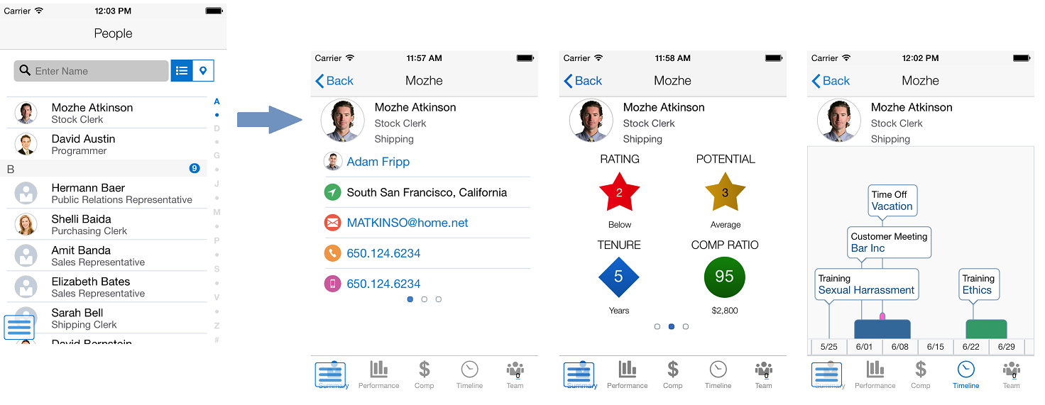

図1-3に示すようなWorkBetterアプリケーションなどのサンプル・アプリケーションは、アプリケーションでWebサービスを使用してリモート・データと連動させたり、SQLiteデータベースと相互作用する方法など、MAFアプリケーション機能の範囲を示しています。サンプル・アプリケーションは次の方法を示しています。

図1-3 WorkBetterサンプル・アプリケーション
このイメージについては周囲のテキストで説明しています。
