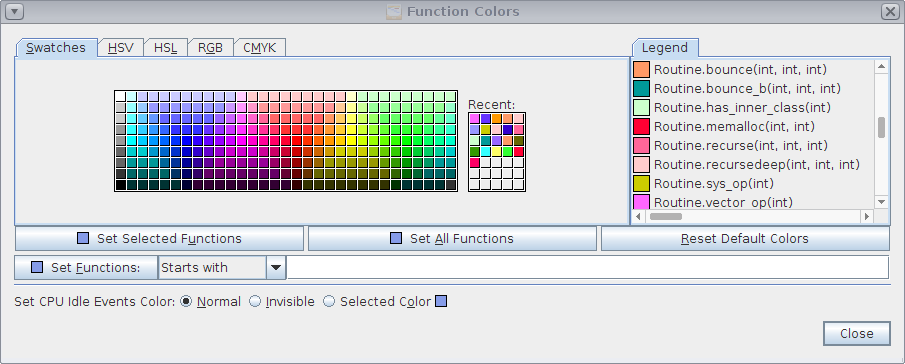

「関数の色」ダイアログを再度開き、Routine.* 関数ごとに異なる色を選択します。

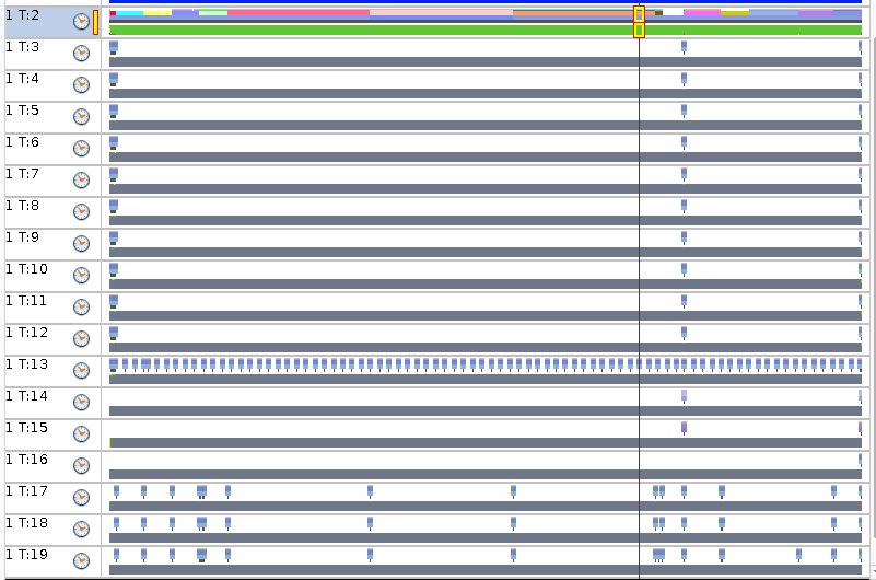

「タイムライン」ビューで、色の変更がスレッド 2 の呼び出しスタック内に表示されます。
            スレッド 2 の色の変更が表示される期間、「タイムライン」のすべてのスレッドを確認します。
イベントのパターンがスレッド 2 の色の変更とほとんど同じ時間に発生しているスレッドがいくつかあることがわかるはずです。この例では、スレッド 17、18、および 19 です。

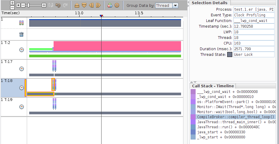

スレッド 17 および 18 内のイベントをクリックします。
「呼び出しスタック」パネルには CompileBroker::compiler_thread_loop() が表示されます。これらのスレッドは、HotSpot コンパイラに使用されるスレッドです。
                スレッド 19 は、ServiceThread::service_thread_entry() が含まれている呼び出しスタックを示しています。
