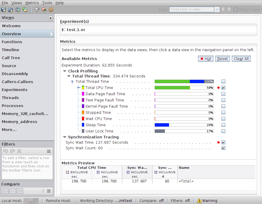

次のようにして、mttest ディレクトリからパフォーマンスアナライザを起動し、最初の実験をロードします。
% analyzer test.1.er
実験が開くと、パフォーマンスアナライザの「概要」ページが表示されます。
        「クロックプロファイリング」メトリックが最初に表示され、色付きのバーが含まれます。大部分のスレッド時間が「ユーザー CPU 時間」で消費されます。「休眠時間」または「ユーザーロック時間」で一定の時間が消費されます。
「同期トレース」メトリックは、「同期待ち時間」および「同期待ちカウント」の 2 つのメトリックを含む 2 番目のグループに表示されます。

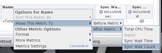

次の例では、「名前」列を「同期待ちカウント」メトリックのあとに移動します。
        チュートリアルの以降のセクションで、これらのメトリックとその実装を調査できます。

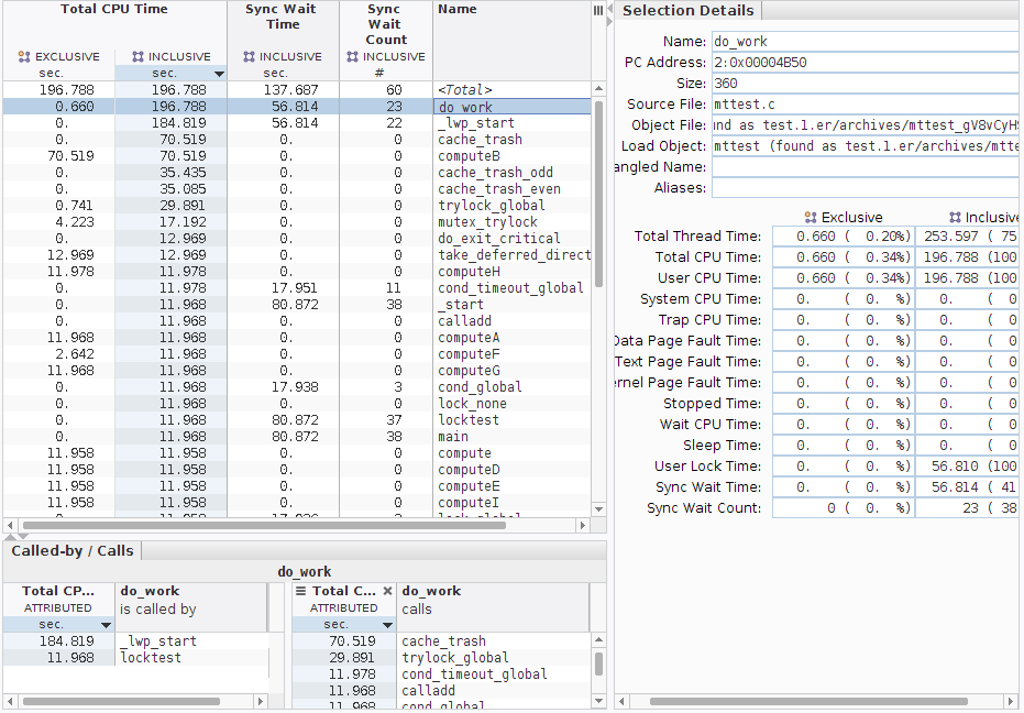

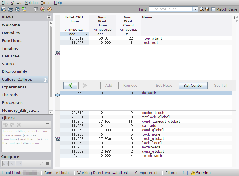

「関数」ビューに移動し、列見出し「包括的 CPU 合計」をクリックし、包括的 CPU 合計時間に従ってソートします。
リストの先頭にある do_work() 関数を選択します。
                「関数」ビューの下部にある「呼び出し元/呼び出し回数」パネルを見ると、do_work() は 2 つの場所から呼び出され、10 個の関数を呼び出しています。
do_work() はほとんどの場合、データを処理するスレッドの作成時に呼び出され、_lwp_start() から呼び出されるものとして示されます。do_work() は場合によっては、locktest() から呼び出されたあと、nothreads() という名前の 1 つのシングルスレッドタスクを呼び出します。
do_work() が呼び出す 10 個の関数は 10 個の異なるタスクを表し、各タスクはプログラムが実行した異なる同期メソッドを使用します。mttest で作成される一部の実験では、わずかな時間を使用してほかのタスクからワークブロックをフェッチする 11 番目の関数が記録されることがあります。この関数 fetch_work() は、前のスクリーンショットで「呼び出し」パネルに表示されています。
「呼び出し」パネルの最初の 2 つの呼び出し先を除き、すべての呼び出し先はほぼ同じ時間の「属性 CPU 合計時間」(10.6 秒以下) を示しています。
「呼び出し元-呼び出し先」ビューに切り替えます。
                    「呼び出し元-呼び出し先」ビューには「呼び出し元/呼び出し回数」パネルと同じ呼び出し元と呼び出し先が表示されますが、「属性同期待ち時間」など、「概要」ページで選択されたほかのメトリックも表示されます。
2 つの関数 lock_global() および lock_local() を探すと、これらの関数が示している「属性 CPU 合計時間」はほとんど同じですが、「属性同期待ち時間」は大きく異なっています。

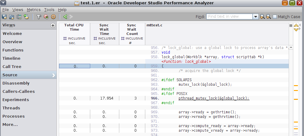

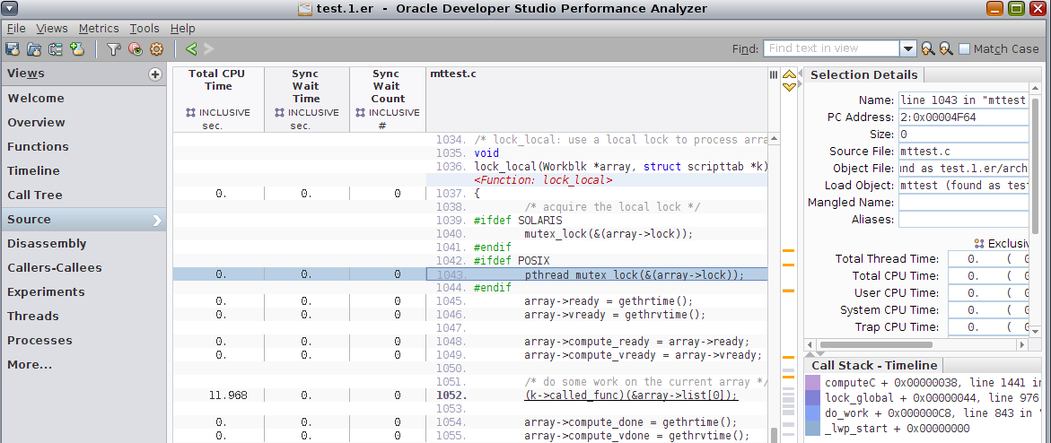

lock_global() 関数を選択して「ソース」ビューに切り替えます。
                    すべての「同期待ち時間」は、「CPU 時間合計」が 0 である pthread_mutex_lock(&global_lock) の呼び出しがある行で費やされています。関数名から推測されるように、このタスクを実行する 4 つのスレッドはすべて、グローバルロックを 1 つずつ獲得するときに各自の処理を実行します。

「関数」ビューに戻り、関数 lock_local() を選択して「ソース」ビューに切り替えます。
                    pthread_mutex_lock(&array->lock) の呼び出しがある行 (スクリーンショットの行 1043) で、「同期待ち時間」は 0 です。その理由は、ロックがワークブロックにローカルであるため、競合がなく、4 つのスレッドすべてが同時に計算することです。

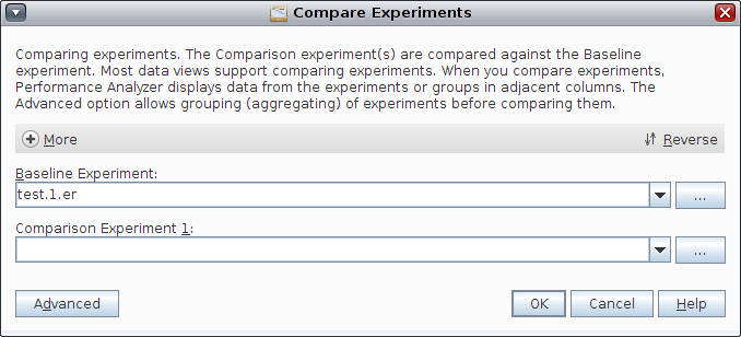

ツールバーにある「実験を比較」ボタン  をクリック、または「ファイル」->「実験を比較」を選択します。
「実験を比較」ダイアログボックスが開きます。
                    すでに開いている test.1.er 実験は「ベースライン」グループに表示されます。ベースライン実験と比較する実験を「比較グループ」パネルに追加する必要があります。
実験の比較、およびベースラインと比較する複数の実験の追加に関する詳細は、ダイアログボックスの「ヘルプ」ボタンをクリックしてください。
「比較実験 1」の隣にある「...」ボタンをクリックし、「実験の選択」ダイアログで test.2.er 実験を開きます。
「実験を比較」ダイアログで「了解」をクリックし、2 番目の実験をロードします。

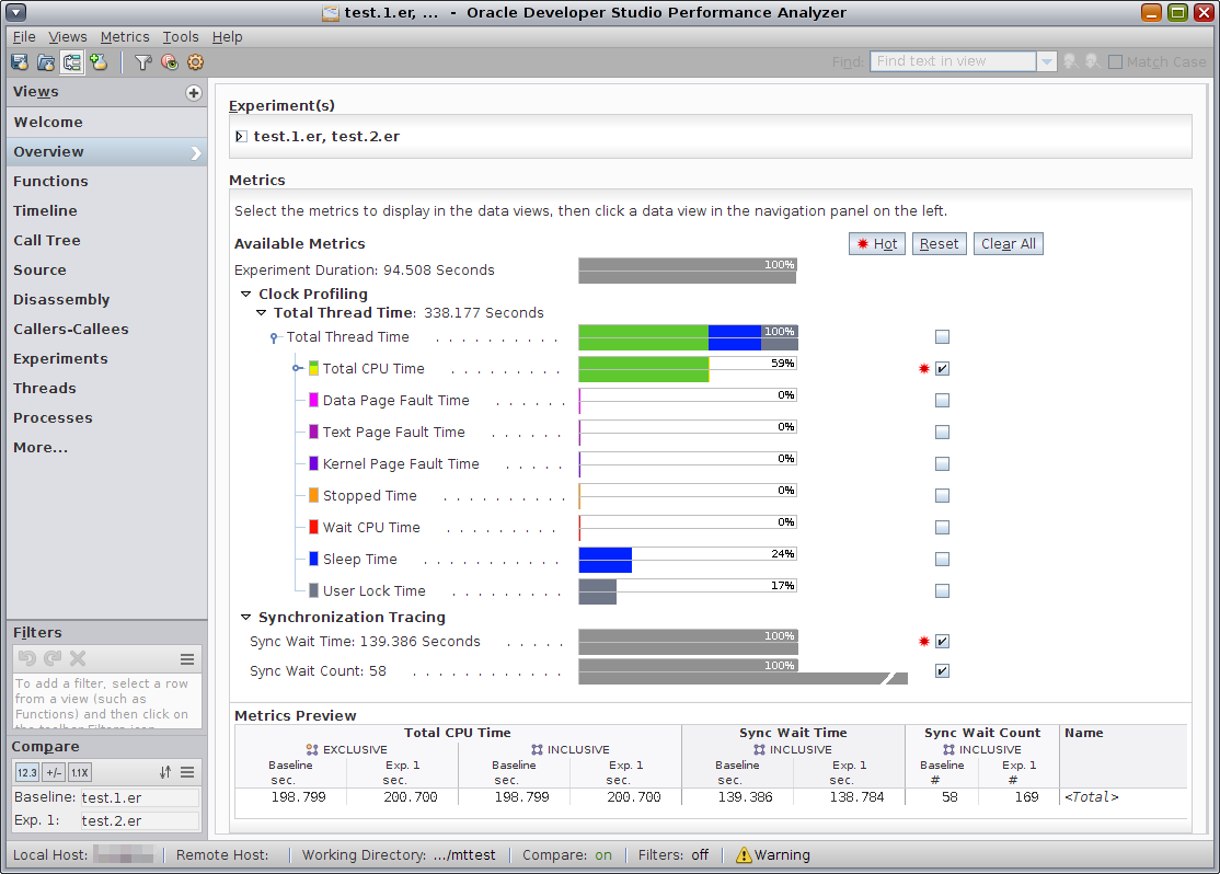

両方の実験のデータが含まれた状態で、「概要」ページがふたたび開きます。
                    「クロックプロファイリング」メトリックは、それぞれの実験に対応する 2 本の色付きバーをメトリックごとに表示します。test.1.er ベースライン実験のデータは上側です。
データバーにマウスカーソルを合わせると、ベースライングループおよび比較グループのデータと、数値および % で表されたグループ間の差がポップアップテキストで表示されます。

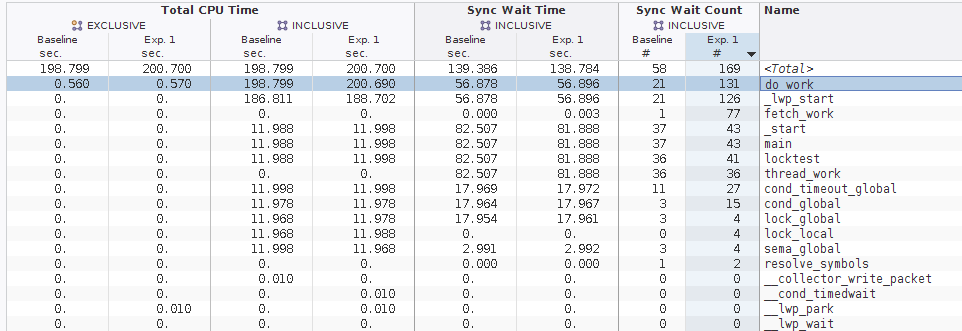

2 番目の実験では、記録された「CPU 時間合計」がわずかに多い一方、「同期待ちカウント」はほぼ 3 倍になっています。
「関数」ビューに切り替え、「包括的同期待ち時間カウント」列の下の「ベースライン」というサブ列ヘッダーをクリックして、最初の実験のイベント数で関数をソートします。
                    test.1.er と test.2.er の差がもっとも大きいのは do_work() であり、これには、lock_global() や lock_local() など、この関数が直接または間接的に呼び出すすべての関数で生じた差が含まれます。
「呼び出し元-呼び出し先」ビューを選択します。
                    2 つの呼び出し元 lock_global() および lock_local() に注目します。
lock_global() 関数は、test.1.er では「属性同期待ちカウント」に対して 3 つのイベントを示しますが、test.2.er では 4 つのイベントを示します。理由は、test.1.er ではロックを獲得するための最初のスレッドがストールしなかったため、イベントが記録されなかったことです。test.2.er 実験では、すべてのイベントを記録するようにしきい値が記録されていたため、最初のスレッドのロック獲得も記録されました。
同様に、最初の実験では、ロックの競合がなかったため lock_local() に対してはイベントが記録されませんでした。2 番目の実験では 4 つのイベントがありましたが、遅延は合算しても無視できる程度でした。
