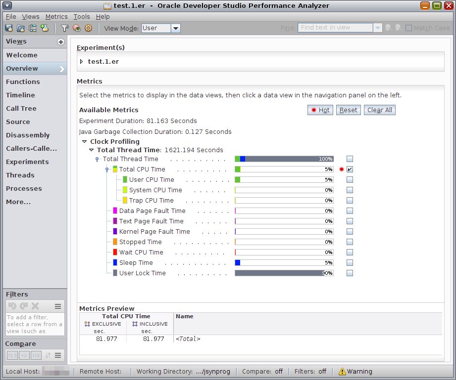

  1. jsynprog ディレクトリからパフォーマンスアナライザを起動して、実験の名前が test.1.er ではない場合は名前を指定して次のように実験をロードします。
    % analyzer test.1.er
    実験が開くと、パフォーマンスアナライザの「概要」ページが表示されます。
    image:パフォーマンスアナライザの概要
    現在、パフォーマンスアナライザのツールバーには、最初は「ユーザーモード」に設定されているビューモードセレクタがあり、これはプログラムのユーザーモデルを示しています。
    「概要」には、実験が約 81 秒実行されたが、使用合計時間は 1600 秒を超えたことを示しており、プロセス内には平均で 20 個のスレッドがあったことを意味しています。

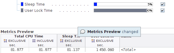

  2. 「休眠時間」メトリックと「ユーザーロック時間」メトリックのチェックボックスにチェックマークを付けて、データビューに追加します。
    image:「休眠時間」と「ユーザーロック時間」の選択されたチェックボックス
    これらのメトリックが追加されたデータの外観を示すために「メトリックのプレビュー」が更新されます。

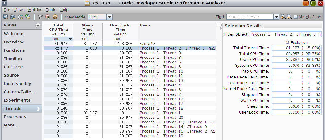

  3. ナビゲーションパネルで「スレッド」ビューを選択すると、スレッドのデータが表示されます。
    image:パフォーマンスアナライザの「スレッド」ビュー
    スレッド 2 のみでかなりの「CPU 合計時間」が集計されました。ほかの各スレッドには、「CPU 合計時間」の少数のプロファイルイベントのみがありました。
  4. 「スレッド」ビューで任意のスレッドを選択して、そのスレッドに関するすべての情報を右側の「選択の詳細」ウィンドウに表示します。
    スレッド 1 とスレッド 2 を除くほとんどすべてのスレッドがすべての時間を「ユーザーロック」状態で費やしたことがわかるはずです。これは、JVM がそれ自体を内部で同期する方法を示しています。スレッド 1 は、ユーザー Java コードを起動してから、終了するまでスリープ状態になります。

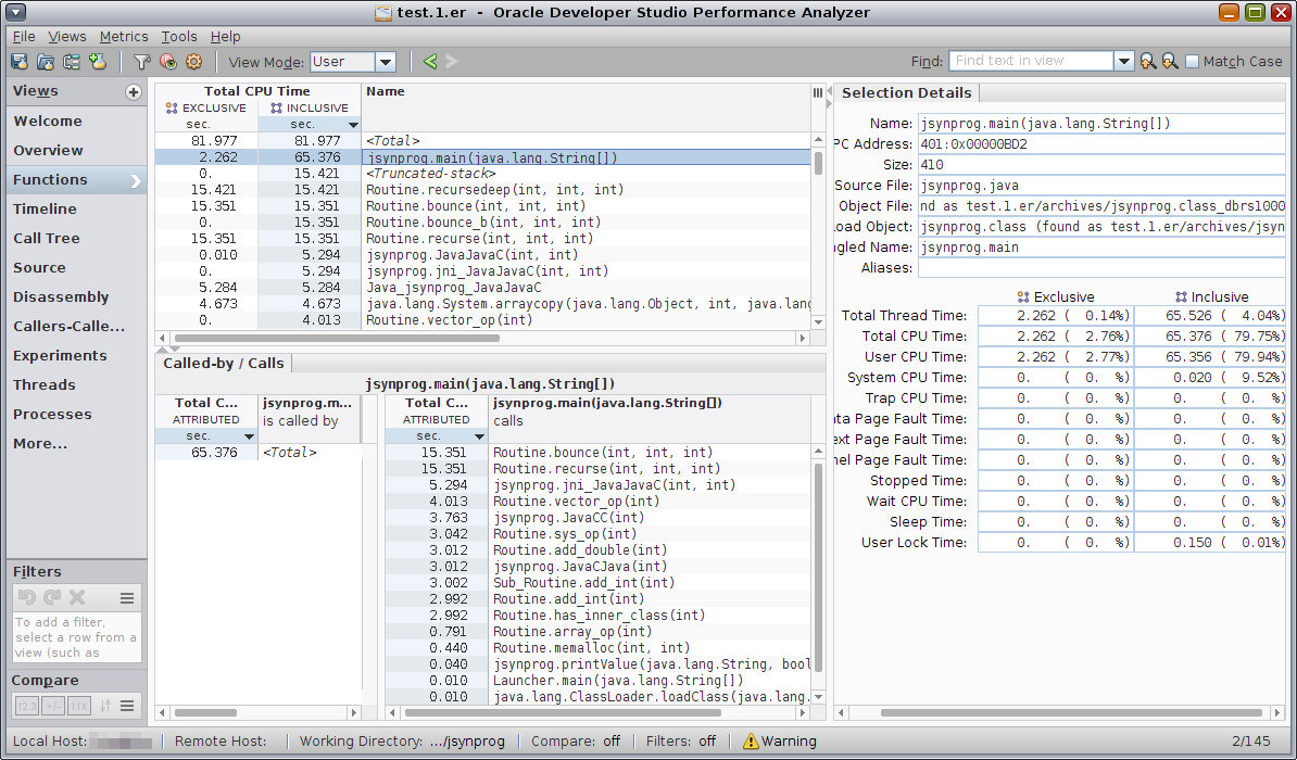

  6. ナビゲーションパネルで「関数」ビューを選択して、列ヘッダーをクリックして「排他的 CPU 合計時間」、「包括的 CPU 合計時間」、または「名前」でソートします。
    降順または昇順でソートできます。
    リストを「包括的 CPU 合計時間」で降順にソートしたままにして、最上位の関数 jsynprog.main() を選択します。そのルーチンは、JVM が実行を開始するために呼び出す初期ルーチンです。
    image:「呼び出し元/呼び出し回数」パネルがあるパフォーマンスアナライザの「関数」ビュー
    「関数」ビューの下部にある「呼び出し元/呼び出し回数」パネルは、jsynprog.main() 関数が <Total> によって呼び出されることを示しており、これはスタックの上部にあったことを意味しています。
    パネルの「呼び出し回数」側には、jsynprog.main() が、Java-C++ プロファイリングチュートリアルについてに示されている、メインルーチンから直接呼び出されるサブタスクごとにさまざまな異なるルーチンを 1 つ呼び出すことが示されています。リストには少数のほかのルーチンも含まれています。
