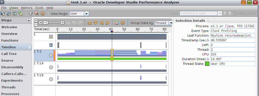

ビューモードを「ユーザーモード」に設定して、ナビゲーションパネルで「タイムライン」を選択し、このハイブリッド Java/ネイティブアプリケーション jsynprog の実行の詳細を表示します。
        上部に「CPU 使用率標本」バーと、3 つのスレッドのプロファイルデータが表示されるはずです。スクリーンショットでは、プロセス 1、スレッド 2、14、15 のデータが表示されています。表示されるスレッドの番号付けと数は、OS、システム、および使用している Java のバージョンによって異なる可能性があります。
この例では、最初のスレッドである T:2 というラベルが付いたスレッド 2 のみで、「ユーザー CPU」としてマイクロステートが表示されます。ほかの 2 つのスレッドはそのすべての時間を JVM 同期の一部である「ユーザーロック」の待機に使用します。

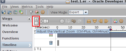

タイムラインの上部にある縦方向ズームコントロールを使用して、すべてのスレッドを表示できるようにズームを調整します。
次のスクリーンショットでは、縦方向ズームコントロールは赤色で強調表示されています。マイナスボタンをクリックして、20 個のスレッドすべてが表示されるまでスレッド行の高さを縮小します。

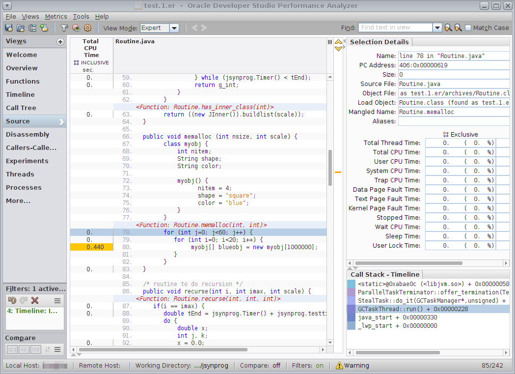

スレッド 3 - 12 でいずれかのイベントをクリックすると、それぞれのスレッドのイベントにスタックの GCTaskThread::run() が含まれていることが「呼び出しスタック」パネルでわかります。
これらのスレッドは、JVM がガベージコレクションを実行するために使用するスレッドを表します。GC スレッドは、ユーザー CPU 時間を多く使用せず、ユーザースレッドが Routine.memalloc 内にある間だけ実行されます。
      「関数」ビューに戻って、「包括的 CPU 合計」列ヘッダーをクリックして、包括的 CPU 時間合計でソートします。
最上位の関数の 1 つが GCTaskThread::run() 関数であることがわかるはずです。これによって、ユーザータスク Routine.memalloc が何らかの方法でガベージコレクションを呼び出しているこという結論に達します。
Routine.memalloc 関数を選択して、「ソース」ビューに切り替えます。
        ソースコードのこのフラグメントから、ガベージコレクションが呼び出されている理由が簡単にわかります。このコードは、100 万個のオブジェクトの配列を割り当てて、同じ場所にありそれぞれがループを通過するこれらのオブジェクトへのポインタを格納します。これによって古いオブジェクトは使用されなくなるため、不要になります。
