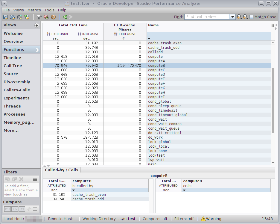

「概要」に戻り、「L1 データキャッシュミス」のメトリックを有効にし、「命令当たりのサイクル数」のメトリックを無効にします。
            ふたたび「関数」ビューに切り替え、compute*() ルーチンに注目します。
                すべての compute*() 関数はほとんど同じ命令カウントを示しますが、computeB() はより高い「CPU 時間合計」を示し、排他的 L1 データキャッシュミスのカウントが大きい唯一の関数であることを思い出してください。
「ソース」ビューに戻ると、computeB() ではキャッシュミスが 1 つの行ループに含まれています。

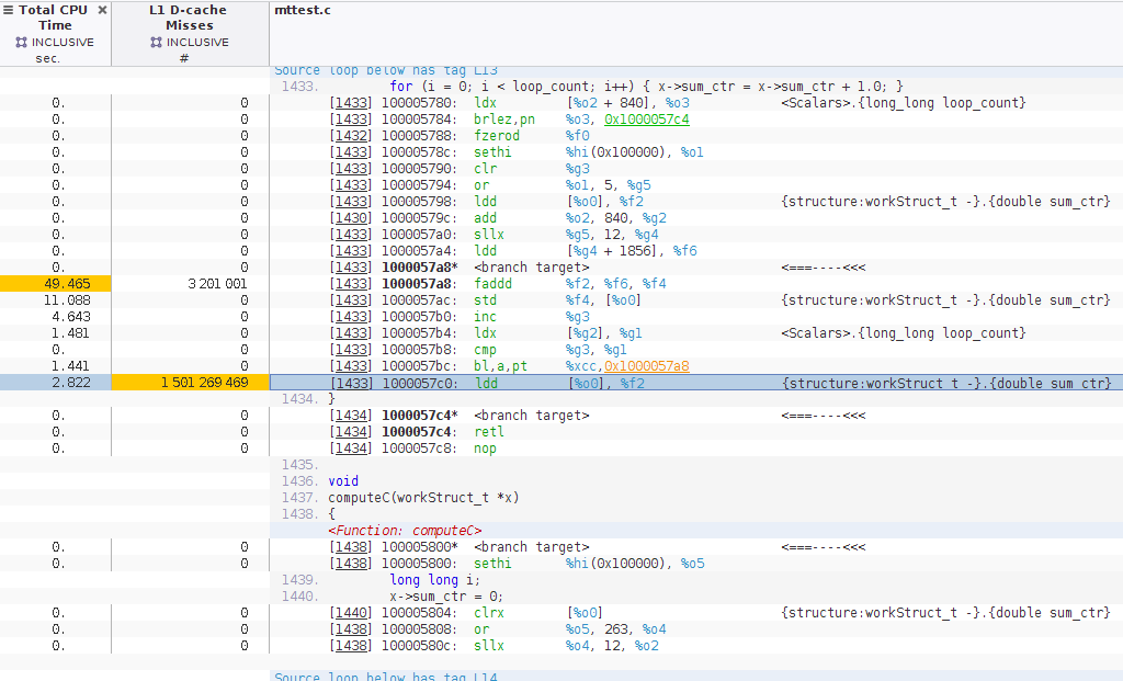

ナビゲーションパネルに「逆アセンブリ」タブがまだ表示されていない場合は、ナビゲーションパネルの上部で、「ビュー」ラベルの横にある「+」ボタンをクリックし、「逆アセンブリ」のチェックボックスにチェックマークを付けて、このビューを追加します。
「L1 データキャッシュミス」の数値が高いロード命令の行が見つかるまで、「逆アセンブリ」ビューをスクロールします。
                SPARC システムでは、–xhwcprof でコンパイルした場合、ロードおよびストアには、命令がダブルワード (workStruct_t データ構造内の sum_ctr) を参照していることを示す構造情報が注釈として付けられます。アドレスが次の行と同じであり、命令が <branch target> である行も見えます。そのような行は次のアドレスが分岐のターゲットであることを示しており、<branch target> より上の命令を実行することなく、ホットとして指摘された命令にコードが到達した可能性があります。
–xhwcprof は x86 ではサポートされていないため、x86 システムではロードおよびストアに注釈が付かず、<branch target> 行は表示されません。
「関数」ビューと「逆アセンブリ」ビューを切り替えながら、さまざまな compute*() 関数を選択します。
すべての compute*() 関数で、「命令の実行」のカウントが高い命令は同じ構造フィールドを参照します。
computeB() は、同じ数の命令を実行するにもかかわらず、ほかの関数よりも非常に長い時間がかかっており、キャッシュミスが発生する唯一の関数であることがわかりました。キャッシュミスのあるロードはキャッシュヒットするロードよりも計算に要するサイクルが多いため、命令の実行サイクル数の増加はキャッシュミスが原因です。
computeB() を除いたすべての compute*() 関数について、各スレッドから引数で指される構造体 workStruct_t 内のダブルワードフィールド sum_ctr は、そのスレッドに対する Workblk の内部に含まれています。Workblk 構造体は隣接して割り当てられますが、十分な大きさを持っているため、各構造体内のダブルワードはキャッシュ行を共有するには離れすぎています。
computeB() については、スレッドからの workStruct_t 引数はその構造体の連続的なインスタンスであり、その長さは 1 ダブルワード long しかありません。結果として、異なるスレッドによって使用されるダブルワードがキャッシュ行を共有し、あるスレッドからのストアが別のスレッド内のキャッシュ行を無効化する原因になります。キャッシュミスカウントの高さはそのことが原因であり、「CPU 時間合計」および「CPU サイクル」メトリックの高さはキャッシュ行の遅延リフィルが原因です。
この例では、スレッドによって格納されるデータワードは重複しませんが、キャッシュ行を共有します。このパフォーマンスの問題は「偽共有」と呼ばれます。スレッドが同じデータワードを参照する場合、それは真の共有です。これまでに見てきたデータは、偽共有と真の共有を区別しません。
