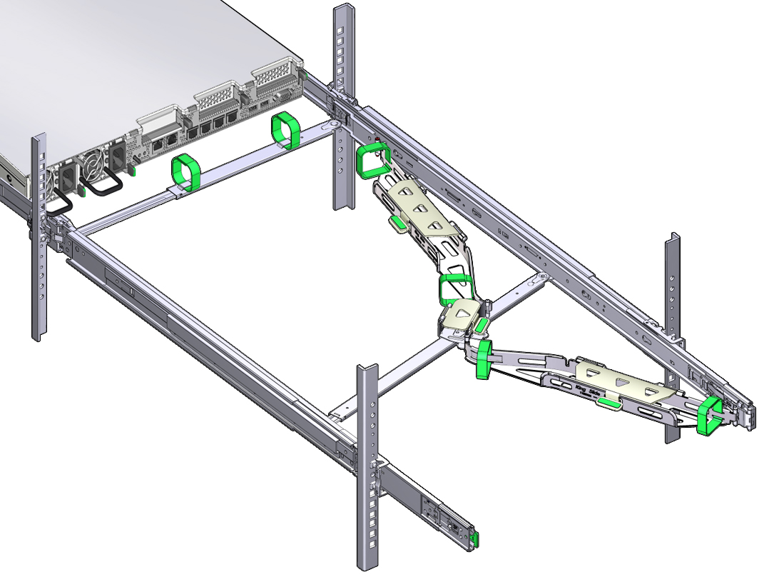

  12. CMA를 통해 케이블의 경로를 지정하기 전에 슬라이드 레일과 CMA가 제대로 작동하는지 확인하려면 다음 단계를 수행합니다.
    1. 서버를 확장할 때 랙이 앞으로 넘어지지 않도록 모든 랙 기울임 방지 장치를 확장합니다.
      Caution
      주의  -  개인 상해 위험을 줄이기 위해 랙에서 서버를 확장하기 전에 확장 랙 캐비닛을 안정적인 위치에 두고 모든 기울임 방지 장치를 확장하십시오.
      랙 안정화 지침은 설치용 랙 안정화를 참조하십시오.
    2. 슬라이드 레일이 중지점에 이를 때까지 랙 바깥으로 서버를 천천히 잡아 뺍니다.
    3. 걸리거나 꼬인 부분이 없는지 연결된 케이블을 확인합니다.
    4. CMA가 슬라이드 레일에서 완전히 확장되었는지 확인합니다.
      그림 17  완전히 확장된 CMA
      image:완전히 확장된 CMA를 보여주는 그림입니다.

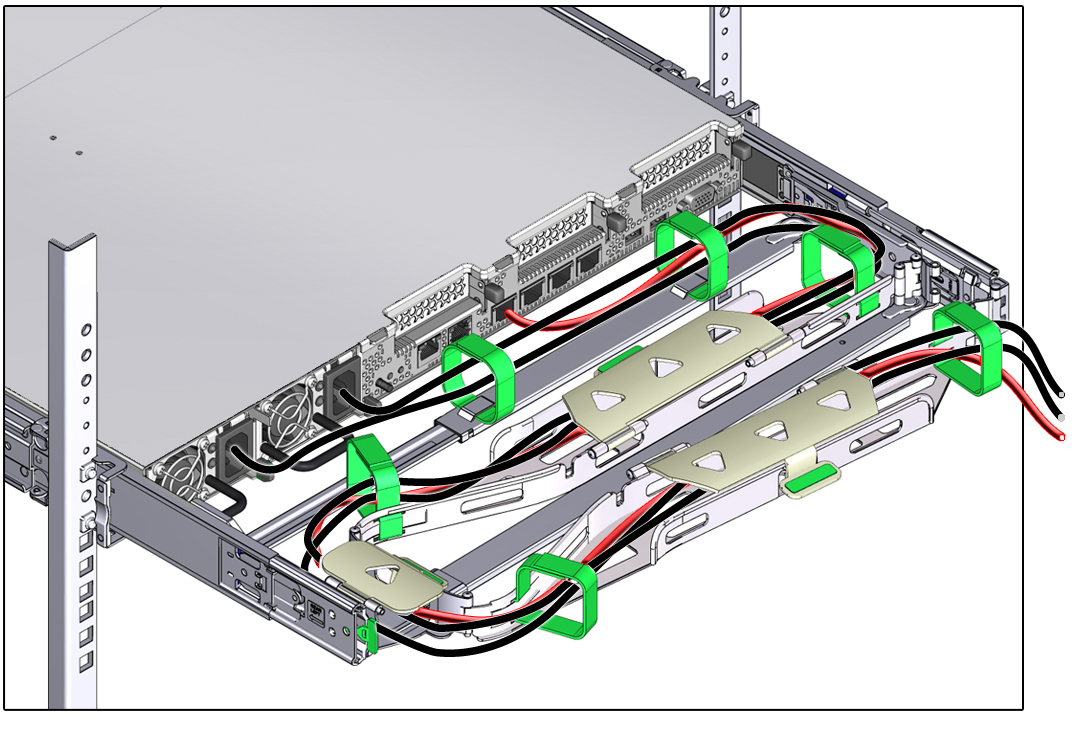

  14. 필요에 따라 케이블을 서버에 연결합니다.
    서버 케이블 연결에 대한 지침은 서버 케이블 연결 및 전원 공급에서 찾아볼 수 있습니다.
  15. CMA 케이블 덮개를 열고, CMA의 케이블 홈통을 통해 서버 케이블의 경로를 지정하고, 케이블 덮개를 덮고, 6개의 벨크로 스트랩으로 케이블을 고정합니다.
    다음 순서로 케이블 홈통을 통해 케이블 경로를 조정합니다.
    1. 먼저 맨 앞의 케이블 홈통을 통과합니다.
    2. 그런 다음 작은 케이블 홈통을 통과합니다.
    3. 그런 다음 맨 뒤의 케이블 홈통을 통과합니다.
      주 -  전면 슬라이드 바에 있는 벨크로 스트랩으로 케이블을 고정할 때 벨크로 스트랩이 슬라이드 바의 바닥을 감지 않도록 합니다. 그렇지 않으면 서버를 랙에서 확장하거나 랙으로 다시 넣을 때 슬라이드 바의 확장/축소가 방해를 받을 수 있습니다.
      그림 19  케이블이 설치된 CMA, 닫힌 케이블 덮개 및 벨크로 스트랩으로 고정된 케이블
      image:케이블이 설치된 CMA, 닫힌 케이블 덮개 및 벨크로 스트랩으로 고정된 케이블을 보여주는 그림입니다.
  16. 고정된 케이블이 연결된 서버의 위쪽이나 아래쪽으로 돌출되지 않도록 합니다. 그렇지 않으면 서버를 랙에서 확장하거나 랙으로 다시 넣을 때 케이블이 랙에 설치된 다른 장비에 걸릴 수 있습니다.
    주 -  필요한 경우 케이블을 추가 벨크로 스트랩으로 함께 묶어 다른 장비에 걸리지 않게 합니다. 추가 벨크로 스트랩을 설치하는 경우 스트랩으로 케이블만 묶고 CMA 구성 요소는 묶지 않아야 합니다. 그렇지 않으면 서버를 랙에서 확장하거나 랙으로 다시 넣을 때 CMA 슬라이드 바의 확장/축소가 방해를 받을 수 있습니다.
