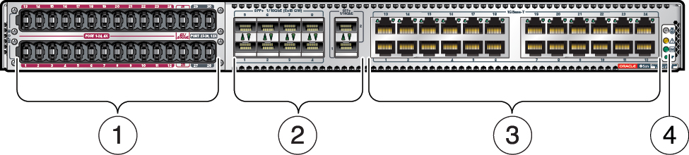

叶交换机包含下列后面板组件。IB 端口位于左侧,以太网端口位于右侧。
image:此图显示了 Oracle InfiniBand Switch IS2-46 的后面板组件。
编号
说明
1
PrizmMT 连接器:
  • 端口 1 到 24-IB 4x
  • 端口 25 和 26-IB 4x 或 10GbE
  • 端口 27 到 30-IB 12x
2
SFP+ 连接器
  • 端口 1 到 8(左侧)-10GbE 以太网覆盖网络(IB 交换机芯片)
  • 端口 1 和 2(右侧)-10GbE 网络管理上行链路(以太网交换机芯片)
注 -  最右侧标记为 1 和 2 的两个连接器可以用于网络管理。
3
RJ-45 连接器-这些连接器中任何一个都可以用于网络管理。
4
机箱状态 LED 指示灯
