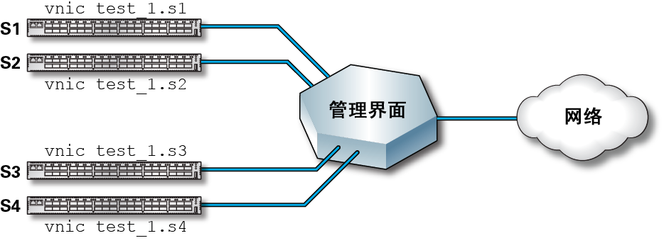

在下图中,网络中不存在隔离,且所有主机(s1、s2、s3 和 s4)相互可见。对于希望将某些主机与其他主机隔离开来的情况,这种方案可能没用。可以使用 VLAN 来实现这种隔离。
image:显示虚拟 LAN 网络示例的图片。

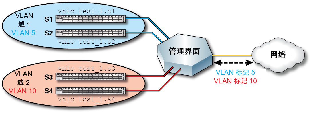

在下图中,配置的 VLAN 的包以唯一 VLAN ID 进行标记,并通过特定 vNIC 进行传送和接收,以支持指定服务器之间的通信。例如,在 VLAN 5 的 vNIC 上所支持的包通过支持 VLAN 5 的接口进行传送和接收。因此,仅主机 s1 和 s2 相互了解,使用这两台主机发出和接收的流量将与 VLAN 10 中的主机 s3 和 s4 保持隔离。服务器 s3 和 s4 仅相互了解,主机 s3 和 s4 的流量也和与 VLAN 5 相关的流量保持隔离。
image:此图显示了 VLAN 网络的示例。
