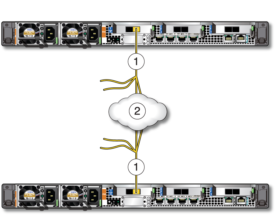

    image:图中显示了如何从 10GbE NIC 连接到 10GbE 客户机访问网络。
    编号
    说明
    1
    从计算节点 1 和 2 上的 10GbE NIC 连接
    2
    通过 10GbE 交换机连接到客户机访问网络
