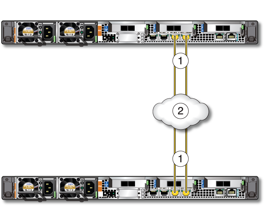

通过 NET 2/NET 3 端口连接到 10GbE 客户机访问网络
使用两根 6/6E 类 (CAT6, RJ45) 以太网电缆完成此连接。
  1. 在计算节点 1 上找到 NET 2 和 NET 3 端口。
  2. 将两根 CAT6 以太网电缆的一端连接到计算节点 1 上的 NET 2 和 NET 3 端口。
  3. 将两根 CAT6 以太网电缆的另一端连接到与客户机访问网络相连的 10GbE 交换机。
    如果您想要隔离两个端口上的网络通信,请将两根以太网电缆的另一端连接到两个不同的 10GbE 交换机,以创建两个独立的网络供客户机访问。
  4. 在计算节点 2 上重复Step 1 到Step 3,确保该计算节点以相同的方式连接到 10GbE 客户机访问网络。
    image:图中显示了如何通过 NET 2 和 NET 3 端口连接到 10GbE 客户机访问网络。
    编号
    说明
    1
    从节点 1 和 2 上的 NET 2 和 NET 3 端口连接
    2
    通过 10GbE 交换机连接到客户机访问网络
