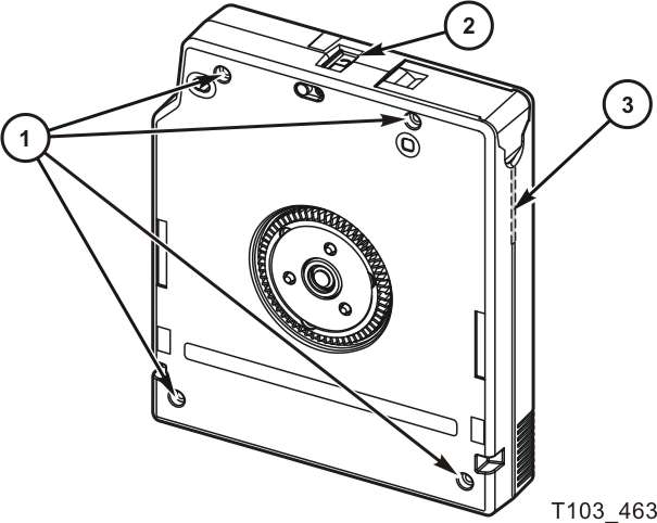

  2. ケースの 4 つのねじのすべてについて (図A-1の項番 1) 破損がないか確認します。
    ねじの支柱が壊れた場合、ねじが著しくゆるむことがあります。
  3. 各ねじの近くで、ケースを半分に分離できるかどうかを試します。
    ねじの支柱が壊れると、見た目にはねじがしっかり締められていても、ケースに少しすき間ができます。
  4. テープアクセスドアの近くの超音波溶着部分 (図A-1の項番 3) の完全性を確認します。
    超音波溶着部分の損傷は、簡単には見つけられない可能性があります。超音波溶着部分の完全性について疑問がある場合は、ご購入先にお問い合わせください。超音波溶着部分に問題がある場合は、ほかに目立った損傷がなくても、カートリッジを廃棄する必要があります。

  6. 書き込み保護スイッチ (図A-1の項番 2) を数回動かします。
    書き込み保護スイッチは、滑らかにスライドするはずです。
    図A-1 カートリッジの点検ポイント
    図A-1 については、周囲のテキストで説明しています。
    図の凡例:
    1 - ケースのねじ (4 本)
    2 - 書き込み保護スイッチ
    3 - 超音波溶着部分

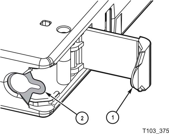

  7. テープアクセスドア (図A-2の項番 1) を数回開閉して、ドアの損傷を確認します。
    ドアに目立った損傷がある場合や、滑らかに開閉できない場合は、そのカートリッジを廃棄してください。
    注意:
    リーダーを無理にホーム位置に戻そうとしないでください。リーダーがホーム位置にない場合は、ご購入先にお問い合わせください。
  8. テープアクセスドアを開けたままにして、リーダー (図A-2の項番 2) がホーム位置にあるかどうか (停止位置にしっかり接合されているかどうか) を判断します。

    1 - テープアクセスドア
    2 - リーダー
    • リーダーが衝撃を受けてホーム位置から外れていると、ゆるんでたるむか、またはカートリッジケースの中に完全に引き込まれてしまう場合があります。
    • リーダーがホーム位置から外れた状態でロードを試みると、テープドライブがリーダーを完全に引き込み、カートリッジの中まで引き戻されてすっかり見えなくなります。
