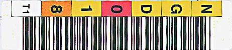

標準データカートリッジのラベルは、8 つの文字とそれに関連するバーコードで構成されます。
  • ラベルの最初の 6 文字はカスタマボリューム ID です (NGD018 など)。ラベルの文字は、A - Z と数字 0 - 9 で構成できます。特殊文字 (& $% @ # など) は使用できません。
  • 最後の 2 文字は媒体識別子です。
    • StorageTek T10000 カートリッジ (T10000A および B ドライブで書き込み)
      標準の T10000A およびデータカートリッジの場合は T1
      T10000A および B Sport データカートリッジの場合は TS
    • StorageTek T10000 T2 カートリッジ (T10000C および D ドライブで書き込み)
      標準の T10000C および D データカートリッジの場合は T2
      T10000C および D Sport データカートリッジの場合は TT
媒体識別子の背景色は、標準カートリッジの場合は通常は白です。T1 カートリッジのラベルの例を図B-1に示します。
図B-1 T10000A/B の標準の 8 文字ラベル
図B-1 については、周囲のテキストで説明しています。

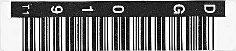

診断カートリッジのラベル
このデータカートリッジのラベルは、ライブラリが診断カートリッジと認識できるようにするため、「DG」と空白 1 文字 (3 文字目は使用しない) で始める必要があります。残りの 5 つのラベル文字:
  • xxx は 000 - 999 にできます
  • 媒体識別子 (2 文字)
    • StorageTek T10000 カートリッジ (T10000A および B ドライブで使用) の場合は T1
    • StorageTek T10000 T2 カートリッジ (T10000C および D ドライブで使用) の場合は T2
T10000A/B ドライブの診断カートリッジのラベルの例を図B-2に示します。
図B-2 T10000A/B 診断カートリッジのラベル
図B-2 については、周囲のテキストで説明しています。
