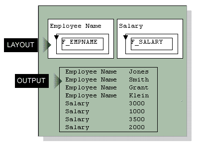

デリミタ付き出力にレポートを生成した場合、データは、ペーパー・レイアウト・ビューのオブジェクトの位置に従って表示されます。
  • AをBの上または左に配置すると(AおよびBはボイラープレートまたはフィールド・オブジェクト)、Oracle Reports Builderでは、どの出力行でも、Aの各インスタンスがBの各インスタンスの前に表示されます。
図2-8 Bの上にAがある場合のデリミタ付き出力
図2-8の説明が続きます
「図2-8 Bの上にAがある場合のデリミタ付き出力」の説明

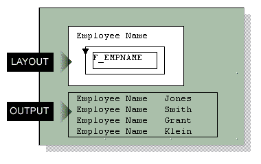

  • ボイラープレート・オブジェクト(A)を含む枠を作成し、フィールド・オブジェクト(B)を含む繰返し枠を囲んだ場合、Aの各インスタンスは、Bの各インスタンスとともに表示されます。
図2-9 繰返し枠を枠で囲んだ場合のデリミタ付き出力
図2-9の説明が続きます
「図2-9 繰返し枠を枠で囲んだ場合のデリミタ付き出力」の説明

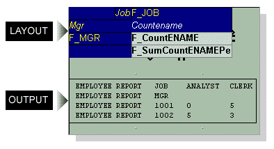

  • レポートでマトリックスを作成する場合、レイアウト・モデル・ビューの格子に基づいて正確にオブジェクトの位置を整列させます。オブジェクトの位置が整列していないと、Oracle Reports Builderでは、余分なスペースを別の行や列と解釈して、レポート出力に支障をきたす場合があります。
  • マトリックスの外にボイラープレート・オブジェクトを作成する場合、ボイラープレートの各インスタンスがマトリックスのすべての行(列ではない)に繰り返されます。マトリックスに含まれるボイラープレートは、マトリックスの外のフィールド・オブジェクトには繰り返されません。
図2-11 マトリックスの外にボイラープレートがある場合のデリミタ付き出力
図2-11の説明が続きます
「図2-11 マトリックスの外にボイラープレートがある場合のデリミタ付き出力」の説明
