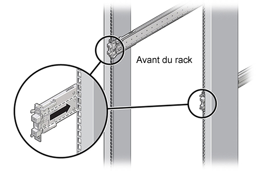

  1. Positionnez un ensemble glissière dans votre rack afin que le support avant de l'ensemble glissière se trouve à l'extérieur du montant avant du rack et que le support arrière de l'ensemble glissière se trouve à l'intérieur du montant arrière du rack.
  2. Alignez les broches de montage de l'ensemble glissière aux trous de montage des montants du rack avant et arrière. Verrouillez ensuite l'assemblage en poussant ce dernier vers l'arrière du rack jusqu'à ce que les broches de montage s'engagent dans le rack avec un déclic sonore.
    image:Illustration présentant les broches de montage de la glissière se verrouillant dans les trous de montage du rack
    Remarque -  Les glissières peuvent être utilisées avec des trous de montage carrés de 9,5 mm ou des ronds M6.
    image:Illustration présentant la glissière alignée sur les trous de montage carrés du rack
