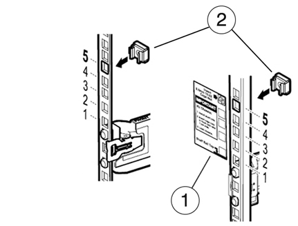

  5. Installez les écrous à cage avant.
    Caution
    Mise en garde  -  Une étagère de disques montée est instable si les écrous à cage avant ne sont pas installés. Installez toujours les écrous à cage avant de monter l'étagère de disques.
    1. Servez-vous du modèle pour déterminer le placement des écrous à cage [1].
      image:Installation des écrous à cage avant
    2. Insérez un écrou à cage dans le trou approprié de chaque rail du rack [2].
