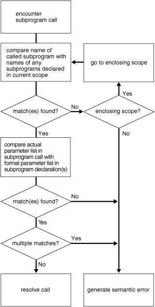

8.8 サブプログラムの起動の解決
PL/SQLコンパイラは、サブプログラムの起動を検出すると、まず現在の有効範囲内で一致するサブプログラムの宣言を検索し、次に必要に応じて連続する外側の有効範囲内を検索します。
サブプログラムの名前およびパラメータ・リストが一致した場合に、宣言と起動は一致します。パラメータ・リストは、宣言内の必須仮パラメータがそれぞれ起動内で対応する実パラメータを持つ場合に一致します。
コンパイラが起動に対して一致する宣言を見つけられない場合、セマンティック・エラーが生成されます。
図8-1に、PL/SQLコンパイラがサブプログラムの起動を解決する方法を示します。
図8-1 PL/SQLコンパイラによる起動の解決方法
図8-1の説明が続きます
「図8-1 PL/SQLコンパイラによる起動の解決方法」の説明
例8-25では、ファンクションbalanceが、適切な実パラメータを使用して、外側のプロシージャswapを起動しようとしています。ただし、balanceには、swapという2つのネストしたプロシージャがありますが、どちらにも外側のプロシージャswapと同じ型のパラメータが存在しません。このため、この起動によって、コンパイル・エラーPLS-00306が発生します。
例8-25 PL/SQLプロシージャ名の解決
DECLARE
  PROCEDURE swap (
    n1 NUMBER,
    n2 NUMBER
  IS
    num1 NUMBER;
    num2 NUMBER;
    FUNCTION balance
      (bal NUMBER)
      RETURN NUMBER
    IS
      x NUMBER := 10;
      PROCEDURE swap (
        d1 DATE,
        d2 DATE
      ) IS
      BEGIN
        NULL;
      END;
      PROCEDURE swap (
        b1 BOOLEAN,
        b2 BOOLEAN
      ) IS
      BEGIN
        NULL;
      END;
    BEGIN  -- balance
      swap(num1, num2);
      RETURN x;
    END balance;
  BEGIN  -- enclosing procedure swap
    NULL;
  END swap;
BEGIN  -- anonymous block
  NULL;
END;   -- anonymous block
結果:
      swap(num1, num2);
ERROR at line 33:
ORA-06550: line 33, column 7:
PLS-00306: wrong number or types of arguments in call to 'SWAP'
PL/SQL: Statement ignored
