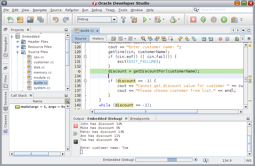

次のスクリーンショットでは、IDE のサンプルプロジェクトの 1 つが dbx で実行されています。「デバッグ」メニューのコマンドまたは IDE ウィンドウの右上にあるボタンを使用して、デバッガを制御できます。「デバッグ」のコマンドおよびボタンを使用すると、IDE が dbx にコマンドを発行し、さまざまなデバッグウィンドウに出力を表示します。
image:dbx デバッガが実行されている Oracle Developer Studio IDE のスクリーンショット
この図では、デバッガがブレークポイントで停止していて、出力ウィンドウにプログラムの相互の関連性が表示されています。「変数」や「ブレークポイント」などの一部のデバッガウィンドウも表示されていますが、選択されていません。「ウィンドウ」->「デバッグ」メニューを選択して、さらにデバッグウィンドウを開くこともできます。デバッグウィンドウの 1 つに、dbx との相互の関連性を示す「デバッガコンソール」ウィンドウがあります。「デバッガコンソール」ウィンドウで (dbx) プロンプトにコマンドを入力することもできます。

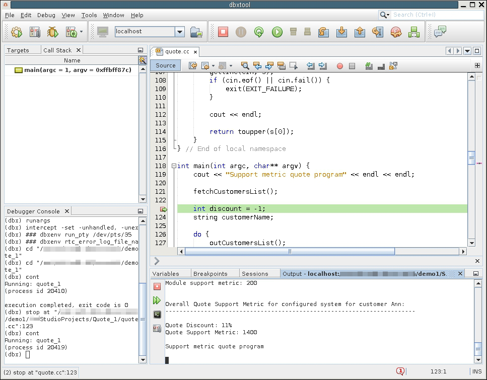

IDE の場合と同様、dbxtool のツールバーボタンをクリックするか、「デバッグ」メニューのオプションを使用して、dbx にコマンドを発行できます。「デバッガコンソール」ウィンドウで (dbx) プロンプトにコマンドを入力することもできます。
次の図では、dbxtoolquote_1 プログラムに対して dbx が実行されています。「デバッガコンソール」ウィンドウが選択され、(dbx) プロンプトと、ユーザーの選択に応じて dbxtool によって入力されたコマンドが表示されています。
