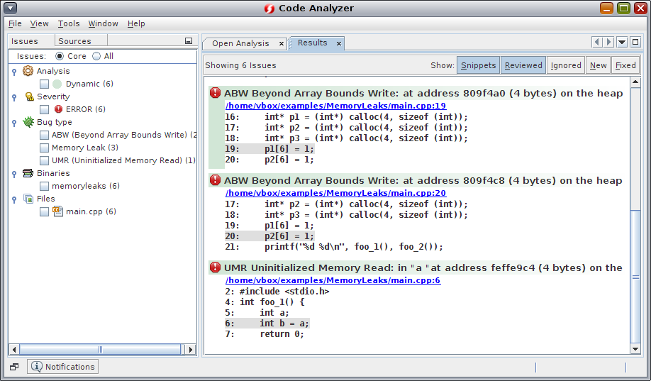

% code-analyzer a.out
次の図では、a.out バイナリで検出された問題がコードアナライザに表示されています。
image:CodeAnalyzer の UI
詳細は、コードアナライザの統合ヘルプ、Oracle Developer Studio 12.6: コードアナライザユーザーズガイド、およびOracle Developer Studio 12.6: コードアナライザチュートリアルを参照してください。
