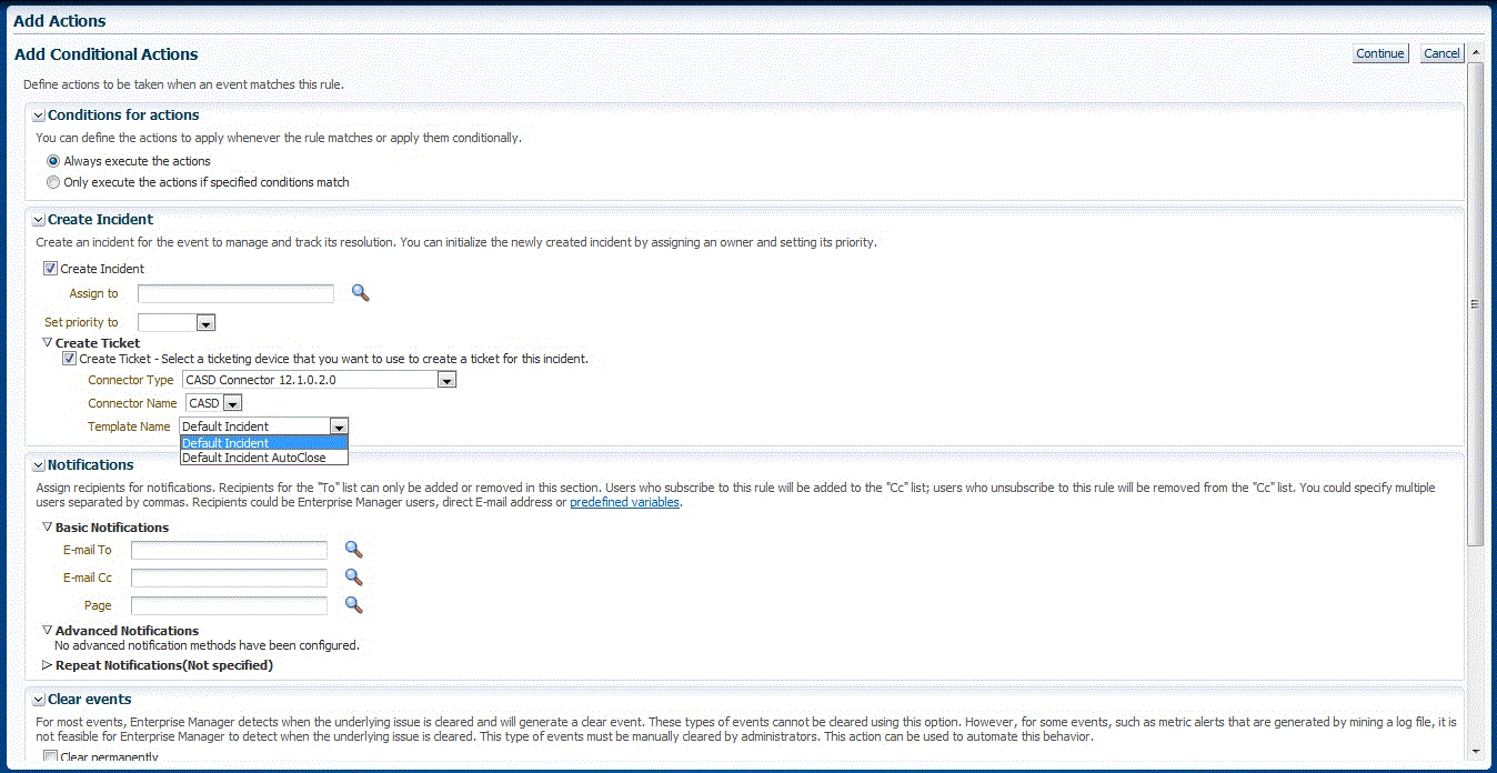

    • イベントの場合
      「インシデントの作成」チェック・ボックスを有効にします。これにより、「チケットの作成」オプションが表示されます。図4-1に示すように、「チケットの作成」チェック・ボックスを有効にして、コネクタ・タイプ、コネクタ名およびテンプレート名を選択するリストを表示します。
      図4-1 イベントの「アクションの追加」
      イベントの「アクションの追加」

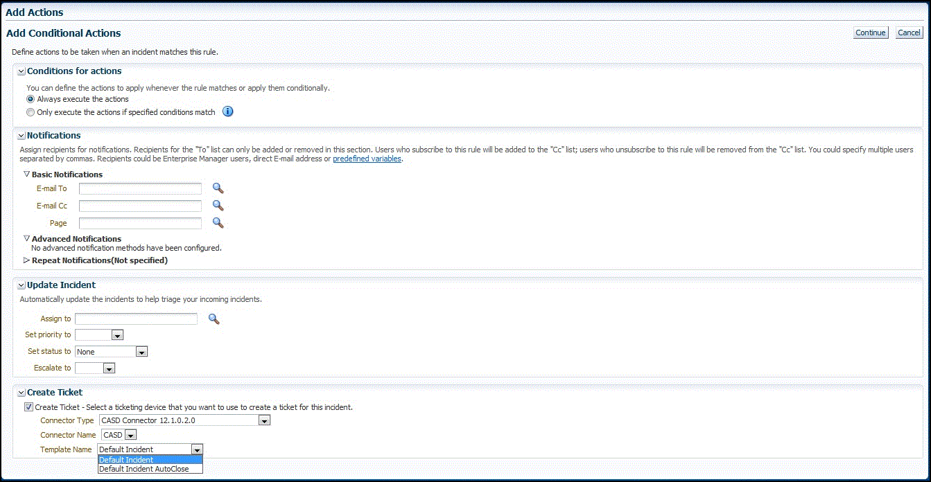

    • インシデントの場合
      図4-2に示すように、「チケットの作成」チェック・ボックスを有効にして、コネクタ・タイプ、コネクタ名およびテンプレート名を選択するリストを表示します。
      図4-2 インシデントの「アクションの追加」
      インシデントの「アクションの追加」

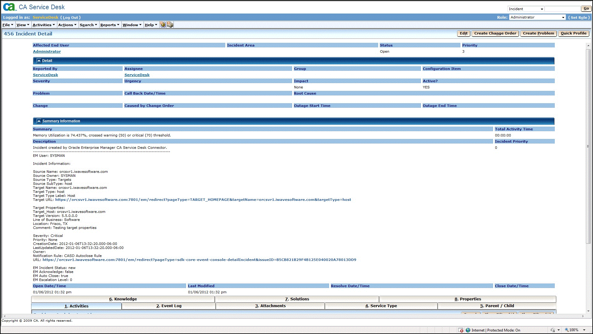

インシデントに既存のアクティブなチケットがある場合は、チケットが更新されます。図4-3に、CASDコンソールのチケットを示します。
ヒント:
Enterprise Managerにチケット・ステータスを返すようにCASDを構成する方法の詳細は、チケッティング・インバウンド操作のサポートのカスタマイズを参照してください。
図4-3 CASDコンソールのインシデント
CASDコンソールのインシデント
