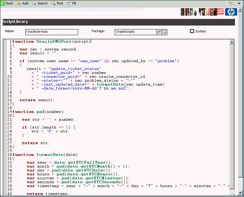

  2. 次のサブステップを実行して、EM CLIコールのパラメータを生成するスクリプト・ライブラリを作成します。
    1. 「Menu Navigation」を展開し、「System Navigator」ペインの「Tailoring」を展開します。
    2. 「Script Library」をダブルクリックします。
      「Script Library」パネルが表示されます。
    3. 「Name」にOracleServicesと入力し、「Package」にOracleScriptsと入力します。
    4. 通知スクリプト・ファイルのエクスポートに記載されているOracleOMSPost.jsファイルの内容をスクリプト・パネルにコピーします。図6-6に、フィールドが指定された後の「Script Library」パネルを示します。
    5. 6行目のユーザー名の値を、oms_userからEnterprise ManagerがService Manager Webサービスにアクセスするために使用するユーザー名に変更します。詳細は、接続設定でService Managerのユーザー名を参照してください。
    6. 「Add」をクリックします。
      図6-6 「Script Library」パネル
      スクリプト・ライブラリ

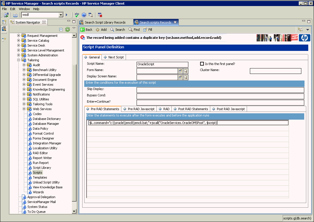

  3. 次のサブステップを実行して、スクリプト・ライブラリをコールするスクリプト・パネルを作成します。
    1. 「System Navigator」パネルで「Scripts」をダブルクリックします。
      「Script Panel Definition」パネルが表示されます。
    2. スクリプト名としてOracleScriptと入力します。
    3. 「Pre RAD Statements」タブをクリックします。
    4. 最初の行をクリックし、次のテキストを入力します。ここで、<emcli_dir>はEM CLIツールがインストールされているパスです。
      $L.command="<emcli_dir>\\emcli.bat;"+jscall("OracleServices.OracleOMSPost", $script)
      注意:
      パスのバックスラッシュは、2つ続けて入力する必要があります。たとえば、C:\tools\em\emcli.batはC:\\tools\\em\\emcli.batのように入力します。
      図6-7に、フィールドが指定された後の「Script Library」パネルを示します。
    5. 「RAD」タブをクリックし、「Application」をus.launch.externalに設定します。
    6. 「Names」列の最初の行をクリックし、nameと入力します。
    7. 「Values」列の最初の行をクリックし、$L.commandと入力します。
    8. 「Add」をクリックしてスクリプト・パネルを作成します。
      図6-7 「Script Panel Definition」
      「スクリプト」パネル

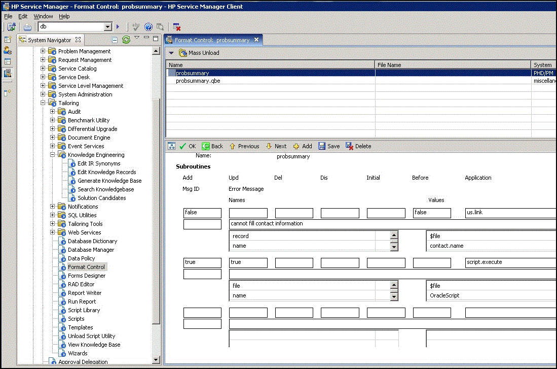

  4. 次のサブステップを実行して、チケットの作成または更新時にスクリプトを起動するようにFormat Controlを更新します。
    1. 「System Navigator」パネルで「Format Control」をダブルクリックします。
      「Search Format Control Records」パネルが表示されます。
    2. 「Name」フィールドにprobsummaryと入力し、「Search」をクリックします。
      「Format Control: probsummary」パネルが表示されます。
    3. 「Name」がprobsummaryの行をクリックします。
    4. 「Subroutines」をクリックして「Subroutines」タブを開きます。
      1つ以上のサブルーチンがすでに定義されている場合があります。
    5. 最後の空のエントリまで画面を下にスクロールし、次のデータを入力します。
      • 「Add」を「true」に設定します。
      • 「Upd」を「true」に設定します。
      • 「Names」を、1行目は「file」に設定し、2行目は「name」に設定します。
      • 「Values」を、1行目は「$file」に設定し、2行目は「OracleScript」に設定します。
      図6-8に、フィールドを指定した後の「Format Control」パネルを示します。
    6. 「Save」をクリックします。
    図6-8 「Format Control」パネル
