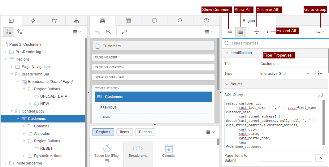

  2. 「レンダリング」タブで、リージョンを選択します。
    プロパティ・エディタの右ペインにリージョン属性が表示されます。
    属性は、機能グループに編成されます。これらのグループを展開または縮小するには、「共通の表示」、「すべて表示」、「すべて閉じる」および「すべて開く」アイコンをクリックします。
  3. プロパティ・エディタですべての属性を表示します。左ペイン上部の「すべて表示」アイコンをクリックします。
  4. プロパティ・エディタで該当する属性を編集します。
    属性の詳細は、フィールドレベル・ヘルプを参照してください。
  5. 変更を保存するには、「保存」をクリックします。ページを保存して実行するには、「ページの保存と実行」をクリックします。
