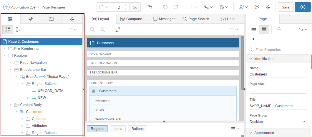

7.2.2 ページ・デザイナの左ペイン
ページ・デザイナの左ペインには、「レンダリング」、「動的アクション」、「プロセス」および「ページ共有コンポーネント」の4つのタブが表示されます。各タブには、カレント・ページに作成された、対応するコンポーネント・タイプとコンポーネントのリストが表示されます。
左ペインの主な機能は次のとおりです。
  • コンテキスト・メニュー。コンポーネントまたはコントロールを右クリックすると、コンテキスト・メニューが表示されます。
  • プロパティ・エディタへの迅速なアクセス。1つのコンポーネントまたは複数のコンポーネントを選択すると、右ペインのプロパティ・エディタに対応する属性が表示されます。
  • ドラッグ・アンド・ドロップ。コンポーネントをツリー内で上下にドラッグし、選択したコンポーネントの位置または順序を変更します。
  • ツールチップ。コンポーネントまたはコントロールの上にマウスをあわせると、リージョン・タイプ、アイテム・タイプなどの基本情報のツールチップが表示されます。
「レンダリング」タブ
「レンダリング」タブには、リージョン、ページ・アイテム、ページ・ボタン、ページ・コンポーネントおよびアプリケーション・ロジックが表示されます。「レンダリング」タブでは、コンポーネントはOracle Application Expressでの処理方法に基づいてグループ化され、順序付けされます。
次のアイコンをクリックして、表示を変更できます。
  • 処理順序別にグループ化
  • コンポーネント・タイプ別にグループ化
  • 「レンダリング」メニュー: 「下をすべて展開」または「下をすべて縮小」
GUID-D998529D-49DB-44A6-88EF-C67A0E046AA8-default.pngの説明が続きます
図GUID-D998529D-49DB-44A6-88EF-C67A0E046AA8-default.pngの説明

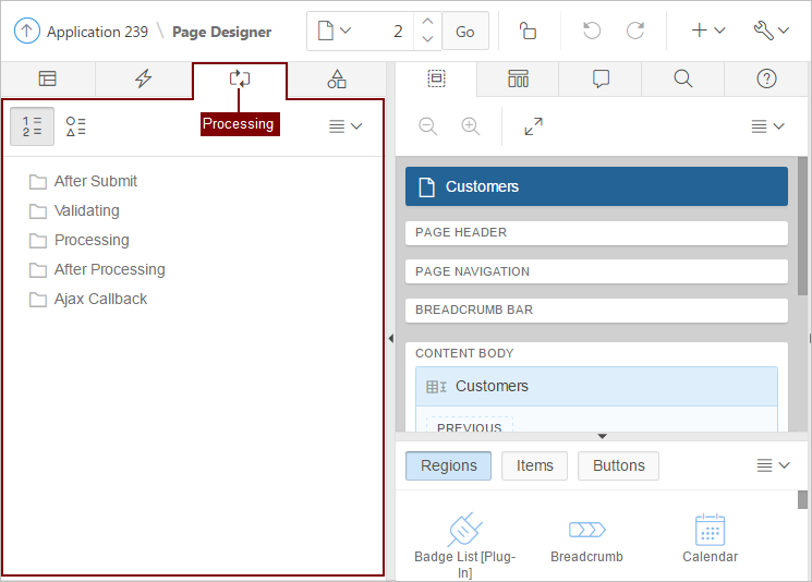

「プロセス」タブ
「プロセス」タブには、このページに対して定義されたアプリケーション・ロジックが表示され、コンポーネントがOracle Application Expressでの処理方法に基づいてグループ化され、順序付けされます。

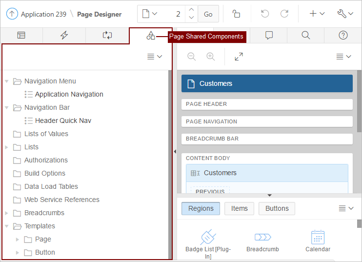

「ページ共有コンポーネント」タブ
「ページ共有コンポーネント」タブには、このページに関連付けられている共有コンポーネントが表示されます。

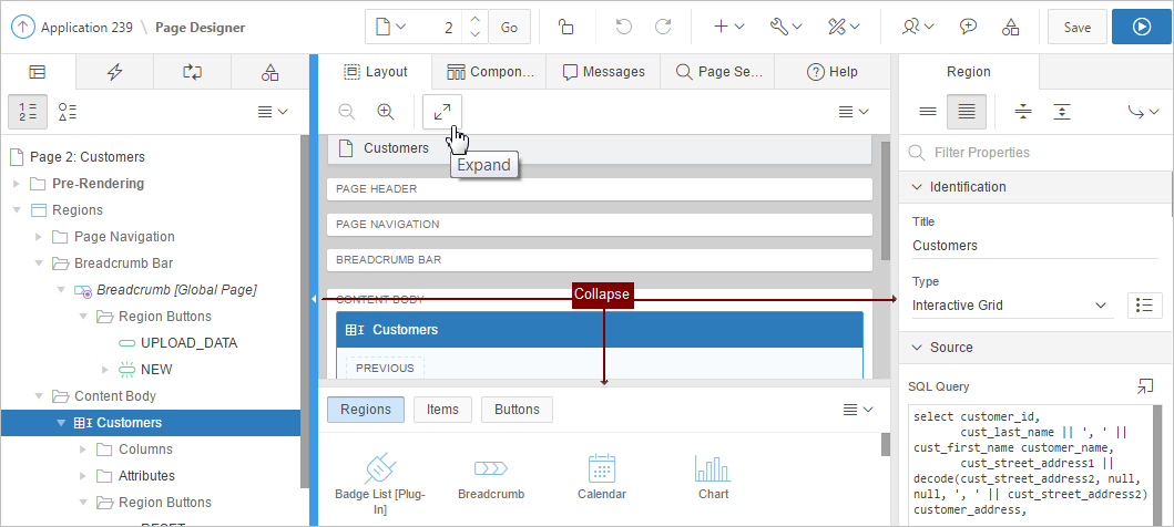

7.2.3.1 「レイアウト」タブ
ページ・デザイナの中央ペインに表示される「レイアウト」タブは、ページでのコンポーネントの配置状態を視覚的に表示します。「レイアウト」タブにはコンテキスト・メニューがあります。コンポーネントを選択して右クリックすることで、コンポーネントを削除、移動、またはページ上の他のリージョンや新しいリージョンにコピーできます。また、コンポーネントをクリックして新しい位置にドラッグするだけで、既存のリージョン、アイテムおよびボタンを他のコンポーネントに対して相対的に移動することもできます。たとえば、アイテムを相互に並べて配置するには、2つ目のアイテムを1つ目のアイテムの末尾にドラッグし、目的の場所にカーソルを合わせたときに表示される濃い黄色のボックス内にドロップします。新しいコンポーネントを既存のページに追加するには、「ギャラリ」からコンポーネントを「レイアウト」タブ内の目的の位置までドラッグするだけです。
各ペインのサイズを調整するには、縦横のスプリッタを選択してドラッグします。各ペインを展開または縮小するには、各スプリッタの中央にある「閉じる」というラベルの小さい三角形をクリックします。また、「開く」ボタンをクリックして「レイアウト」タブを拡大し、その後、「リストア」をクリックして前のサイズに戻すこともできます。

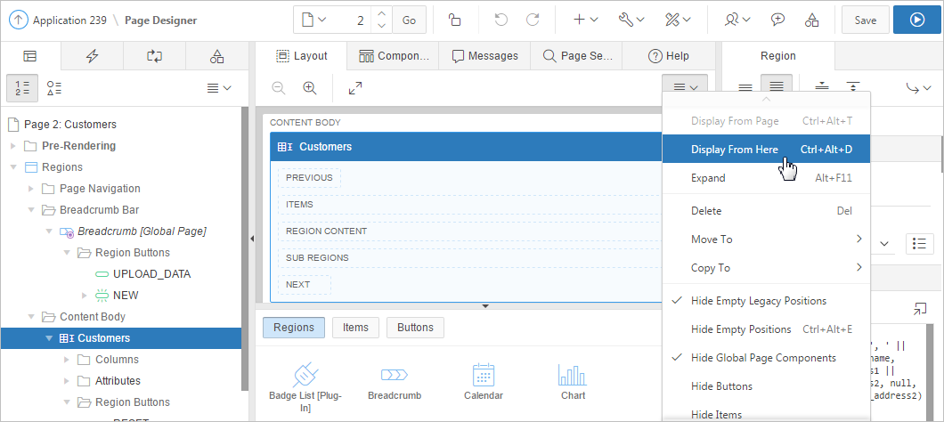

「レイアウト」メニュー
「レイアウト」メニューは、ペインの右側に表示されます。このメニューを使用すると、表示する情報のタイプおよび量のカスタマイズ、選択したコンポーネントの削除、移動およびコピーを実行できます。特定のリージョンが「レイアウト」タブ全体に表示されるようにするには、リージョンを選択して、「レイアウト」メニューから「ここから表示」を選択します。選択したリージョンが「レイアウト」タブ全体に表示されます。ビューをリストアするには、「ページから表示」を選択します。

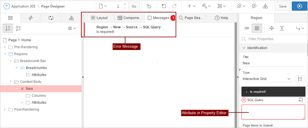

7.2.3.4 「メッセージ」タブ
「メッセージ」タブは、ページ・デザイナの中央ペインに表示されます。ページ・デザイナでコンポーネントを作成したり属性を編集する際、「メッセージ」タブに、対処が必要なエラーおよび警告が表示されます。「メッセージ」タブに、対処する必要があるメッセージの数を示した赤または黄色のバッジが表示されます。メッセージをクリックすると、プロパティ・エディタ内で、エラーまたは警告に関連付けられた対応する属性にフォーカスが移動します。ヘルプを表示するには、「ヘルプ」タブをクリックし、右ペインにあるプロパティ・エディタで属性を選択します。
「メッセージ」タブには、次の2つのタイプのメッセージが表示されます。
  • エラー - エラー・メッセージは赤で表示されます。エラー・メッセージを選択すると、プロパティ・エディタに関連する属性が赤で表示されます。ページを保存する前にエラーに対処する必要があります。
  • 警告 - 警告メッセージは黄色で表示されます。警告メッセージを選択すると、プロパティ・エディタで、関連する属性が黄色で表示されます。警告メッセージには対処しないでページを保存できます。

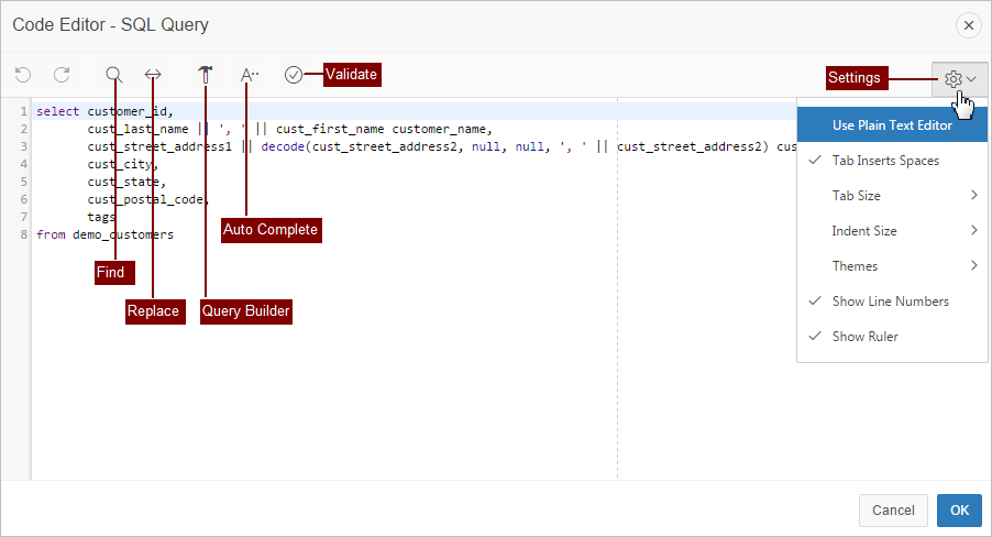

7.2.5 コード・エディタ
大量のコードが必要な属性(リージョン・ソースなど)に対して、次の操作を実行できます。
コード・エディタは、モーダル・ダイアログとして表示されます。コード・エディタを使用して、大量のコードが必要な属性を編集できます。コード・エディタには、PL/SQL、SQL、HTML、CSSおよびJavaScriptのコンポーネント・プロパティを編集するための強化されたコード・エディタが用意されています。コードのハイライト表示は、特定のプロパティに必要な入力によって決定されます。
コード・エディタの主な機能は次のとおりです。
  • 元に戻す
  • やり直し
  • 検索
  • 置換
  • クエリー・ビルダー
  • オートコンプリート
  • 検証
  • 構文のハイライト
  • ブロックのインデントおよびインデント解除
  • ダイアログのサイズ変更
