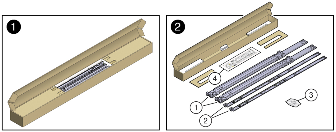

  1. スライドレールを開梱します。
    ラックマウントキットは、2 つのスライドレール、2 つの固定部品、オプションの取り付け用ネジで構成されます。
    注 -  オプションのスライドレールと CMA を使用して、サーバーを 4 ポストラックに取り付ける簡単な手順については、ラックマウントキットの取り付けカードを参照してください。
    image:ラックマウントキットの内容の図。
    番号
    説明
    1
    スライドレール
    2
    固定部品
    3
    4 つの M4 x 5 細目固定部品取り付けネジ (使用しません)
    4
    取り付けカード

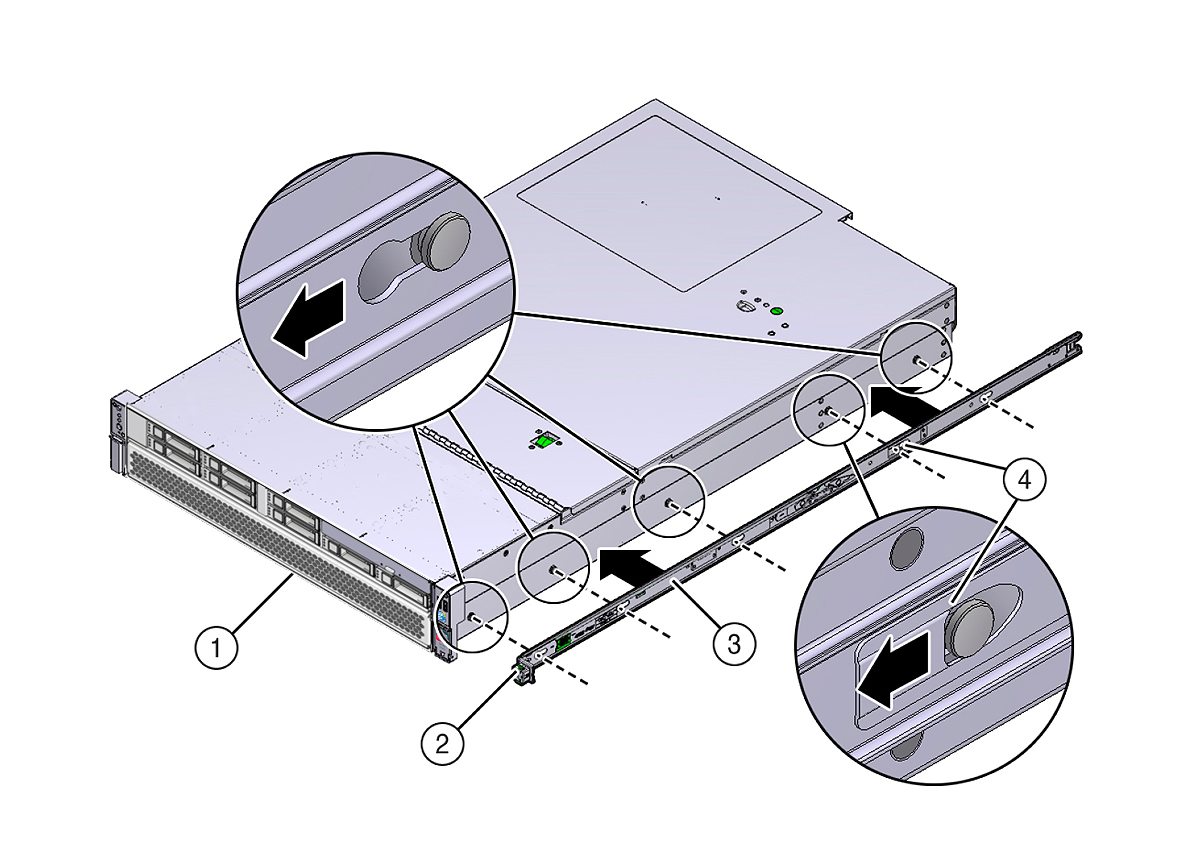

  2. スライドレールロックがサーバーの前面に来て、固定部品の 5 つの鍵穴の開口部がシャーシの側面にある 5 つの位置決め用ピンと整列するように、シャーシに対して固定部品を位置決めします。
    image:サーバーの各側面に固定部品を取り付ける方法を示す図。
    番号
    説明
    1
    サーバー前面
    2
    スライドレールロック
    3
    固定部品
    4
    固定部品クリップ
  3. 5 つのシャーシ位置決め用ピンの頭を固定部品の 5 つの鍵穴の開口部に挿入し、固定部品を、クリップがカチッと音がして固定されるまで、シャーシの前面に向けて引っ張ります。
  4. 背面の位置決め用ピンが固定部品のクリップにかみ合っていることを確認します。
  5. Step 2 からStep 4 を繰り返して、サーバーの反対側の側面に残りの固定部品を取り付けます。
