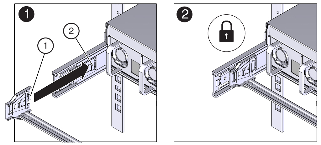

  4. CMA のコネクタ A を左側スライドレールに取り付けます。
    1. CMA のコネクタ A を、カチッと音がして固定されるまで、左側スライドレールの前面スロットに差し込みます (パネル 1 および 2)。
      コネクタ A の爪がスライドレールの前面スロットに入ります (パネル 1)。
      image:CMA コネクタ A を左側スライドレールに取り付ける方法を示す図。
      番号
      説明
      1
      コネクタ A の爪
      2
      左側スライドレールの前面スロット
    2. 前部のスライドバーの右側を静かに力を入れて引っ張り、コネクタ A が適切に固定されていることを確認します。
  5. CMA のコネクタ B を右側スライドレールに取り付けます。
    1. CMA のコネクタ B を、カチッと音がして固定されるまで、右側スライドレールの前面スロットに差し込みます (パネル 1 および 2)。
      コネクタ B の爪がスライドレールの前面スロットに入ります (パネル 1)。
    2. 前部のスライドバーの右側を静かに力を入れて引っ張り、コネクタ B が適切に固定されていることを確認します。
