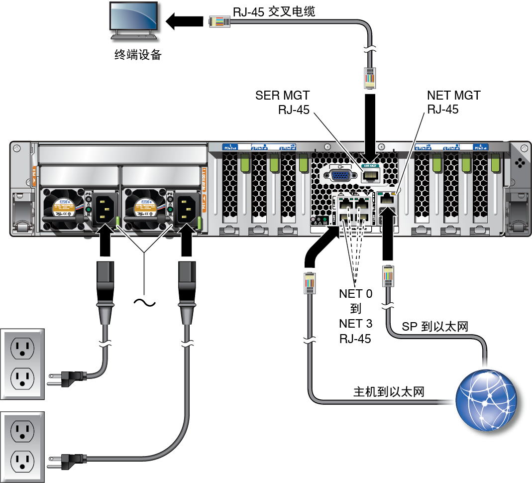

连接电缆
  1. 用 5 类(或更好的)RJ-45 电缆从 SER MGT 端口连接到终端设备。
    Caution
    注意  -  请勿将调制解调器连接到该端口。
    SP 串行管理端口的标签是 SER MGT。SER MGT 端口只能用于服务器管理。该端口是 SP 与终端或计算机之间的默认连接端口。
    连接 DB-9 电缆时,请使用适配器为每个连接器执行给定的跨接。
    1. 对终端或终端仿真器进行以下配置:
      • 9600 波特
      • 8 位
      • 无奇偶校验
      • 1 个停止位
      • 无握手
      需要采用零调制解调器配置,这意味着,对于 DTE 与 DTE 之间的通信来说,传送和接收信号是反向的(交叉)。可以使用随附的 RJ-45 交叉适配器和一条标准 RJ-45 电缆来实现零调制解调器配置。
      注 -  当您首次打开服务器电源时,如果没有将终端或终端仿真器(PC 或工作站)连接到 SP SER MGT 端口,将无法看到系统消息。
    image:图中显示了具有电缆连接的服务器后面板。
  2. 用 5 类(或更好的)RJ-45 电缆从 NET MGT 端口连接到网络交换机或集线器。
    SP 网络管理端口的标签是 NET MGT。在初始配置服务器后,可以使用该 NET MGT 端口通过以太网网络连接到 SP。
    如果您的网络使用 DHCP 服务器分配 IP 地址,DHCP 服务器将为该 NET MGT 端口分配一个 IP 地址。通过该 IP 地址,可以使用 SSH 连接来连接到 SP。如果您的网络不使用 DHCP,在通过 SER MGT 端口配置网络设置之前,该 NET MGT 端口将不可访问。有关说明,请参见为 NET MGT 端口分配静态 IP 地址。
  3. 根据需要,用 5 类(或更好的)电缆从网络交换机或集线器连接到机箱背面的其余以太网端口(NET 0、NET 1、NET 2、NET 3)。
    服务器具有四个千兆位以太网网络连接器,分别标记为 NET 0、NET 1、NET 2 和 NET 3。使用这些端口可将服务器连接到网络。以太网接口以 100 Mbps、1000 Mbps 和 10000 Mbps 的速率运行。请参见识别端口。
    注 -  通过 Oracle ILOM 边带管理功能,您可以使用这些以太网端口之一访问 SP。请参阅《Oracle ILOM 配置和维护管理员指南》中的“边带网络管理连接”。
    注 -  要达到 1GbE 网络速度,请使用 6 类(或更好的)电缆以及支持 1000BASE-T 网络的网络设备。
  4. 如果您的服务器配置包括可选 PCIe 卡,请用适当的 I/O 电缆连接到其连接器。
    有关具体说明,请参阅 PCIe 卡文档。
  5. 将电源线从单独的交流电源穿到服务器,然后将电源线连接到电源。
    连接电源线后,SP 会进行初始化,电源 LED 指示灯会亮起。几分钟后,终端设备上将出现 SP 登录提示符。此时,主机未初始化,也未通电。
    Caution
    注意  -  请首先将服务器连接到串行终端或终端仿真器(PC 或工作站),然后再将电源电缆连接到电源。一旦电源电缆将电源连接到外部电源,服务器便会进入待机模式。如果在接通电源之前未将终端或终端仿真器连接到 SER MGT 端口,则 60 秒过后系统消息可能会丢失。
    注 -  如果在某个时刻两个电源均未连接,Oracle ILOM 将发出故障信号,因为这是非冗余情况。在这种情况下,无需担心此故障。
