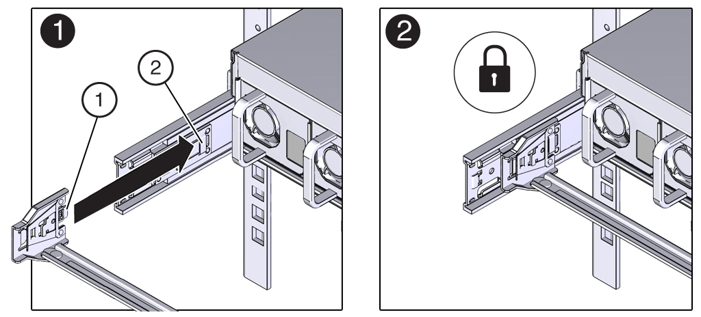

  4. 将 CMA 的连接器 A 安装到左侧滑轨中。
    1. 将 CMA 的连接器 A 插入左侧滑轨上的前部插槽,直至连接器在发出“咔嗒”一声后锁定到位(面板 1 和 2)。
      连接器 A 的卡舌会进入滑轨的前部插槽(面板 1)。
      image:图中显示了如何将 CMA 的连接器 A 连接到左侧滑轨中。
      编号
      说明
      1
      连接器 A 卡舌
      2
      左侧滑轨前部插槽
    2. 轻轻地拉一下前滑杆的右侧边缘,确保连接器 A 已正确固定。

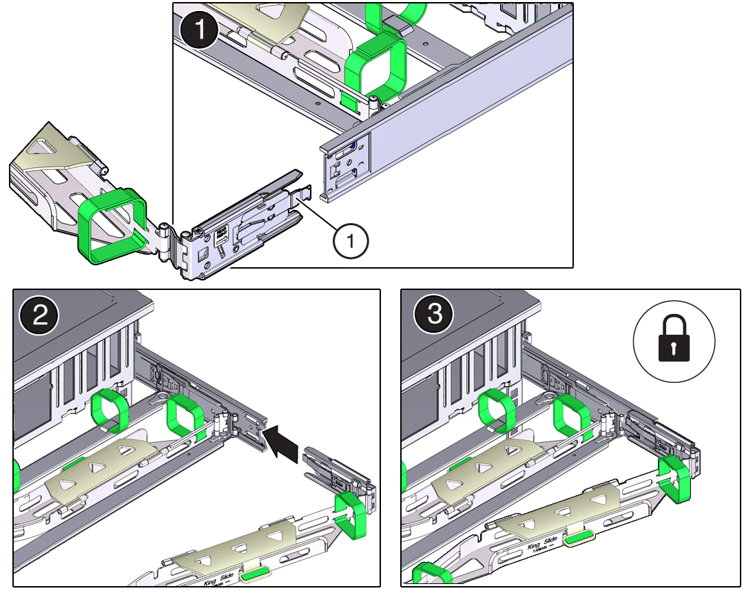

  6. 将 CMA 的连接器 C 安装到右侧滑轨中。
    1. 将连接器 C 与滑轨对齐,使锁紧弹簧(标注 1)位于右侧滑轨的内部(服务器端)(面板 1)。
      image:图中显示了如何将 CMA 的连接器 C 安装到右侧滑轨中。
      编号
      说明
      1
      连接器 C 锁紧弹簧
    2. 将连接器 C 插入右侧滑轨,直至连接器在发出“咔嗒”一声后锁定到位(面板 2 和 3)。
    3. 轻轻地拉一下 CMA 后滑杆的右侧边缘,确保连接器 C 已正确固定。
