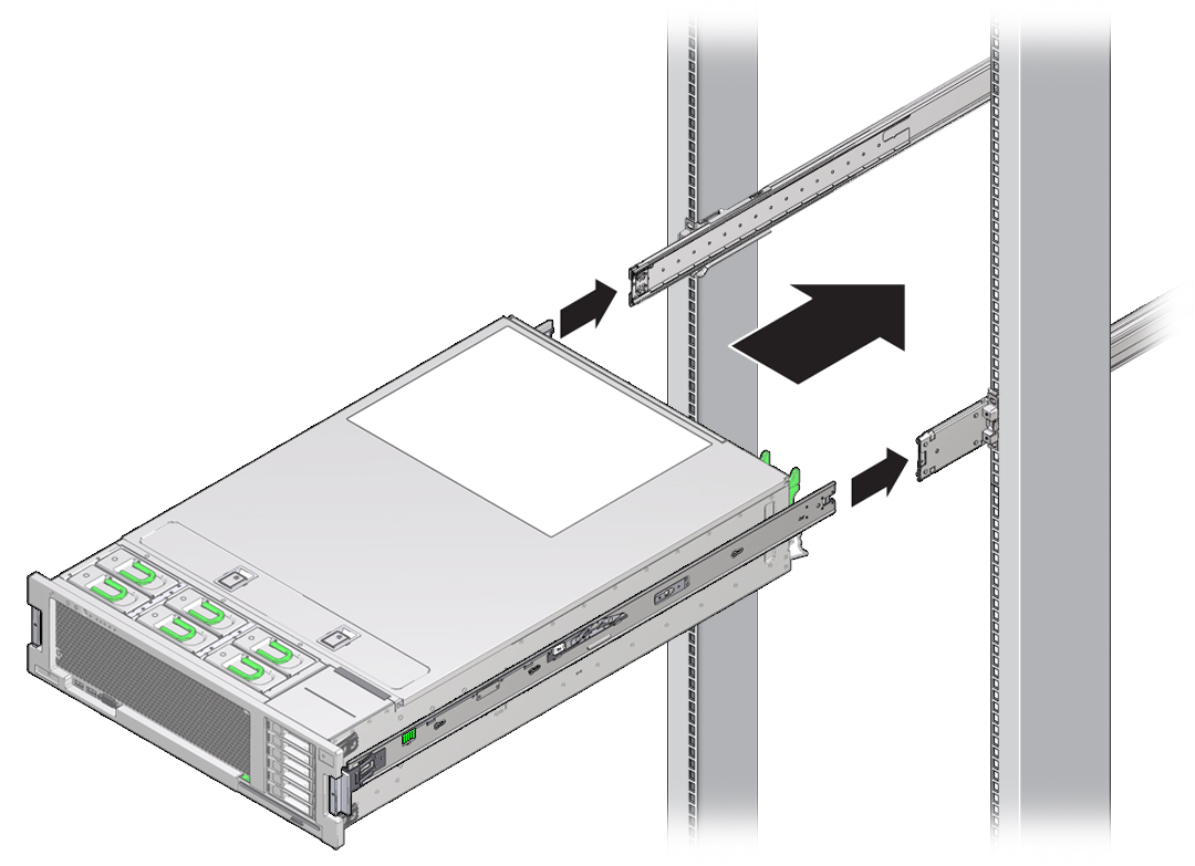

  1. Poussez aussi loin que possible les glissières dans les ensembles glissière du rack.
  2. Soulevez le serveur de manière à aligner les extrémités arrière des supports de montage sur les assemblages de rails coulissants montés dans le rack.
    image:Illustration représentant le placement du serveur dans les rails coulissants à l'aide des supports de montage.
  3. Insérez les supports de montage dans les rails coulissants, puis poussez le serveur dans le rack jusqu'à ce que les supports de montage heurtent les butées des rails coulissants (environ 30 cm).
    Caution
    Mise en garde  - Lors du placement du serveur dans le rail coulissant, assurez-vous que les rebords supérieur et inférieur des supports de montage sont bien insérés dans le rail. Le serveur doit facilement glisser en avant et en arrière s'il est installé correctement. Si l'unité ne glisse pas facilement, vérifiez que la lèvre de montage est correctement insérée. Si les supports de montage ne sont pas insérés correctement, l'unité risque de tomber lorsque vous la retirez du rack.
  4. Maintenez enfoncés les boutons de déverrouillage verts des rails coulissants situés sur chaque support de montage tout en enfonçant le serveur dans le rack.
    Continuez à pousser jusqu'à ce que les verrous des rails coulissants (situés à l'avant des supports de montage) s'engagent dans les assemblages. Vous entendez un déclic.
    image:Image représentant le serveur en cours d'insertion dans le rack.
    Caution
    Mise en garde  - Avant de continuer, vérifiez que le serveur est fermement installé dans le rack et que les verrous des rails coulissants sont engagés dans les supports de montage.
