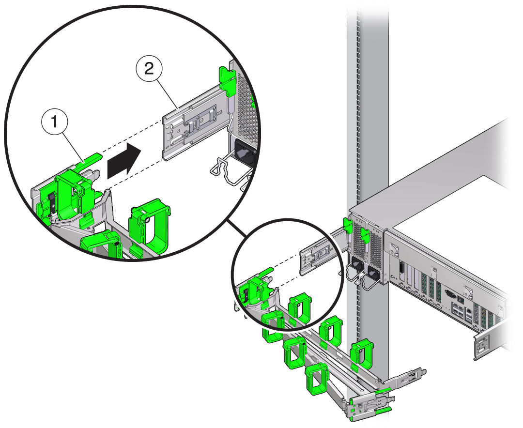

  4. Insérez le connecteur du support de montage du module de fixation des câbles (CMA) dans le rail coulissant droit jusqu'à ce que le connecteur s'enclenche avec un déclic sonore.
    image:Illustration représentant le support de montage du CMA étant inséré dans la partie arrière du rail coulissant droit.
    N°
    Description
    1
    Support de montage du CMA
    2
    Rail coulissant droit
