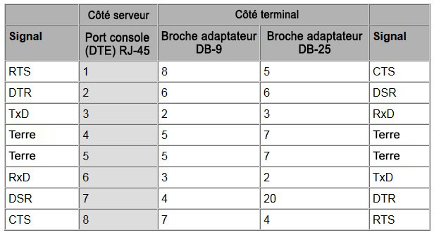

Brochages croisés RJ-45
Utilisez ce tableau pour identifier le câble ou l'adaptateur croisé approprié. Dans ce tableau, la colonne RJ-45 représente le connecteur sur le système, tandis que les colonnes DB-9 et DB-25 font référence au connecteur côté terminal.
image:Tableau illustrant la conversion de brochage RJ-45 en DB-9/DB25
