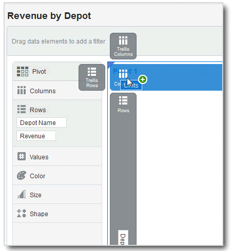

「ビジュアライゼーション文法ペイン」へのデータの追加について
プロジェクトのデータ・セットを選択した後、メジャーや属性などのデータ要素をビジュアライゼーションに追加し始めることができます。互換性のあるデータ要素をデータ・セットから選択し、「ビジュアル化」キャンバス内の「ビジュアライゼーション文法ペイン」にドロップできます。選択内容に基づいて、キャンバスにビジュアライゼーションが作成されます。「ビジュアライゼーション文法ペイン」には、「列」、「行」、「値」」、「カテゴリ」などのセクションがあります。
GUID-423B1D42-AB5E-4DB0-B9F3-23ADEE5B7CCB-default.gifの説明が続きます
図GUID-423B1D42-AB5E-4DB0-B9F3-23ADEE5B7CCB-default.gifの説明
「ビジュアライゼーション文法ペイン」にデータ要素を追加する前に、プロジェクトを作成するか既存のプロジェクトを開き、1つ以上のデータ・セットをプロジェクトに追加する必要があります。ビジュアライゼーション・プロジェクトの作成とデータの追加を参照してください。特定の「ビジュアライゼーション文法ペイン」セクションには、属性およびタイプに基づくデータ要素のみをドロップできます。
「ビジュアル化」キャンバスで作業していることを確認します。次のいずれかの方法を使用して「ビジュアライゼーション文法ペイン」にデータ要素を追加します。
  • 1つ以上のデータ要素を「データ要素」ペインから「ビジュアル化」キャンバス内の「ビジュアライゼーション文法ペイン」にドラッグ・アンド・ドロップします。
    データ要素は自動的に配置され、必要に応じてビジュアライゼーションが変更されてそのレイアウトが最適になります。
  • 「データ要素」ペインでデータ要素をダブルクリックして、「ビジュアル化」キャンバスに追加します。
  • データ要素を「データ要素」ペインから既存のデータ要素にドラッグ・アンド・ドロップして、データ要素を置き換えます。
  • すでに「ビジュアル化」キャンバス内にあるデータ要素をドラッグして別のデータ要素にドロップすることで、データ要素を入れ替えます。
  • 「ビジュアライゼーション文法ペイン」セクションに複数のデータ要素がある場合は、「ビジュアライゼーション文法ペイン」セクション内のデータ要素(列、行、値など)を並べ替えてビジュアライゼーションを最適化します。
  • 「ビジュアライゼーション文法ペイン」のデータ要素を選択してデータ要素を削除し、「X」をクリックします。

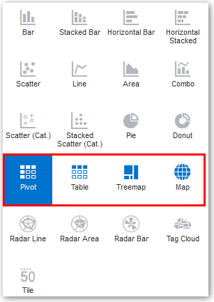

ビジュアライゼーション・タイプの変更
探索するデータに合わせてビジュアライゼーション・タイプを変更できます。
プロジェクトを作成し、ビジュアライゼーションを追加する際、Data Visualizationは、選択されたデータ要素に基づいて最適なビジュアライゼーション・タイプを選択します。ビジュアライゼーション・タイプが追加されると、そこに追加のデータ要素をドラッグしても、ビジュアライゼーション・タイプは自動的に変わりません。異なるビジュアライゼーション・タイプを使用する場合は、ビジュアライゼーション・タイプ・メニューから選択する必要があります。
  1. 「ビジュアル化」キャンバスで作業していることを確認します。キャンバスでビジュアライゼーションを選択して、ビジュアライゼーション・ツールバーで「ビジュアライゼーション・タイプの変更」をクリックします。
  2. ビジュアライゼーション・タイプを選択してください。たとえば、ビジュアライゼーション・タイプを「ピボット」から「ツリーマップ」に変更します。
    ビジュアライゼーション・タイプを変更すると、一致するドロップ・ターゲット名にデータ要素が移動されます。同等のドロップ・ターゲットが新しいビジュアライゼーション・タイプに存在しない場合は、「未使用」のラベルが付いた「ビジュアライゼーション文法ペイン」セクションにデータ要素が移動されます。その後、希望する「ビジュアライゼーション文法ペイン」セクションにそれらを移動できます。

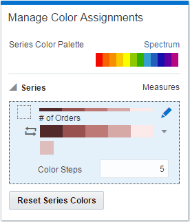

色割当の管理
パレットのデフォルト色を使用するかわりに、「色割当の管理」機能で特定の色を選択して、ビジュアライゼーションの外観を微調整できます。
  1. プロジェクトに複数のビジュアライゼーションが含まれている場合、色を管理するビジュアライゼーションをクリックします。ビジュアライゼーションのツールバーで、「メニュー」をクリックして「色」を選択し、「割当ての管理」を選択します。「色割当の管理」ダイアログが表示されます。
  2. メジャー列で作業している場合は、次のように操作できます。
    • メジャーに割り当てられている色を含むボックスをクリックします。メジャーに割り当てる色を色ピッカー・ダイアログから選択します。「OK」をクリックします。
    • メジャーに対する色の範囲の表示方法(たとえば、色の範囲を逆にする、別の色の範囲を選択する、色の範囲の色合いの数を指定するなど)を指定します。

  3. 属性列で作業している場合は、変更する色の割当を含むボックスをクリックします。値に割り当てる色を色ピッカー・ダイアログから選択します。「OK」をクリックします。
    GUID-5995D721-EDC1-461E-8938-289F76F8CFDD-default.gifの説明が続きます
    図GUID-5995D721-EDC1-461E-8938-289F76F8CFDD-default.gifの説明
色のリセット
ビジュアライゼーションの色を試してから、ビジュアライゼーションの元の色に簡単に戻せます。
  • プロジェクトに複数のビジュアライゼーションが含まれている場合、色をリセットするビジュアライゼーションをクリックします。ビジュアライゼーションのツールバーで、「メニュー」をクリックして「色」を選択し、「ビジュアライゼーション色のリセット」を選択します。
ストレッチ・パレットの適用または除去
色パレットには設定された色数があり、ビジュアライゼーションに色数の値を超える値が含まれている場合は、パレット色が繰り返されます。パレット内の色数を拡張するには、「ストレッチ・パレット」オプションを使用します。色のストレッチ設定では、パレットの色に明るい色合いと暗い色合いが追加されて、各値が独自の色になります。一部のビジュアライゼーションに対しては、色のストレッチ設定がデフォルトで使用されます。
  • プロジェクトに複数のビジュアライゼーションが含まれている場合、ストレッチ・パレットを調整するビジュアライゼーションをクリックします。ビジュアライゼーションのツールバーで、「メニュー」をクリックして「色」を選択し、「ストレッチ・パレット」を選択してこのオプションをオンまたはオフにします。
繰返し色パレットの適用
場合によっては、ビジュアライゼーションで繰返し色パレットを使用できます。ビジュアライゼーションにパレットの色数を超える値が含まれる場合、色が繰り返し使用され、一意にはなりません。
  • 「ビジュアル化」キャンバスで、「色」をクリックして、「ストレッチ・パレット」をクリックし、このオプションをオフにします。
