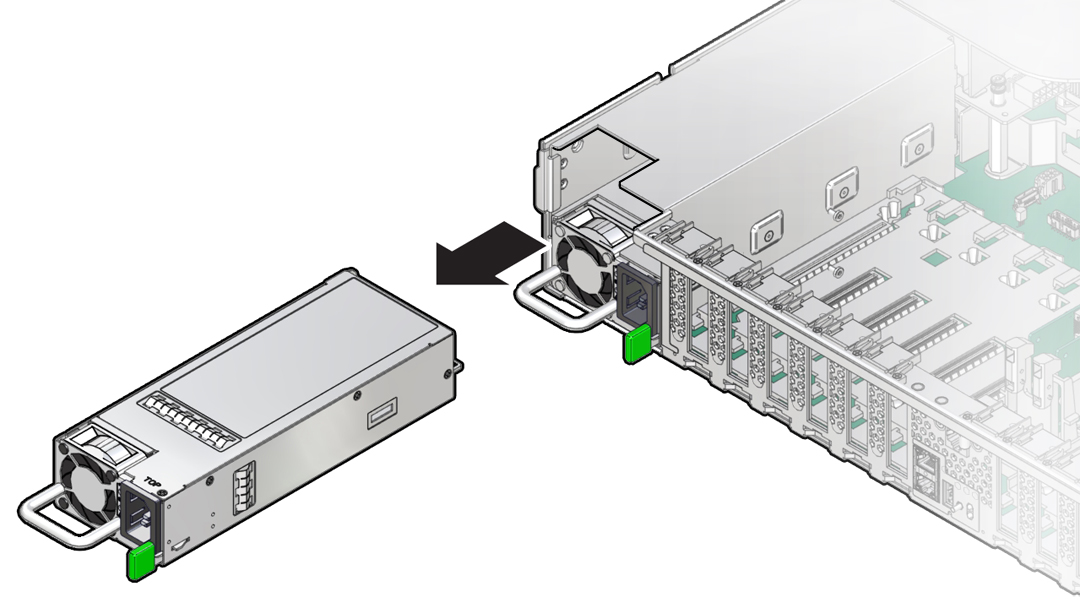

결함이 있는 전원 공급 장치에서 전원 코드를 분리합니다.
전원 공급 장치 핸들을 잡고 녹색의 전원 공급 장치 래치를 왼쪽으로 밉니다.
전원 공급 장치를 컨트롤러 밖으로 꺼냅니다.
 | 주의 -
전원 공급 장치를 분리할 때마다 다른 전원 공급 장치로 교체해야 합니다. 그렇지 않으면 부적절한 공기 흐름으로 인해 컨트롤러가 과열될 수 있습니다.

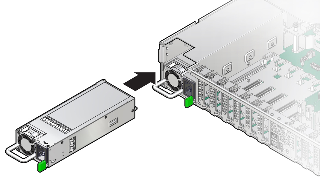

교체용 전원 공급 장치의 포장을 제거한 후 정전기 방지 매트 위에 놓습니다.
 | 주의 -
결함이 있는 전원 공급 장치는 항상 동일한 모델 유형의 전원 공급 장치로 교체하십시오.
교체용 전원 공급 장치를 빈 전원 공급 장치 슬롯에 맞춥니다.
완전히 고정될 때까지 전원 공급 장치를 슬롯 쪽으로 밉니다.
전원 공급 장치가 완전히 고정되면 딸깍 소리가 납니다.
전원 공급 장치에 전원 코드를 다시 연결합니다.
교체된 전원 공급 장치에 있는 주황색 결함-서비스 요청 LED와 전면 및 후면 패널에 있는 결함-서비스 요청 LED가 꺼졌는지 확인합니다.
