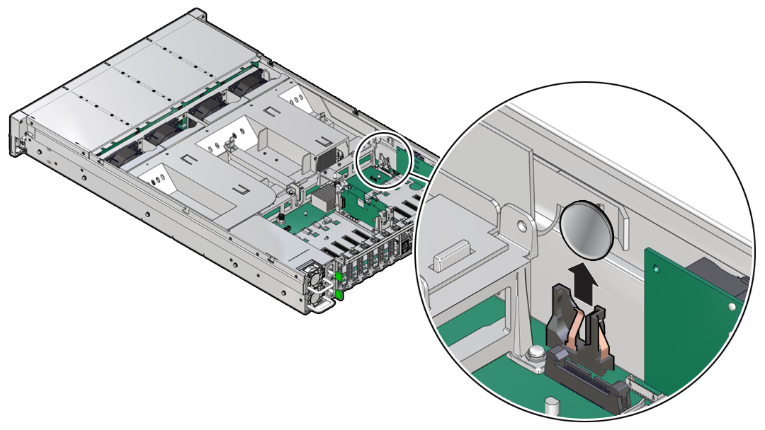

  5. 리테이너에서 배터리를 제거하려면 손가락으로 배터리의 위쪽 가장자리를 살짝 눌러 리테이너에서 분리합니다.
    image:시스템 배터리를 분리하는 방법을 보여주는 그림입니다.
  6. 배터리를 들어 올려 리테이너 밖으로 꺼냅니다.
