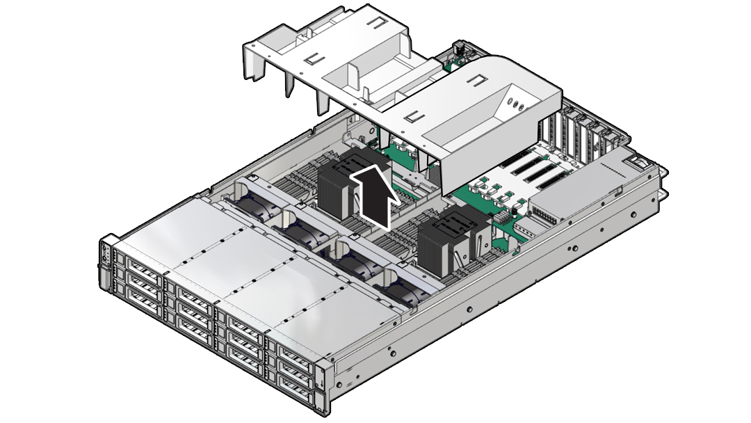

  6. 에어 배플을 컨트롤러에서 들어 올려 에어 배플을 분리합니다.
    image:에어 배플을 컨트롤러에서 들어 올리는 모습을 보여주는 그림입니다.
  7. 에어 배플을 따로 보관합니다.

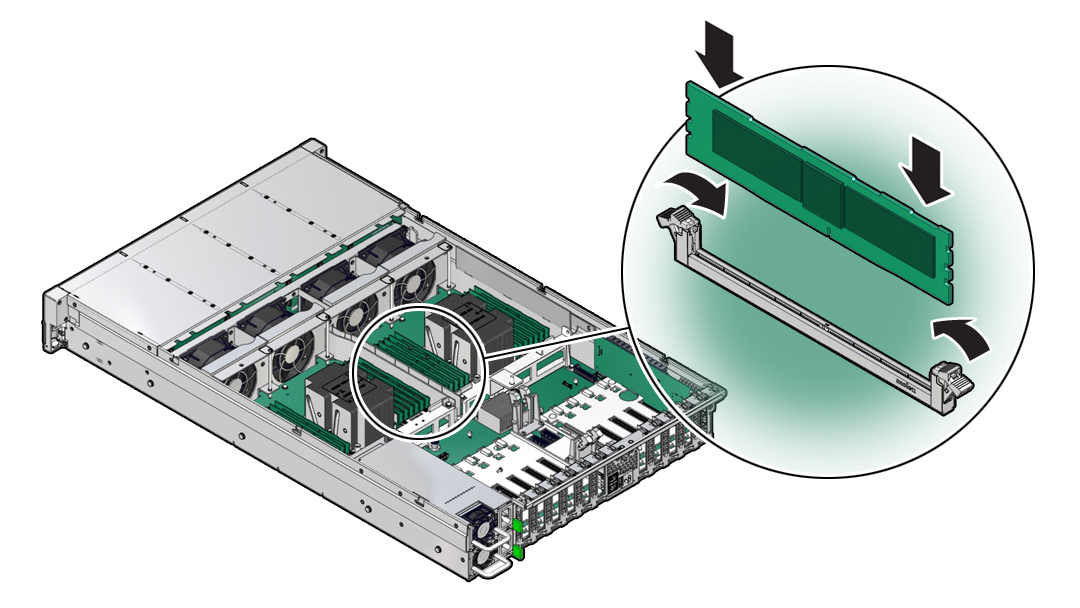

  13. 교체용 DIMM을 설치하려면 DIMM 슬롯 양 끝에 있는 DIMM 배출기 레버가 완전히 열림 위치에 있는지 확인합니다.
    image:DIMM 슬롯 레버가 열려 있는 모습을 보여주는 그림입니다.
  14. DIMM을 빈 슬롯에 맞춥니다.
    DIMM의 노치를 DIMM 슬롯의 돌출부에 맞춰 DIMM이 올바르게 설치되도록 합니다.
  15. 배출기 탭이 DIMM을 제자리에 고정할 때까지 DIMM을 커넥터 슬롯 쪽으로 밉니다.
    DIMM이 커넥터 슬롯에 쉽게 장착되지 않을 경우 DIMM에 있는 노치가 커넥터 슬롯에 있는 커넥터 키에 맞는지 확인합니다. 노치가 맞지 않을 경우 DIMM이 손상될 수 있습니다.
    image:메모리 DIMM을 컨트롤러에 설치하는 모습을 보여주는 그림입니다.
  16. 레버가 완전히 올라오고 DIMM이 슬롯에 고정되었지 확인합니다.
    image:DIMM이 슬롯에 고정된 모습을 보여주는 그림입니다.

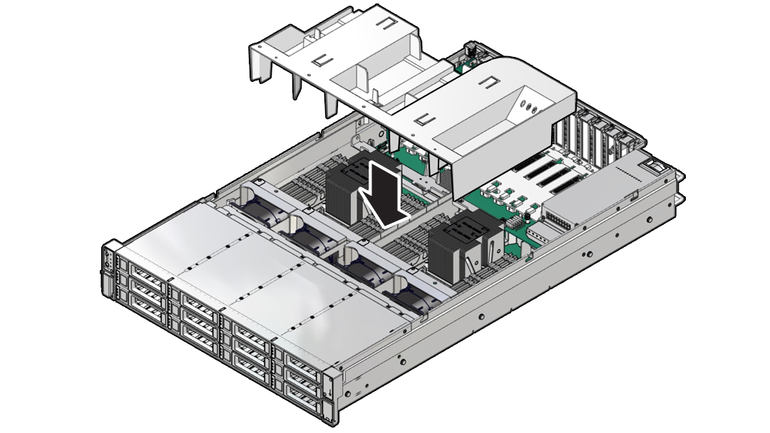

  18. 에어 배플을 컨트롤러에 장착하고 삽입 위치까지 내려 설치합니다.
