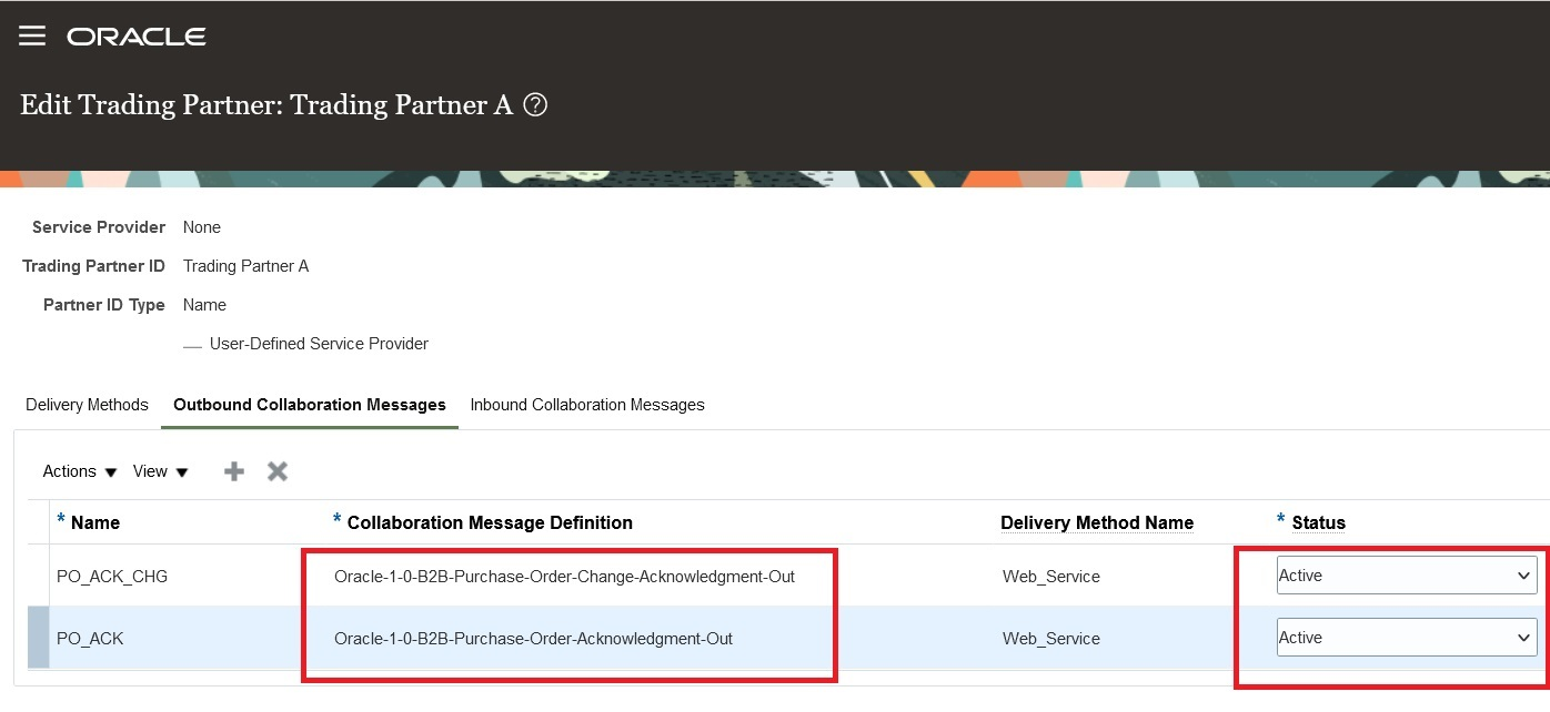

サービス・プロバイダまたは取引先によるメッセージ定義の設定
  1. 「タスク」パネル・タブから「コラボレーション・メッセージング・サービス・プロバイダの管理」または「B2B取引先の管理」を選択し、設定するサービス・プロバイダまたは取引先を検索します。
  1. 「アウトバウンド・コラボレーション・メッセージ」タブで、顧客に送信する新しい購買オーダー確認メッセージ定義を選択します。
  • Oracle-1-0-B2B-Purchase-Order-Acknowledgment-Out
  • Oracle-1-0-B2B-Purchase-Order-Change-Acknowledgment-Out
  1. 配信方法をメッセージ定義に関連付け、ステータスを「アクティブ」に設定します。
アウトバウンド・コラボレーション・メッセージのスクリーン・ショット。

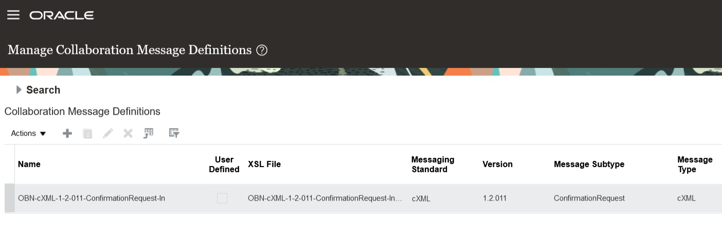

サプライヤからのcXML購買オーダー確認の受信
新しいOracle Business Network (OBN) cXML購買オーダー確認メッセージOBN-cXML-1-2-011-ConfirmationRequest-Inを使用して、OBNを介してcXML購買オーダー確認を受信できます。
購買オーダー確認メッセージの詳細を示すスクリーン・ショット。
調達-支払プロセスにOBNを使用するサプライヤは、cXML標準形式に準拠した購買オーダー確認を送信できます。コラボレーション・メッセージング・フレームワークでは、これらのメッセージを受信して処理し、調達システムの購買オーダー・ステータスを更新できます。

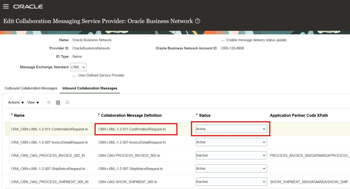

OBNサービス・プロバイダでのメッセージ定義のインバウンド・メッセージとしてのアクティブ化。
  1. 「タスク」パネル・タブで「コラボレーション・メッセージング・サービス・プロバイダの管理」を選択します。
  1. Oracle Business Networkサービス・プロバイダを検索して選択します。
  1. 「コラボレーション・メッセージング・サービス・プロバイダの編集」ページで、「インバウンド・コラボレーション・メッセージ」タブを選択し、OBN-cXML-1-2-011-ConfirmationRequest-Inメッセージのステータスを「アクティブ」に設定します。
  1. 「保存」をクリックします。
OBN-cXML-1-2-011-ConfirmationRequest-Inをアクティブに設定する方法を示すスクリーン・ショット。
OBN-cXML-1-2-011-ConfirmationRequest-Inの「アクティブ」への設定

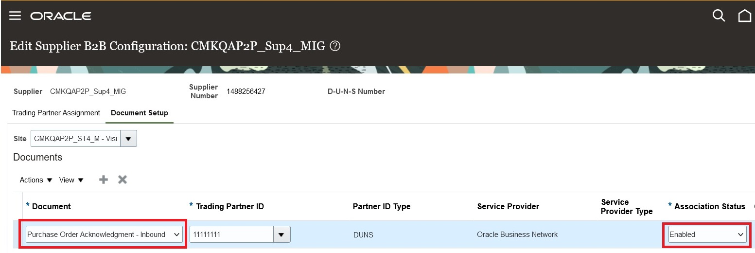

  1. 「文書設定」タブを選択して、「購買オーダー確認 - インバウンド」文書を追加し、関連ステータスを「使用可能」に設定します。
文書設定を示すスクリーン・ショット。
文書設定
  1. 「保存」をクリックします。

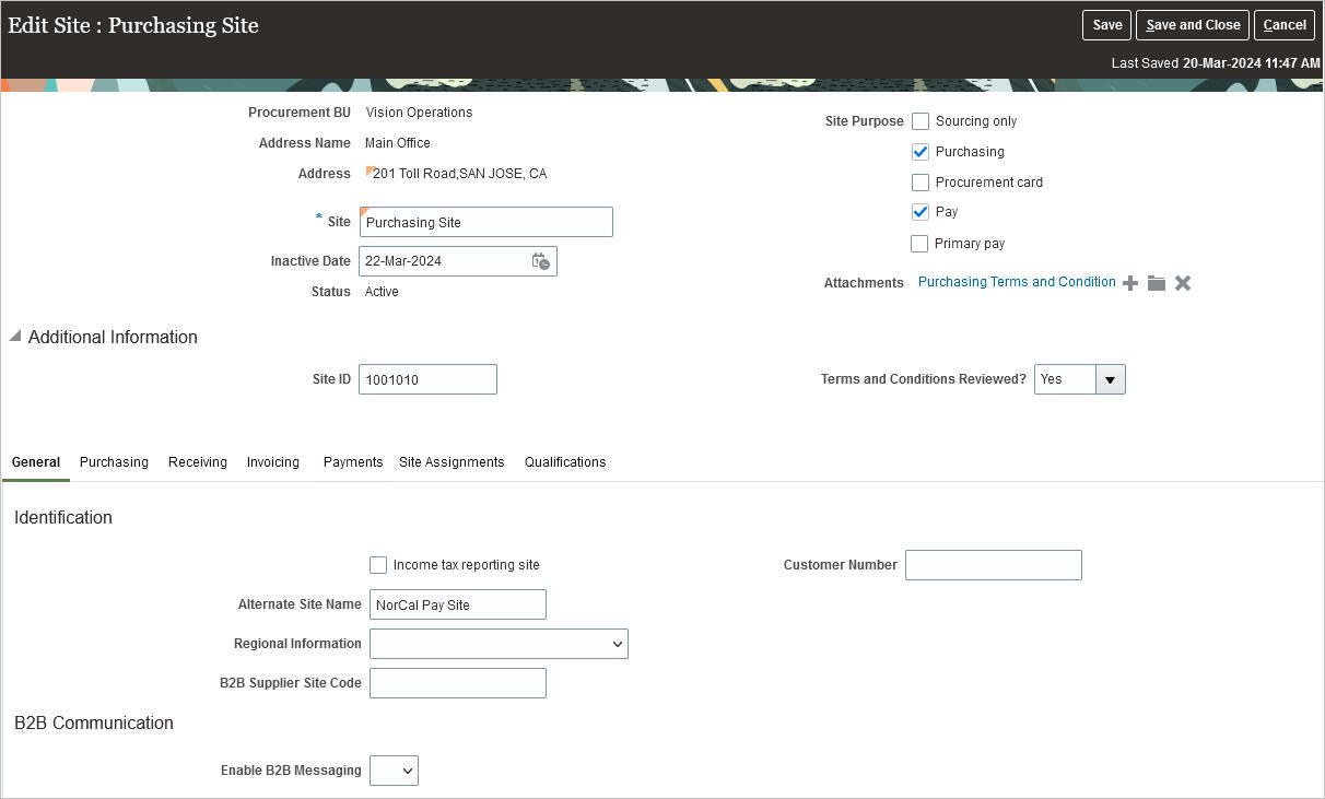

サプライヤ・サイトB2B設定の簡略化
調達-支払のサプライヤ・サイトのB2B設定を単一のステップで完了できるようになりました。
この簡略化されたプロセスにより、取引先および取引先と交換するB2B文書を一度に選択できるため、調達-支払取引関係の設定と管理にかかる時間が節約されます。
有効化のステップ
この機能を有効にするには、オプト・インUIを使用します。手順は、この文書の「新機能のオプションの取込み」の項を参照してください。
オファリング: 製造およびサプライ・チェーン資材管理
オプト・インした後、次のステップを実行して、調達-支払プロセスにサプライヤと取引先を関連付けます。
  1. 「サプライヤ」作業領域で、「タスク」パネルから「サプライヤの管理」を選択します。
  2. 「サプライヤの管理」ページで、サプライヤを検索して選択します。
  3. 「処理」>「編集」をクリックします。「サプライヤの編集」ページが表示されます。
  4. 「サイト」タブを選択し、サイトを選択します。
  5. 「サイトの編集」ページで、下にスクロールし、「一般」タブが選択されていない場合は選択します。
  6. 「B2Bメッセージング使用可能」フィールドで「はい」を選択します。
「B2Bメッセージング使用可能」のスクリーン・ショット
B2Bメッセージング使用可能
  1. 「文書」セクションで「B2B文書の選択」をクリックします。
    1. 「B2B文書の選択」ウィンドウで、取引先を検索します。
    2. 取引先を選択し、サプライヤに関連付ける文書を選択します。Oracle Business Network (OBN)サプライヤを検索する場合、サプライヤがOBNでサポートしているメッセージとOBNサービス・プロバイダのコラボレーション・メッセージングで設定されている内容に基づいて「文書」セクションが移入されます。OBNから取引先が選択されると、その取引先が存在しない場合はコラボレーション・メッセージング・フレームワークに取引先が追加され、その取引先がOBNに接続されていない場合は、その取引先に対する接続が要求されます。
    3. 複数の取引先およびサービス・プロバイダをサプライヤに関連付ける場合は、「文書」セクションでこれらの追加の列の非表示を解除できます。
    4. 「OK」をクリックします。
    5. 文書の名前、ステータスおよびステータスの日付は、デフォルトで「文書」セクションに表示されます。メッセージ・ステータスは、「ステータス」フィールドのドロップダウン・リストから新しいステータスを選択することで変更できます。
  1. 「保存」をクリックします。
「B2B文書の選択」のスクリーン・ショット。
B2B文書の選択

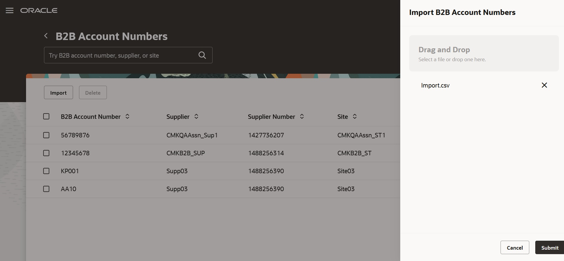

B2Bアカウント番号のインポート
  1. 「タスク」パネル・タブからB2Bアカウントを選択します。
  2. 「インポート」をクリックし、B2Bアカウント番号情報が含まれているファイルを選択します。
  3. 「送信」をクリックします。
インポート・ファイルには、次の情報が指定された順序で含まれている必要があります。
  • アカウント番号
  • サプライヤ名
  • サプライヤ番号
  • サイト
  • 調達BU
  • 出荷先事業所コード
「B2Bアカウント番号のインポート」画面を示すスクリーン・ショット。
B2Bアカウント番号のインポート

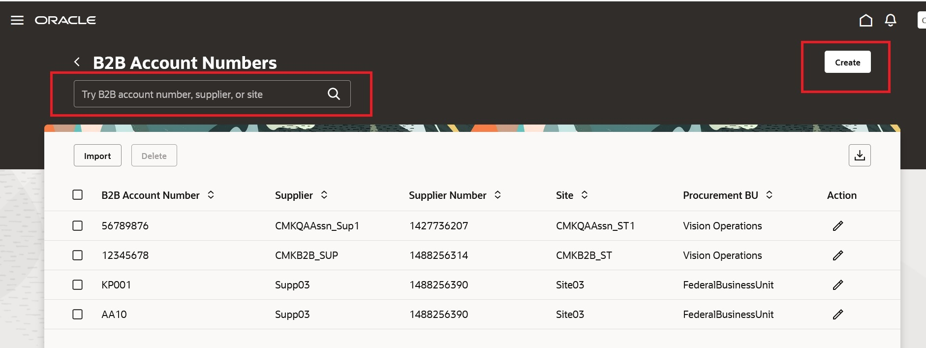

B2Bアカウント番号のレビューおよび編集
  2. 特定のB2Bアカウント番号をアカウント番号、サプライヤ、サイト、調達BUまたは事業所で検索します。
  3. 「B2Bアカウント番号」ページで「作成」 をクリックして、B2Bアカウント番号を手動で作成します。
B2Bアカウント番号の作成画面を示すスクリーン・ショット。
B2Bアカウント番号の作成

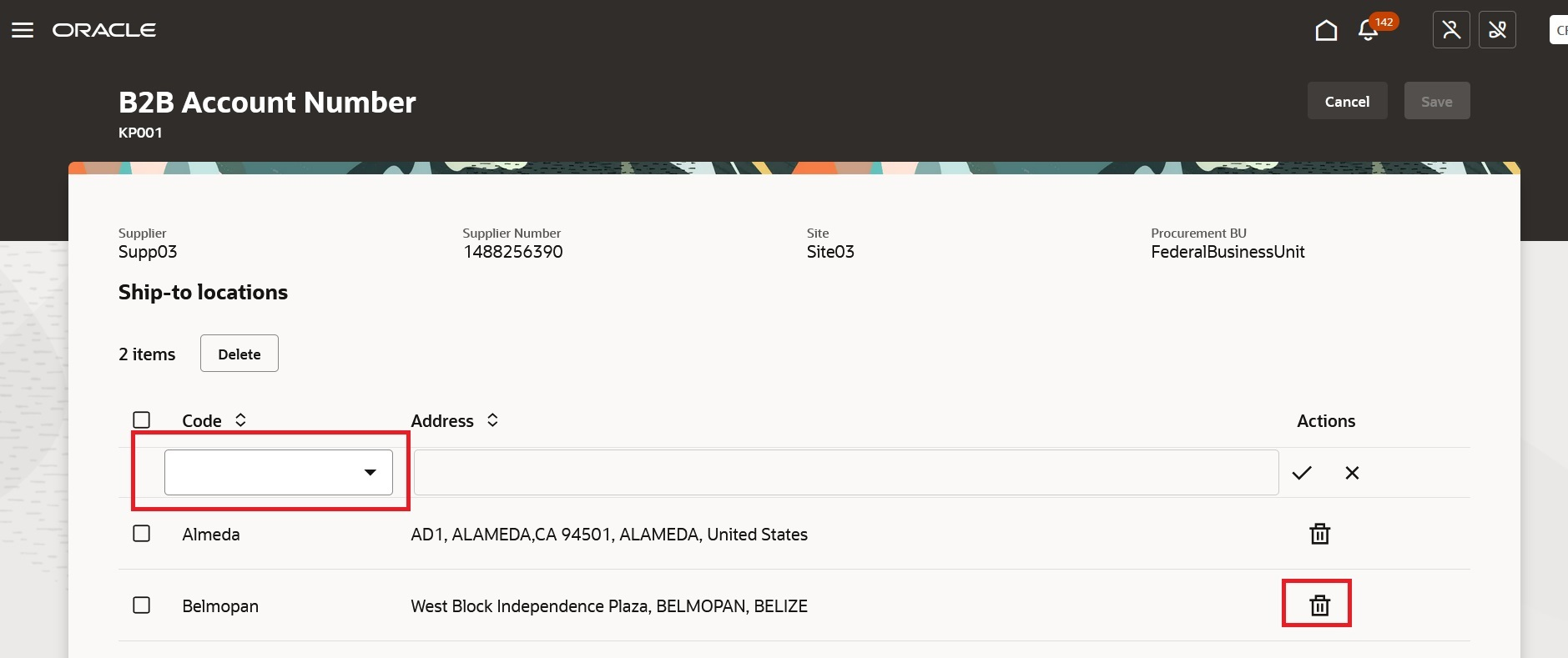

  1. 「編集」アイコンをクリックして、B2Bアカウント・ページにアクセスします。ここでは、B2Bアカウント番号に関連付けられている出荷先事業所をレビューし、事業所を追加または削除できます。
B2Bアカウント番号の編集画面を示すスクリーン・ショット。
B2Bアカウント番号情報の編集
GHXサービス・プロバイダのアウトバウンド・コラボレーション・メッセージの更新
  1. 「タスク」パネル・タブから「コラボレーション・メッセージング・サービス・プロバイダの管理」を選択します。
  1. GHXサービス・プロバイダを検索して選択します。
  1. 「処理」>「編集」を選択し、サービス・プロバイダ: GHXページで「アウトバウンド・メッセージ設定」タブを選択します。
  1. GHX-OAGIS-10.1-Purchase-Order-Collaboration-Message-Out-V2メッセージ定義が選択されていない場合は、「購買オーダーの処理」文書タイプの現在のメッセージ定義のステータスを「非アクティブ」に設定します。 「コラボレーション・メッセージ定義」ドロップダウンからGHX-OAGIS-10.1-Purchase-Order-Collaboration-Message-Out-V2を選択し、ステータスを「アクティブ」に設定します。
  1. 「保存してクローズ」を選択します。
GHX-OAGIS-10.1-Purchase-Order-Collaboration-Message-Out-V2メッセージ定義を示すスクリーン・ショット。

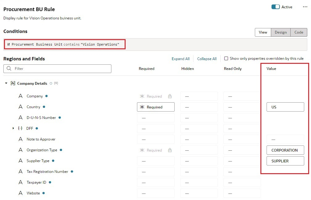

Visual Builder Studioを使用した調達Redwoodアプリケーション・ページの拡張
OracleのVisual Builder Studio (VB Studio)を使用して、シームレスなエクスペリエンスを社内ユーザー向けに調整します。VB StudioのExpressモードでビジネス・ルールを使用して、次のことを実行できます:
  • ページ上のフィールドおよびリージョンを必須またはオプションにします
  • ページ上のフィールドおよびリージョンを読取り専用または編集可能にします
  • 特定の基準に応じてフィールドおよびリージョンを表示または非表示にします
ページに適用できる変更のタイプはページによって異なります。
ノート: この更新では、ビジネス・ルールはすべての調達Redwoodページではまだサポートされていません。
VB Studioを使用して特定のページを拡張できるかどうかを確認するには、ページに移動して「設定およびアクション」メニューを開きます。「Visual Builder Studioでページを編集」タスクを探します:
「設定およびアクション」メニュー
「設定およびアクション」メニュー
「Visual Builder Studioでページを編集」タスクが表示されない場合、VB Studioでページを編集するために必要な権限が割り当てられていないか、または現在VB Studioでページを編集できないため、VB Studioを使用してページを編集することはできません。
VB Studioでページを開く際は、「Express」モードを使用してページを拡張します。「Advanced」モードはサポートされていません。VB Studioでページを開いたときにExpressモードを使用できない場合は、VB Studioでページを拡張できません。「Express」モードはVB Studioヘッダー・リージョンにあります:
Visual Builder Studioのヘッダー・リージョン
Expressモードでアプリケーション・ページを拡張する方法の詳細は、Visual Builder Studio ExpressモードでのOracle Cloud Applicationsの拡張を参照してください。

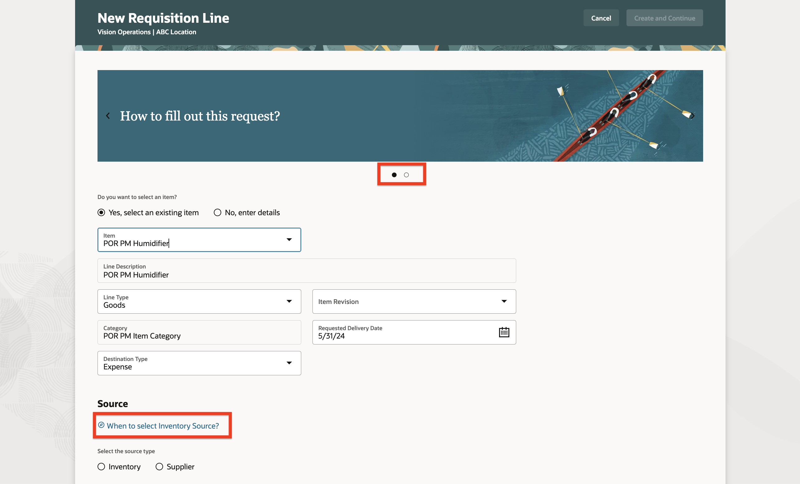

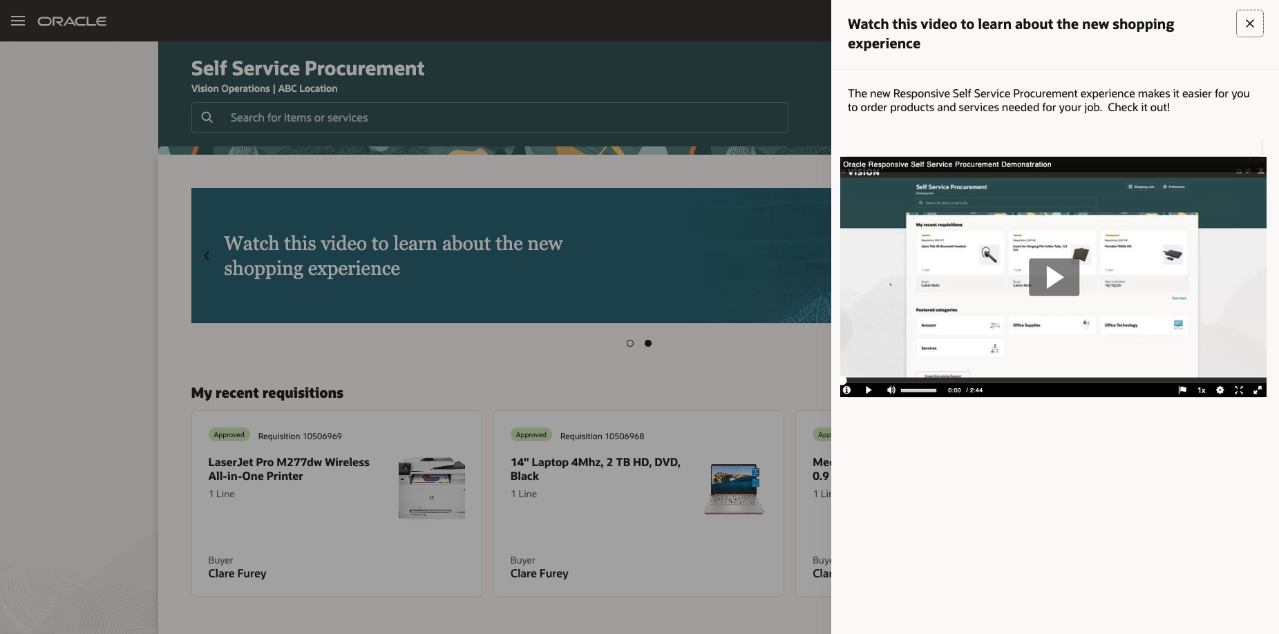

Redwoodページのガイド付きジャーニの作成
ガイド付きジャーニは、ユーザーがビジネス・プロセスを促進してタスクを完了するのに役立ちます。管理者は、ガイド付きジャーニを作成して、チュートリアル、会社のポリシーおよびベスト・プラクティスをページ・レベルまたはセクション・レベルで埋め込むことができます。たとえば、従業員が販売オーダーを配置できるようにガイド付きジャーニを作成できます。
ノート: この更新では、ガイド付きジャーニはすべてのRedwoodページではまだサポートされていません。
購買依頼を作成する従業員のユースケース・シナリオを見てみましょう。たとえば、従業員が要求を送信する前に確認するためのトレーニング・ビデオを埋め込んだガイド付きジャーニを作成できます。テキストは、特定のユース・ケースおよび会社のニーズに合わせて入力できます。次の例では、パネルが開いて視聴できるビデオを示します。追加のガイダンスのために外部のWebサイトにリンクしたり、チェックリストを追加することもできます。
管理者指定のヘルプ・テキストのガイド付きジャーニの例
管理者作成ビデオのガイド付きジャーニの例
次の例では、ガイド付きジャーニ・タスクをページ・レベルおよびセクション・レベルで確認できます。ページレベルのガイド付きジャーニ・タスクは、「この要求の入力方法」ガイド付きジャーニ・ヘッダーの下にトレイン・ストップとして表示され、ジャーニ内の2つのタスクに対応する2つのドットが表示されます。セクションレベルのガイド付きジャーニ・タスクは、「ソース」セクション・ヘッダーの下にあります。
ページ・レベルおよびセクション・レベルでのガイド付きジャーニ・タスクの例

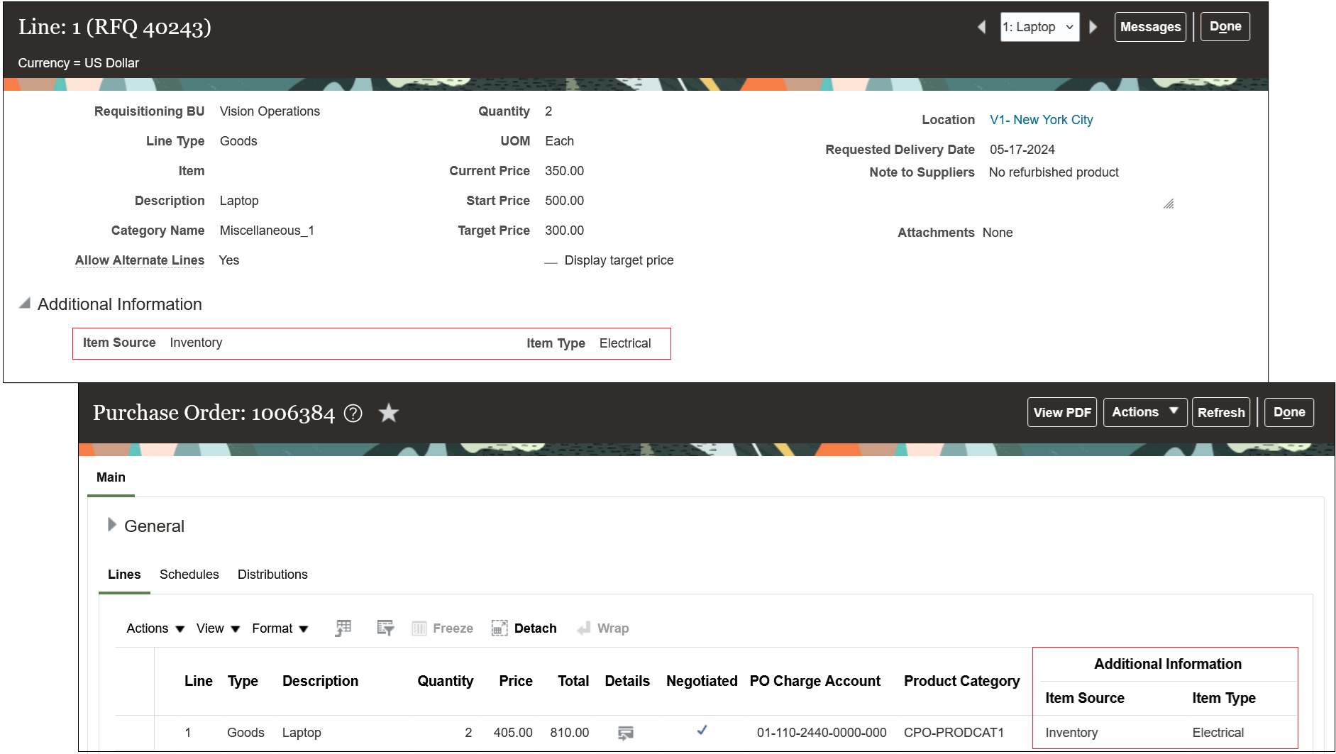

品目ソースを使用した購買依頼明細の検索
品目ソース(ローカル・カタログ、パンチアウト・カタログ、カタログ外要求、延長契約品目など)に基づいて購買依頼明細を検索します。
この機能を使用すると、様々な品目ソースから作成された購買依頼明細をすばやく識別し、適切な値を使用してネゴシエーションまたは購買オーダーに処理できます。
購買依頼明細を品目ソースで検索するには、「購買依頼のプロセス」ページの「拡張検索」オプションを使用します。
このスクリーン・キャプチャは、この機能を示しています。
延長契約品目を参照する購買依頼明細の検索
品目ソースを使用した購買依頼明細の検索

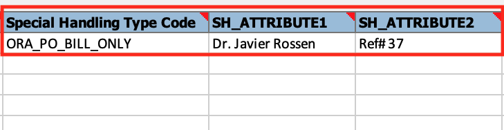

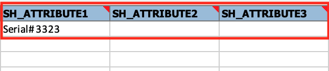

特別処理を必要とする購買依頼および購買オーダーのインポート

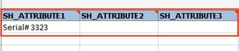

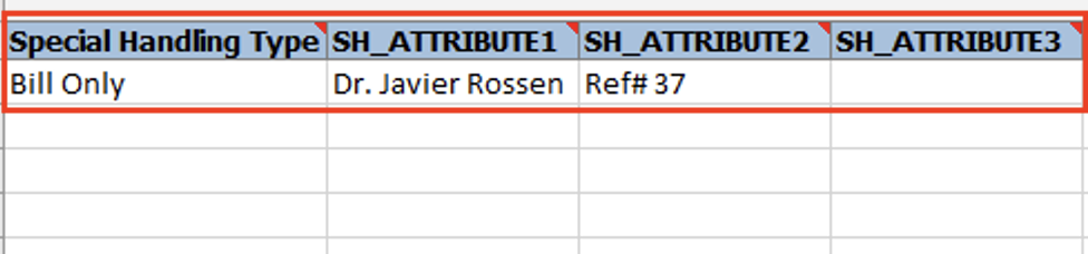

ファイルベース・データ・インポートを使用して購買依頼および購買オーダーをインポートする場合は、特別処理タイプおよび特別処理詳細を含めます。
特別処理購買依頼をインポートするには、購買依頼インポート・テンプレートに特別処理タイプ・コードを入力します。特別処理オーダーをインポートするには、購買オーダー・インポート・テンプレートに特別処理タイプを入力します。
購買依頼ヘッダー、購買依頼明細、購買オーダー・ヘッダーおよび購買オーダー明細に共通する、ファイルベース・データ・インポート・テンプレート内の特別処理関連属性のリストを次に示します。
  • SH_ATTRIBUTE1からSH_ATTRIBUTE20
  • SH_ATTRIBUTE_NUMBER_1からSH_ATTRIBUTE_NUMBER_10
  • SH_ATTRIBUTE_DATE1からSH_ATTRIBUTE_DATE10
  • SH_ATTRIBUTE_TIMESTAMPE1からSH_ATTRIBUTE_TIMESTAMP10
これらのスクリーン・キャプチャは、次の機能を示しています。
購買依頼ヘッダーのFBDIテンプレートの特別処理タイプ・コードおよび特別処理詳細
購買依頼明細のFBDIテンプレートの特別処理詳細
購買オーダー・ヘッダーのFBDIテンプレートの特別処理タイプおよび特別処理詳細
購買オーダー明細のFBDIテンプレートの特別処理詳細

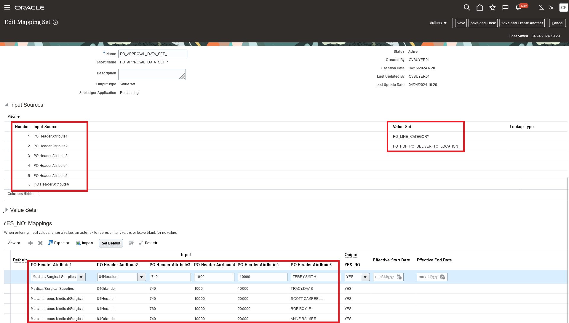

マッピング・セットを使用した購買文書の承認ルールの構成
マッピング・セット属性を使用して、購買文書の承認ルールを構成します。マッピング・セットを使用して、1つ以上のディメンションの属性を関連付けることによって承認権限を構成し、構成で定義されている承認者に承認のために購買文書をルーティングできます。
承認ルールの構成のサンプル・ユースケース
この承認権限マトリックスに基づいて購買文書を承認のためにルーティングするには:
カテゴリ 搬送先事業所 部門 限度額(USD) 承認者
医療/外科用品 84Houston 神経学 1,000 10,000 Terry Smith
医療/外科用品 84Orlando 神経学 1,000 10,000 Tracy Davis
その他の医療/外科 84Houston 神経学 10,000 20,000 Scott Campbell
その他の医療/外科 84Orlando 神経学 10,000 20,000 Anne Balmer
その他の医療/外科 84Houston 心臓病学 10,000 20,000 Bob Boyle
その他の医療/外科 84Orlando 心臓病学 10,000 20,000 Alister Cook
以前はこれを設定するには、事業所数、部門、カテゴリなど、承認パラメータの個別の組合せごとに1つの承認ルールを作成する必要がありました。これには、多数の承認ルーティング・ルールを構成する必要がありました。
この機能を使用すると、マッピング・セットを使用して承認権限マトリックスを構成し、単一の承認ルールを作成することで、承認権限に対して承認のために購買文書をルーティングできるようになりました。これにより、多数のルールの管理に関連する保守間接費が大幅に削減されます。

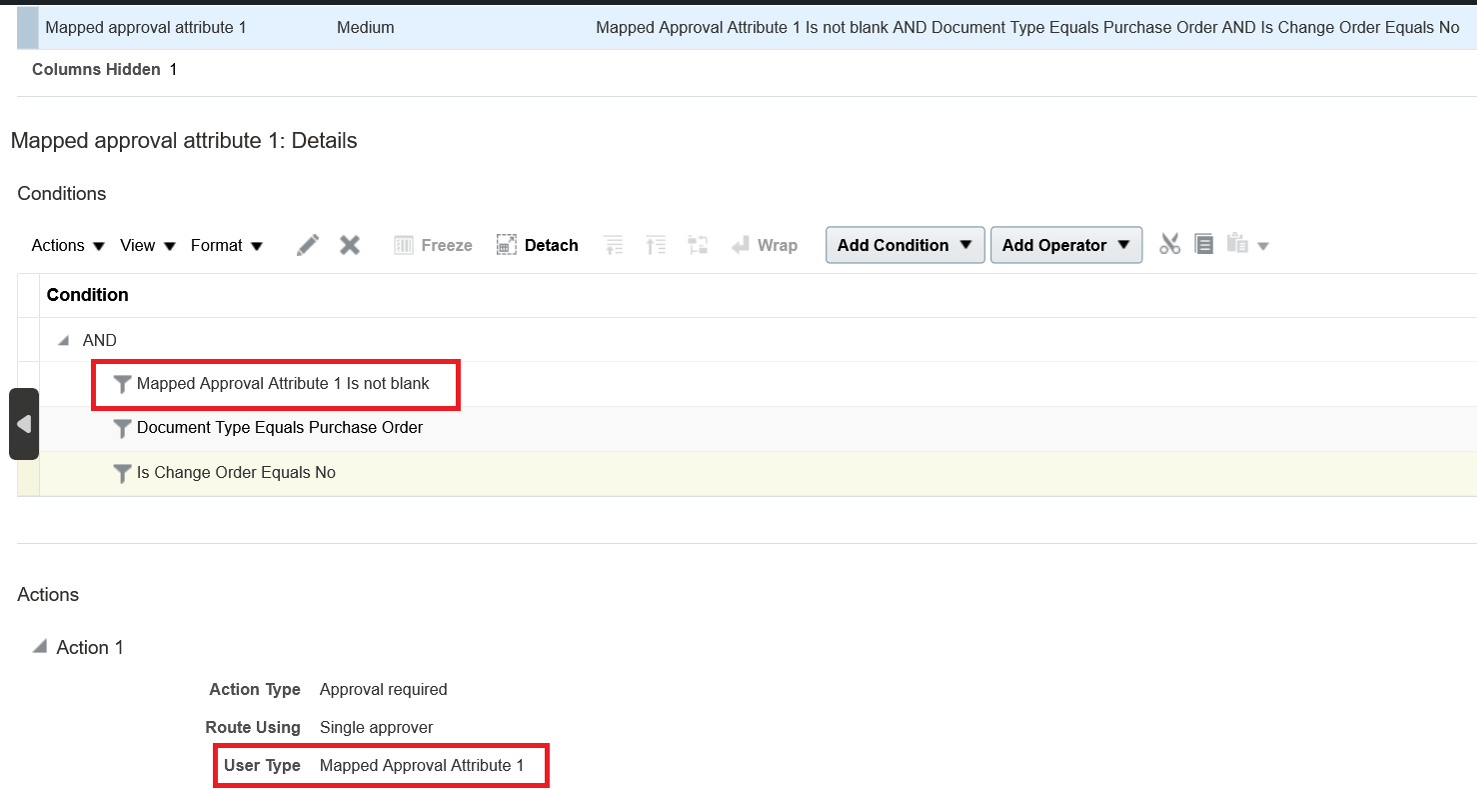

次のステップを実行して、この要件をモデル化します。
  1. PO_APPROVAL_MAPPING_SET_XおよびPO_APPROVAL_DATA_SET_Xマッピング・セットを作成します。
  2. 適切なマップ済承認属性Xを使用して承認ルールを作成します。
X = マッピング・セット承認構成の数。この機能を使用して5つを超えるマッピング・セット承認構成を作成することはできません。
マップ済承認属性1-5は、属性が承認ルールで使用されたときに各マッピング・セットの承認構成が実行されるように、マッピング・セットのペアに関連付けられています。
属性 承認構成の実行元
マップ済承認属性1 PO_APPROVAL_MAPPING_SET_1およびPO_APPROVAL_DATA_SET_1
マップ済承認属性2 PO_APPROVAL_MAPPING_SET_2およびPO_APPROVAL_DATA_SET_2
マップ済承認属性3 PO_APPROVAL_MAPPING_SET_3およびPO_APPROVAL_DATA_SET_3
マップ済承認属性4 PO_APPROVAL_MAPPING_SET_4およびPO_APPROVAL_DATA_SET_4
マップ済承認属性5 PO_APPROVAL_MAPPING_SET_5およびPO_APPROVAL_DATA_SET_5

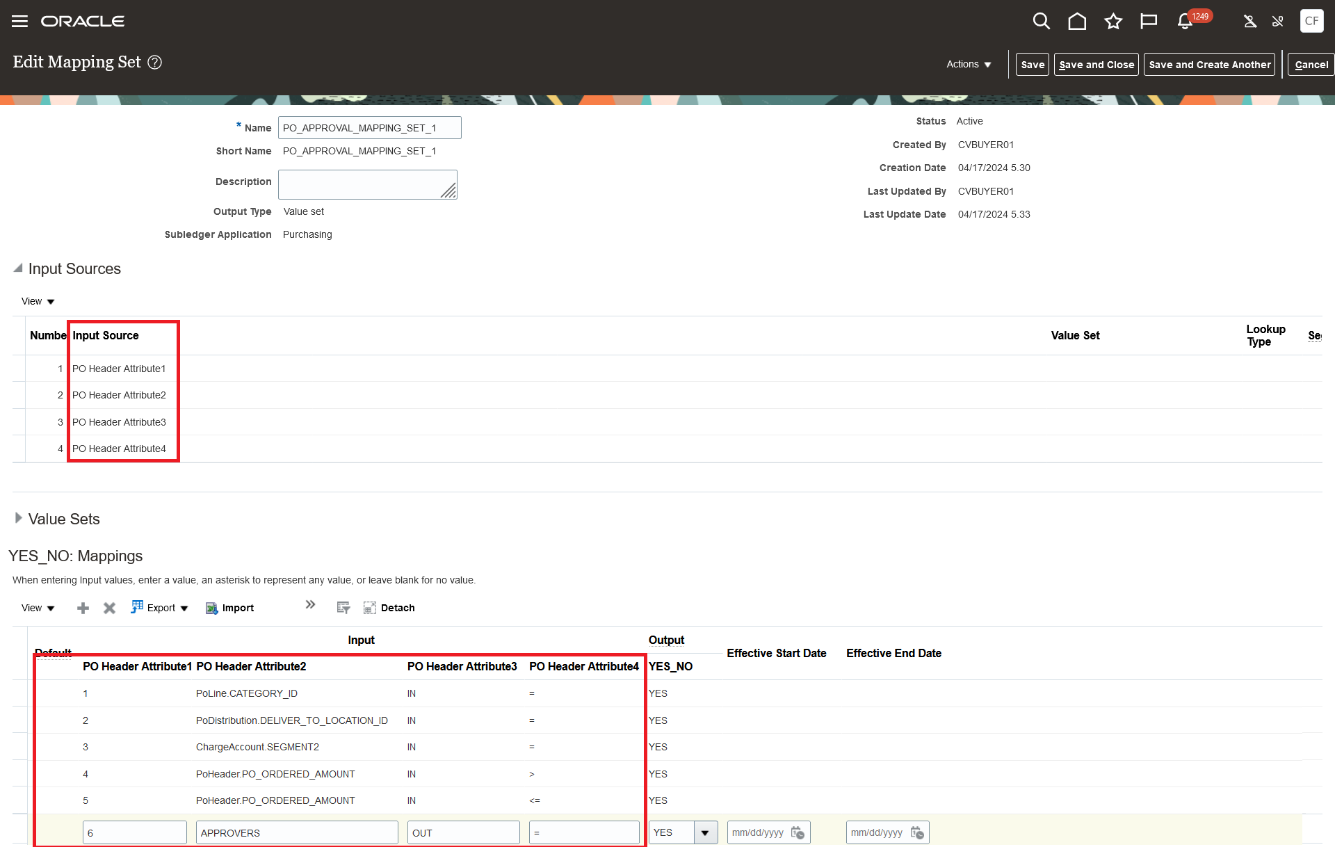

ステップ1: マッピング・セットの作成
このマッピング・セットを定義するには、使用可能な入力ソースのリストから任意の4つの入力ソースを選択します。入力ソースは、次の列を表します。
  • 購買オーダー・ヘッダー属性1: このマッピングで指定された属性が、PO_APPROVAL_DATA_SET_Xマッピング・セットで指定された対応するデータ値とともにマップされる順序を示します。
  • 購買オーダー・ヘッダー属性2: 属性の技術別名をTableAlias.Column_Name形式で示します。

このスクリーン・ショットは、PO_APPROVAL_MAPPING_SET_1マッピング・セットの構成を示しています。
このマッピング・セットを定義するには、PO_APPROVAL_MAPPING_SET_1マッピング・セットで構成した承認属性の数と同じ数の入力ソースを選択する必要があります。この場合、PO_APPROVAL_MAPPING_SET_1には6つの承認属性があるため、6つの入力ソースを選択する必要があります。属性値は、ID (一意の識別子)で入力することも、わかりやすい値(ビジネス・キー)を使用してデータを入力するように値セットを構成することもできます。
PO_APPROVAL_DATA_SET_1マッピング・セット
ステップ2: 承認ルールの構成
マッピング・セットを作成した後、マップ済承認属性1属性を使用して承認ルールを構成します。
マップ済承認属性1を使用した設定および保守を使用して構成された単一承認者ルーティング

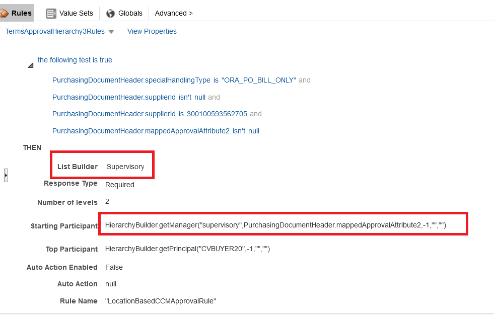

監督階層またはジョブレベルのルーティングでマップ済承認属性Xを使用するには、Oracle BPM Worklistアプリケーションを使用して承認ルールを構成します。
BPMワークリスト・アプリケーションから構成された監督階層ルーティングを使用した承認ルール

  • PO_APPROVAL_MAPPING_SET_Xマッピング・セットの最初の列にシリアル番号を指定する必要があります。
  • PO_APPROVAL_MAPPING_SET_Xマッピング・セットごとに1つの出力属性のみを構成します。出力属性にはAPPROVERSという名前を付け、常にPO_APPROVAL_MAPPING_SET_Xセットの最後の行として追加する必要があります。

  • マップ済承認属性1-5がNULL値を返した場合の処理を指定する承認ルールを常に構成する必要があります。次の場合は、NULL値が返されます。
    • 購買文書データが、PO_APPROVAL_DATA_SET_Xマッピング・セットで定義されている値と一致しません。
    • 属性名が正しくないか、属性名または演算子名の後に余分なスペースがあるなど、データ入力エラーのため、マッピング・セットから条件を評価中にエラーが発生しました。

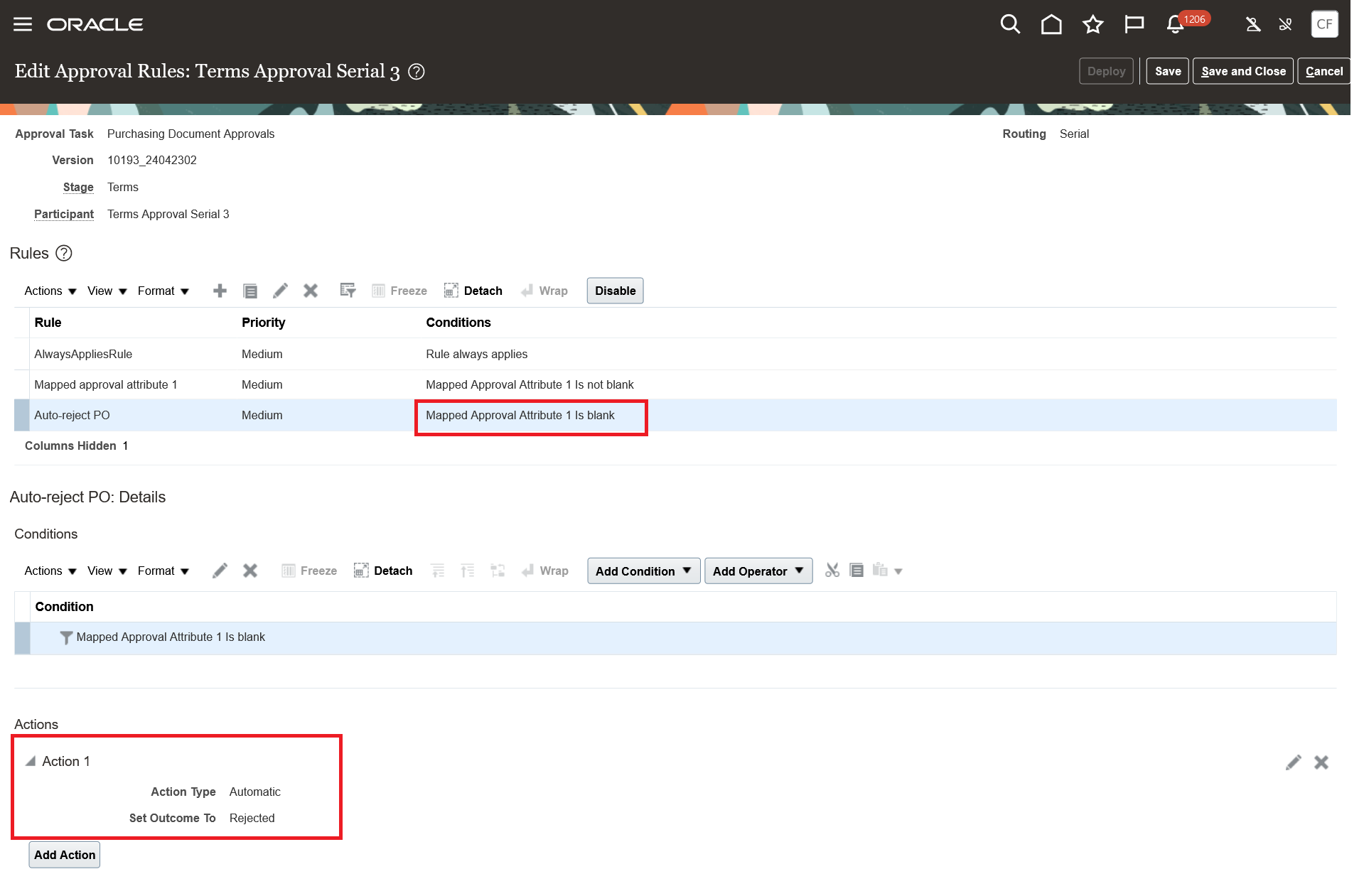

マップ済承認属性1がNULLを返す場合に購買オーダーを自動的に否認する承認ルールの例
マップ済承認属性1がNULL値を返す場合に購買オーダーを自動的に否認する承認ルールの例

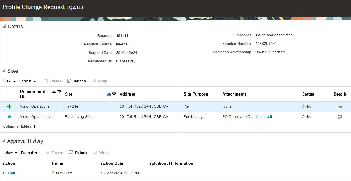

新規サイトの作成および既存のサイトの編集が、内部変更管理および承認ルーティングに対して使用可能になりました。サイト名、非アクティブ日、添付、サプライヤ・サイト付加フレックスフィールド(追加情報)などのコア・サイト属性に加え、「一般」、「購買」、「受入」および「請求」タブの下にあるほとんどの属性を変更すると、承認のための変更要求が生成されます。
追加承認属性がこの機能の一部として導入され、サプライヤ・サイト固有の変更に対して承認ルールを構成できるようになりました。たとえば、「変更済サイト目的」承認属性を使用して、既存のサイトのサイト目的(ソーシングのみ、購買調達カード、支払、プライマリ支払)に対する変更を検出できます。同様に、「変更済保留管理」承認属性を使用して、既存のサイトの次のサイト属性に対する変更を検出できます: 「全新規購買文書の保留」、「保留事由」(「購買」タブ)、「すべての請求書の保留」、「未照合請求書の保留」、「未検証請求書の保留」、「支払保留事由」(「請求」タブ)。
サイトの編集
サイトの編集
新しく作成されたサイトまたは更新されたサイトがプロファイル変更要求に追加され、承認のためにルーティングされます。 承認者は「詳細」をクリックして特定の変更を表示できます。
プロファイル変更要求でのサイト変更の表示

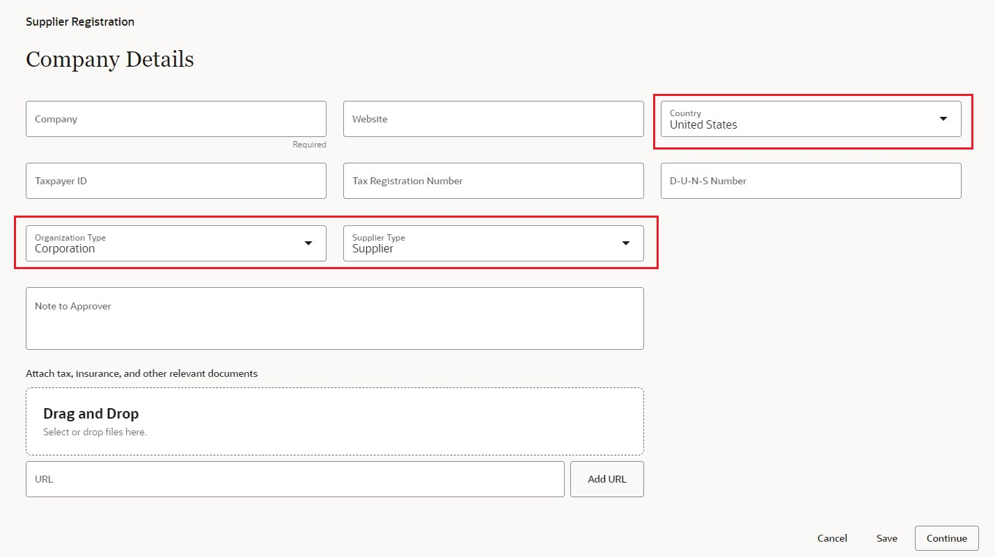

次世代のサプライヤ・セルフサービス登録の拡張
サプライヤ・セルフサービス登録は、国や業種などの要因に基づいて独自の要件を持つことができます。登録フローで要求された情報がこれらのタイプの要因を使用して調整されていない場合、わかりにくく、サポート・コストが高くなり、登録成功率が低くなります。
Oracle Visual Builder Studioのビジネス・ルールを使用して、次世代のサプライヤ・セルフサービス登録でサプライヤに合わせてシームレスなエクスペリエンスを調整します。「会社詳細」、「担当者」および「住所」の各ページを構成して、フィールドを必須またはオプション、読取り専用または編集可能、表示または非表示にし、国などの特定の基準に基づいてデフォルトを設定できます。ビジネス・ルールにより、サプライヤはサポートを減らしながら、よりカスタマイズされた登録エクスペリエンスを得ることができ、サプライヤのオンボーディング結果が向上します。
「会社詳細」(「国」、「組織タイプ」、「サプライヤ・タイプ」および「承認者へのノート」)で、これらの属性のデフォルト値を指定できます。次の3つの属性には、デフォルト値としてコードを使用します。コード値を検索するには、「設定および保守」作業領域の設定タスクにアクセスします。
  • 国: タスク「地域の管理」。例: US
  • 組織タイプ: タスク「税組織タイプ参照の管理」。例: CORPORATION
  • サプライヤ・タイプ: タスク「サプライヤ・タイプ参照の管理」。例: SUPPLIER
この例では、調達BUに基づいて会社詳細属性のデフォルト値を構成できます。ユーザーがVision Operations調達BUに登録すると、「国」、「組織タイプ」および「サプライヤ・タイプ」のデフォルト値が表示されます。
Vision Operationsの会社詳細属性に構成されたデフォルト値
「会社詳細」ステップ・ページでデフォルト設定される値
「会社詳細」ページでデフォルト設定される値

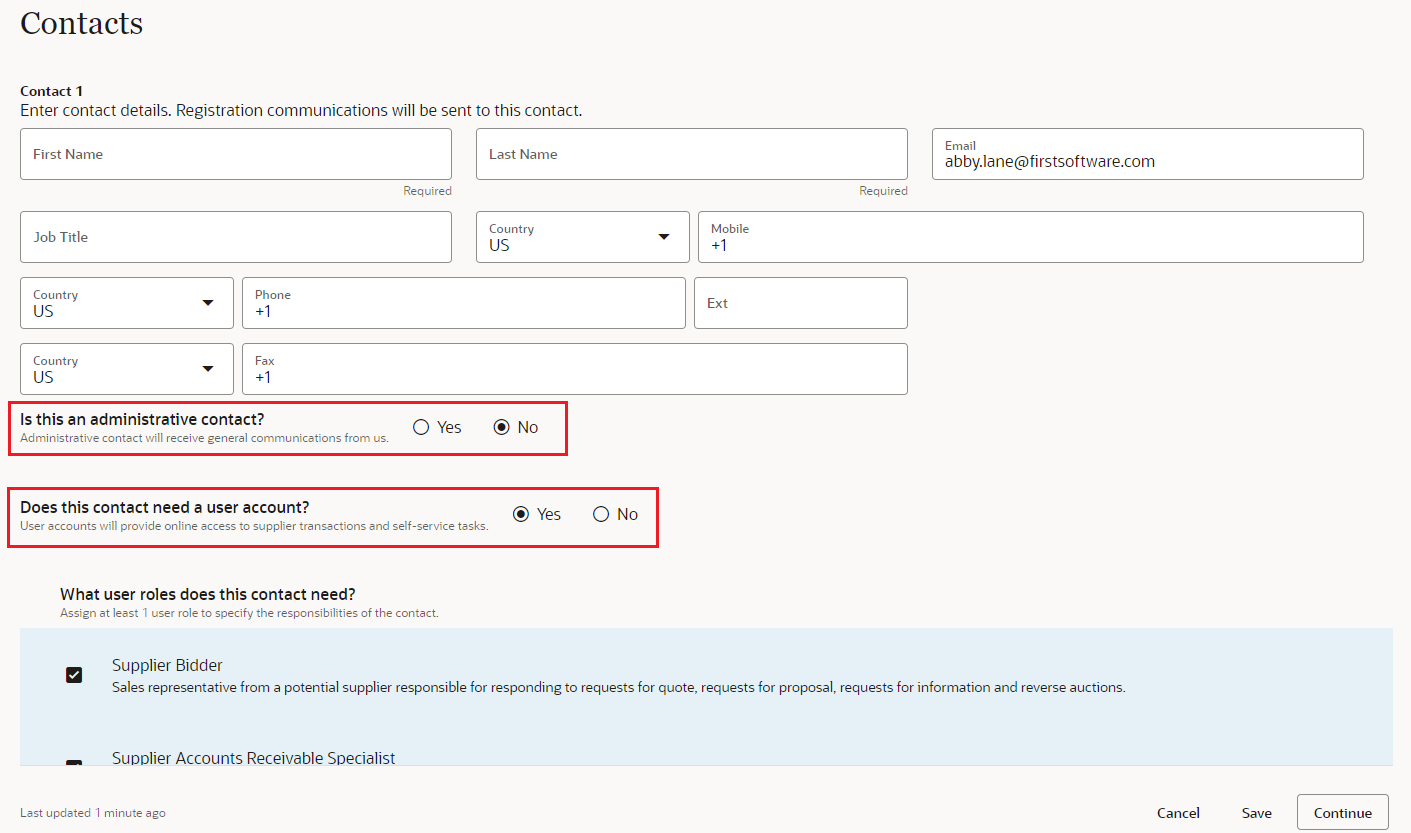

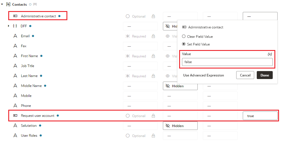

「担当者」ページでは、「管理担当」および「ユーザー・アカウント要求」のデフォルト値を設定できます。trueまたはfalseの値を使用します。これらの2つの属性の値は、サプライヤ登録デフォルト組込みルールでtrueになります。これは拡張ルールで変更できます。
担当者属性に構成されたデフォルト値
担当者属性に構成されたデフォルト値
値をfalseに設定すると、デフォルトで選択なしが選択されます。
「担当者」ページでデフォルト設定される値

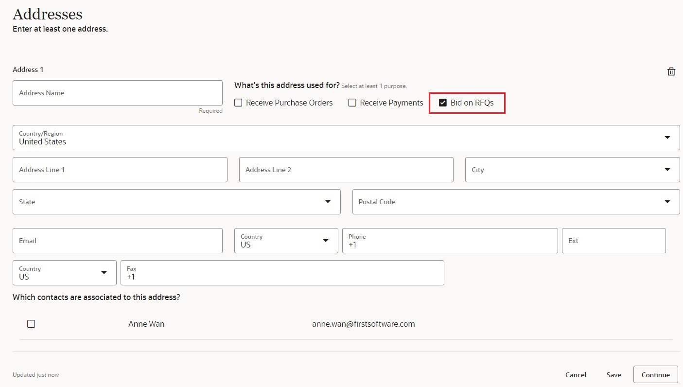

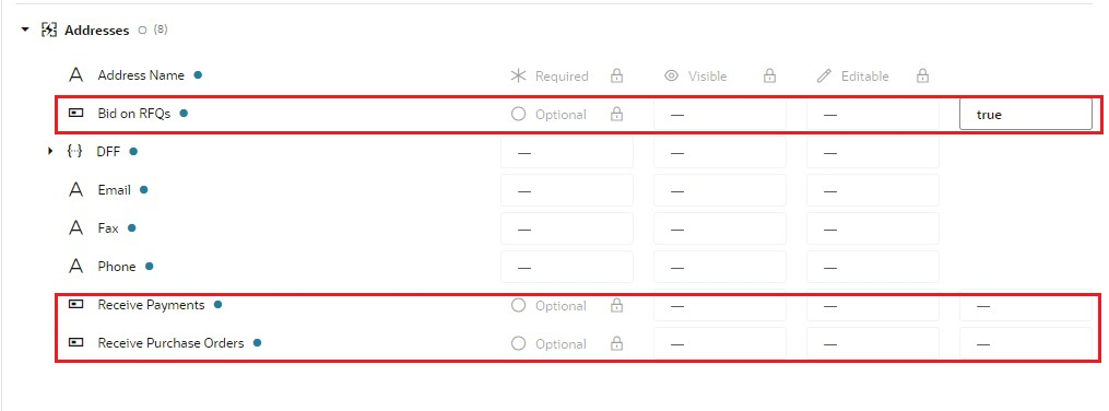

「住所」ページでは、「見積依頼の入札」、「支払の受入」および「購買オーダーの受入」という住所目的値のデフォルトを設定できます。trueまたはfalseの値を使用します。デフォルトでは、これらの値はfalseに設定されています。ただし、必要に応じて拡張でtrueに変更できます。
住所属性に構成されたデフォルト値
住所目的に構成されたデフォルト値
値をtrueに設定すると、対応する住所目的チェック・ボックスがデフォルトで選択されます。
「住所」ページでデフォルト設定される値
「住所」ページでデフォルト設定される値

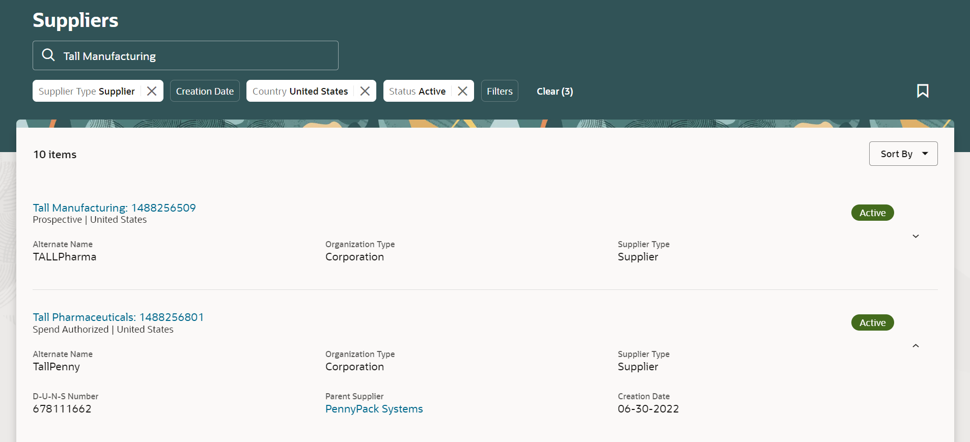

新規ユーザー・エクスペリエンスによるサプライヤの検索
組込みのファジー・マッチおよびフィルタを使用してサプライヤ全体の検索可能な属性をサポートする、エラスティックベースのスマート検索を使用してサプライヤを検索し、検索結果を段階的に絞り込みます。この改善された検索エクスペリエンスは、Redwood設計システムを利用しています。
「サプライヤ」、「購買契約」および「購買オーダー」作業領域に新しい「サプライヤ」タスクが追加され、新しい検索ページにアクセスできるようになりました。
サプライヤ新規ページ
サプライヤ(新規)ページ
サプライヤ名、サプライヤ番号、カナ名、親サプライヤ名およびD-U-N-S番号属性を使用して、サプライヤを検索します。入力を開始すると、検索候補が自動的に表示され、選択によってサプライヤ・プロファイルが直接開きます。それ以外の場合は、作成日、国、ステータスなど、様々なフィルタを使用して検索を段階的に絞り込むことができます。または、特定の基準を満たすサプライヤのグループについてレポートする場合は、検索を実行するかわりにフィルタを使用して直接開始できます。
検索結果は検索語との関連性に基づいてソートされ、最適な一致が上部に表示されます。デフォルトを変更して、サプライヤ名または作成日でソートすることもできます。サプライヤが見つかったら、サプライヤ名または親サプライヤ名をクリックしてサプライヤ・プロファイルを開き、詳細を表示できます。

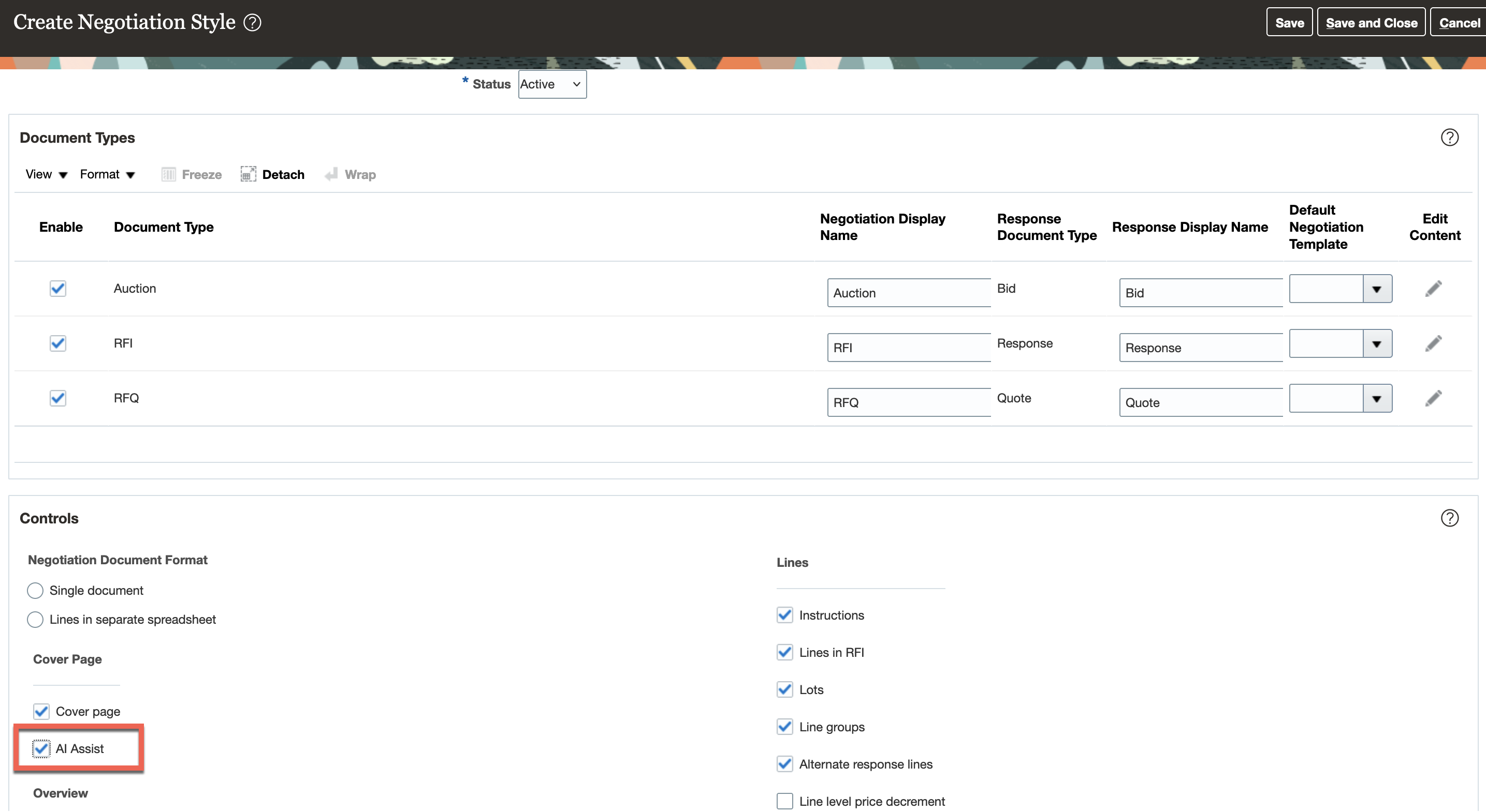

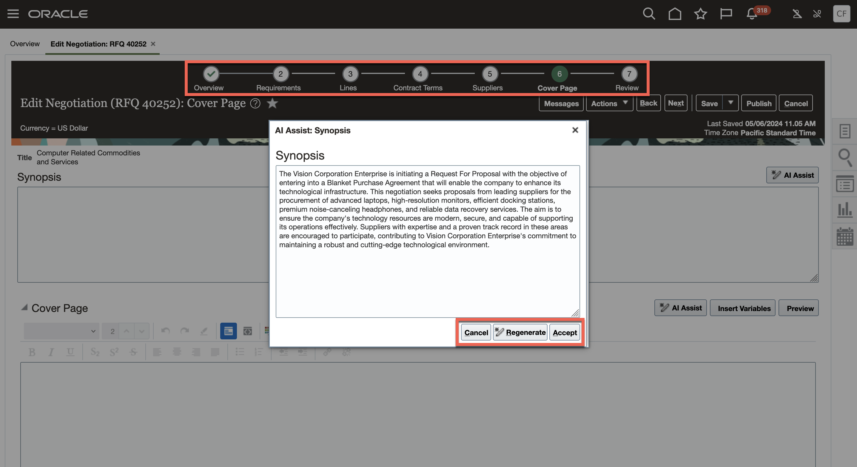

生成AIの使用によるネゴシエーション概要の作成
生成人工知能(AI)を使用してネゴシエーションを要約し、概要を作成します。ネゴシエーション・タイプ、タイトル、結果、品目カテゴリなどの主要詳細を入力したら、AIアシストを使用して概要テキストを生成します。AIは、下書きネゴシエーションの情報を使用し、レビュー用のコンテンツを提案します。コンテンツを編集することも、そのまま受け入れることもできます。提案が気に入らない場合は、新しい概要を再生成するオプションがあります。
この機能を有効にすると、レビュー前の最後のステップとしてカバー・ページに概要が表示されます。
AI支援を使用した概要の生成
AI支援を使用した概要の生成
AI支援によって概要テキストが作成されるため、ネゴシエーションの作成および公開に必要な時間が最小限に抑えられます。
有効化のステップ
オファリング: 調達
「設定および保守」作業領域で、「ネゴシエーション形式の管理」タスクに移動します。
  • オファリング: 調達
  • 機能領域: ソーシング
  • タスク: ネゴシエーション形式の管理
「ネゴシエーション形式の管理」ページで、既存のネゴシエーション形式のいずれかを選択して編集するか、新しいネゴシエーション形式を作成します。(事前定義済ネゴシエーション形式は編集できません。)
「コントロール」セクションの「カバー・ページ」で、「AI支援」チェック・ボックスを選択します。
ネゴシエーション形式のネゴシエーション管理

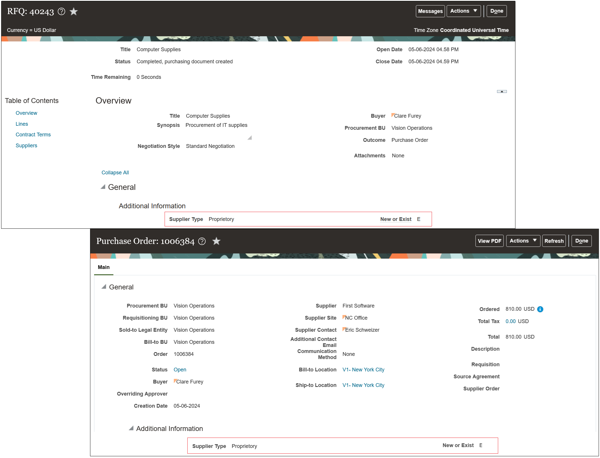

ネゴシエーション落札付加フレックスフィールドの購買文書へのコピー
落札時にネゴシエーションから購買文書に付加フレックスフィールド(DFF)値を渡すことができるようになりました。ネゴシエーション・ヘッダーのDFF値は、購買文書ヘッダーに渡され、ネゴシエーション明細から購買文書明細に渡されます。
次のDFFの値は、ネゴシエーションから結果の購買オーダーまたは購買契約に渡すことができます。
  • 名前: サプライヤ・ネゴシエーション・ヘッダー
    • 摘要: サプライヤ・ネゴシエーション・ヘッダーの追加情報を取得するためのフィールド。これらは、サプライヤに表示されない内部DFF値です。
  • 名前: サプライヤに対するサプライヤ・ネゴシエーション・ヘッダー
    • 内部および外部の両方のパーティに対して表示されるサプライヤ・ネゴシエーション・ヘッダーの追加情報を取得するためのフィールド。
  • 名前: サプライヤ・ネゴシエーション明細
    • 摘要: サプライヤ・ネゴシエーション明細の追加情報を取得するためのフィールド。
ネゴシエーション・ヘッダーDFFの購買オーダー・ヘッダーへのコピー
ネゴシエーション明細DFFの購買オーダー明細へのコピー
付加フレックスフィールドは、他の方法では取得されないビジネスに固有の重要な追加情報を追跡するために使用されます。DFF値の自動転送により、ネゴシエーションと購買文書の間のギャップを埋めるための手動作業がなくなります。

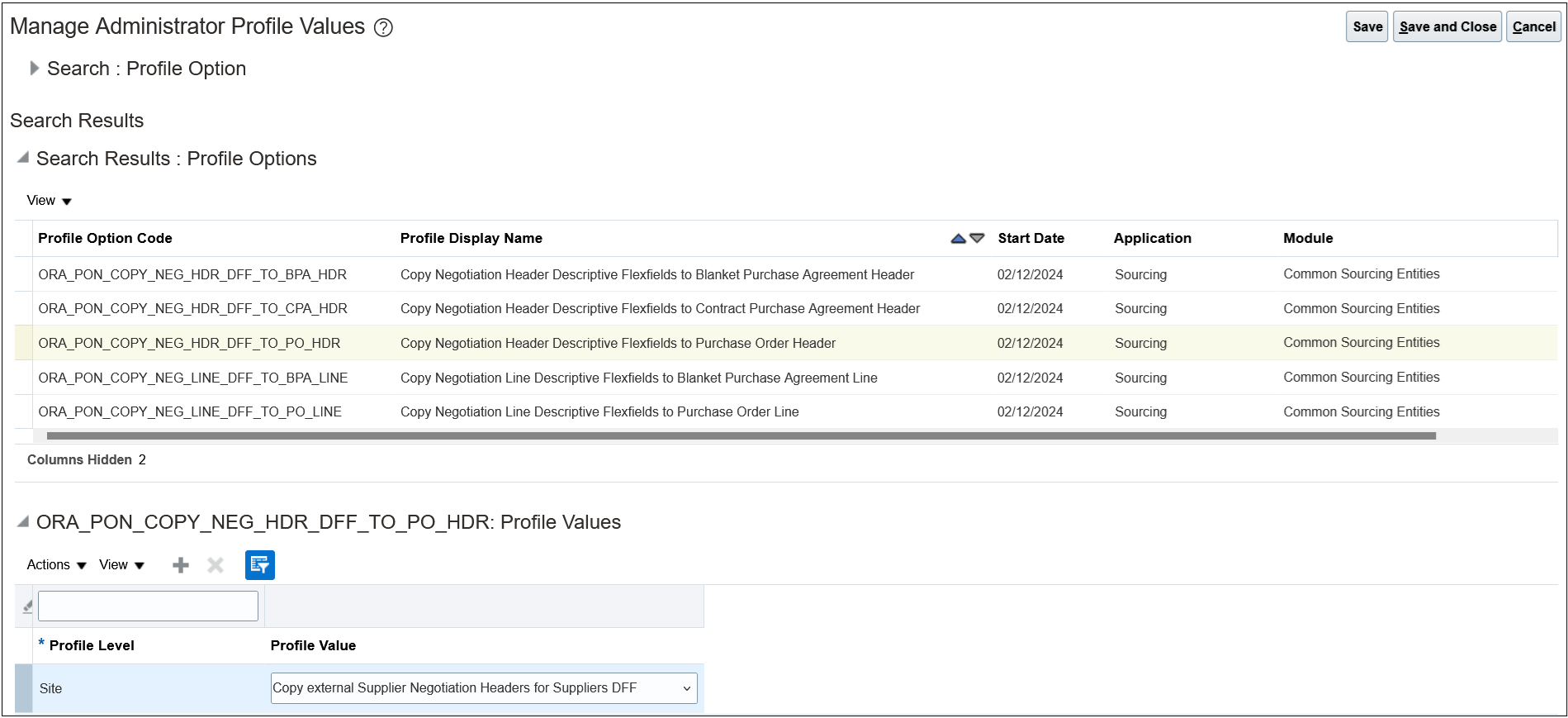

「設定および保守」作業領域で、「管理者プロファイル値の管理」タスクに移動し、DFF値をコピーするために次のプロファイル・オプションを有効にする必要があります。
プロファイル・オプション・コード: ORA_PON_COPY_NEG_HDR_DFF_TO_PO_HDR
名前: ネゴシエーション・ヘッダー付加フレックスフィールドの購買オーダー・ヘッダーへのコピー
摘要: 落札済ネゴシエーション・ヘッダーから結果の購買オーダー・ヘッダーに付加フレックスフィールドをコピーできるようにします。
値:
  • いいえ
  • 内部サプライヤ・ネゴシエーション・ヘッダーDFFのコピー
  • サプライヤDFFに対する外部サプライヤ・ネゴシエーション・ヘッダーのコピー

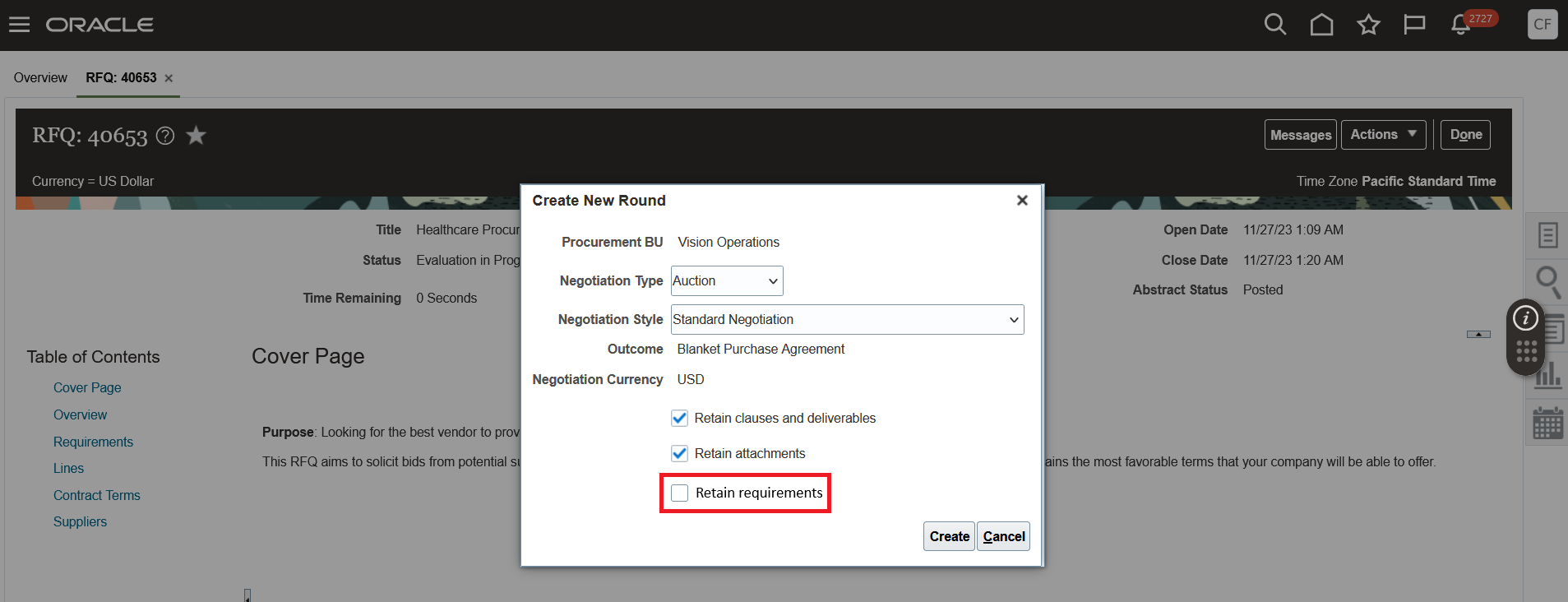

新規ラウンドで要件を保持するオプション
新規ラウンドの作成時に、要件を保持することを選択できるようになりました。要件を保持するオプションの選択を解除すると、前のラウンド要件はいずれも新しいラウンドにコピーされません。これにより、すでに回答およびスコア付けされている要件を含め、柔軟にスキップできます。
サプライヤは、新規ラウンドの明細の価格設定情報の提供のみに集中できるようになりました。落札分析および承認中に、いつでもサプライヤの前回のラウンドの要件スコアを表示し、前回のラウンド・スコアおよび新規ラウンド価格設定に基づいて情報に基づいた落札決定を行うことができます。
新規ラウンドで要件を保持するオプション
新規ラウンドで要件を保持するオプション
この機能により、カテゴリ・マネージャは、新規ラウンドとその再評価に対する要件のコピーを柔軟に制御できます。

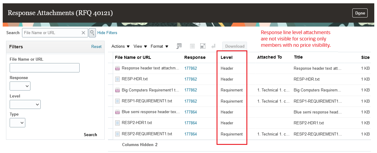

応答明細添付の非表示

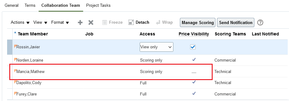

サプライヤは、ネゴシエーションの明細に応答するときに、追加の文書やリンクを添付することがよくあります。これらの添付には、品目情報または価格表を含めることができます。ただし、封印ネゴシエーション、または個別の技術評価または商用評価を必要とするネゴシエーションでは、スコアリングのみのチーム・メンバーである特定の評価者に価格設定情報を公開することはできません。
価格を表示できないスコアリングのみのメンバーに対して、応答明細添付を非表示にできるようになりました。
この機能を有効にすると、価格を表示できないスコアリングのみのチーム・メンバーは、応答詳細を表示できるUIページから応答明細添付を表示またはダウンロードできなくなります。また、Visual BuilderアドインまたはREST APIを使用してこれらの添付をExcelでダウンロードすることもできません。
価格を表示できないスコアリングのみのメンバーに対する応答明細添付の非表示
価格を表示できないスコアリングのみのメンバーに対して、機密価格設定情報が含まれる可能性がある応答明細添付を非表示にすると、要件応答が偏りなく評価されることになります。

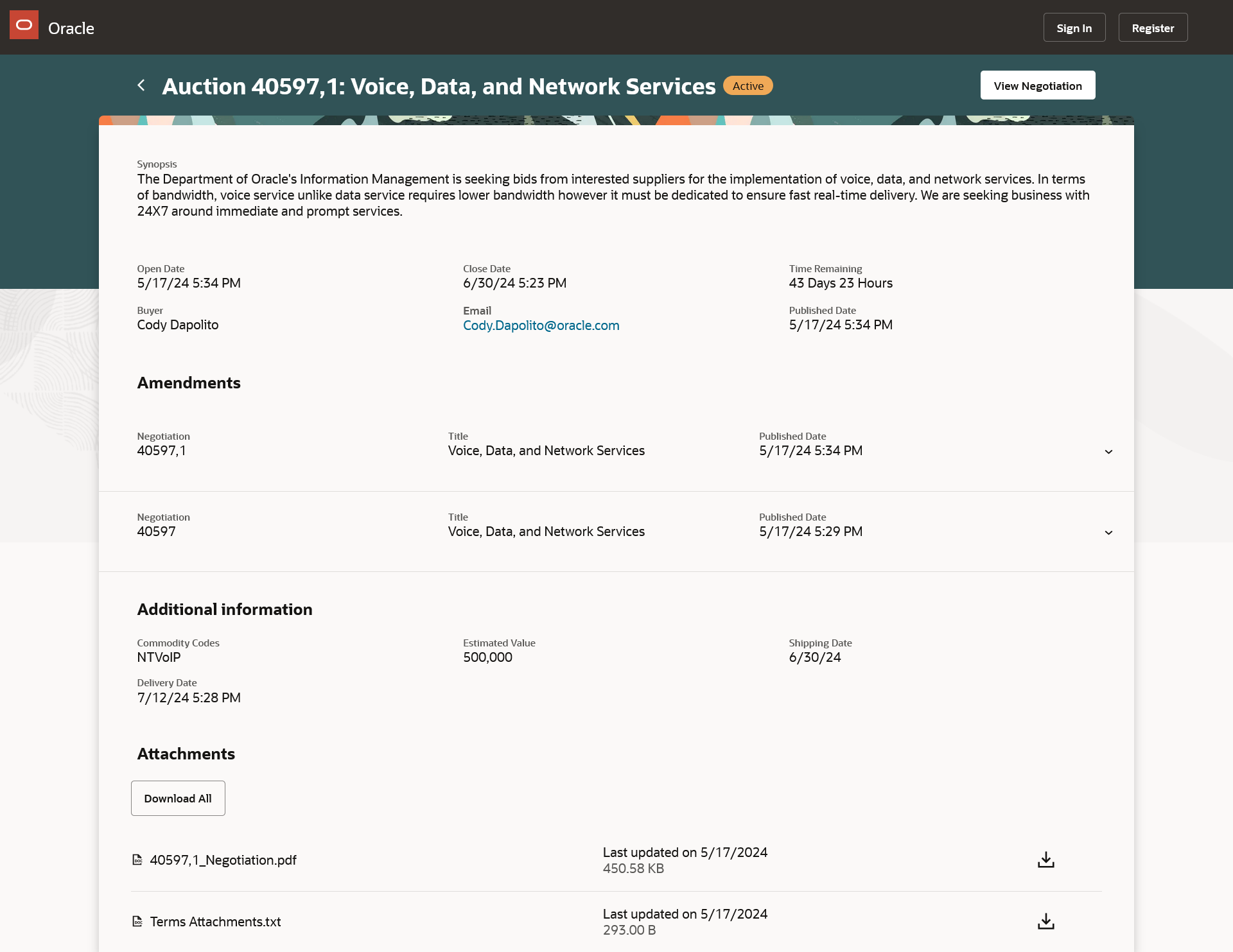

新規ユーザー・エクスペリエンスによるネゴシエーション要約の表示
Redwoodページで「ネゴシエーション要約」リストを有効にできるようになりました。再設計されたページは、追加機能によって強化された最新の直感的なユーザー・エクスペリエンスを提供します。
要約は、購買組織の外部Webサイトで公開されるネゴシエーション要約です。サプライヤは、ソーシング・アプリケーションにログインしなくても、ネゴシエーションを簡単に検出し、詳細をレビューし、参加に関心があるかどうかを判断できます。
次の機能が用意されています。
会社固有のコンテンツを含むヘッダーおよびフッターを構成して、サプライヤ向けの主要な情報、リンクまたは指示を含めることができます。サプライヤは、ページ・ヘッダーの上部にある処理を使用して、ページから簡単にサイン・インまたは登録できます。
さらに、
  • サプライヤは、最近のネゴシエーション機会をすべて表示し、オープンまたはクローズ済のネゴシエーションをフィルタできるようになりました。デフォルトでは、オープン・ネゴシエーションとアクティブなネゴシエーションが表示されます。
  • クローズ間近のネゴシエーションにソートを使用できます。
  • リスト全体をExcelにエクスポートできます。
  • 調達BUも検索フィルタとしてサポートされています。
  • ネゴシエーションをクリックすると、詳細にドリルダウンします。
  • サプライヤはすべてのネゴシエーション修正を詳細ページで表示できます。
  • サプライヤはすべての添付を表示し、詳細ページからワン・クリックでダウンロードできます。
ネゴシエーション要約リスト
ネゴシエーション要約リスト
ネゴシエーション要約詳細
ネゴシエーション要約詳細
有効化のステップ
オファリング: 調達
「新規ユーザー・エクスペリエンスによるネゴシエーション要約の表示」をオプト・インすることで有効にできます。

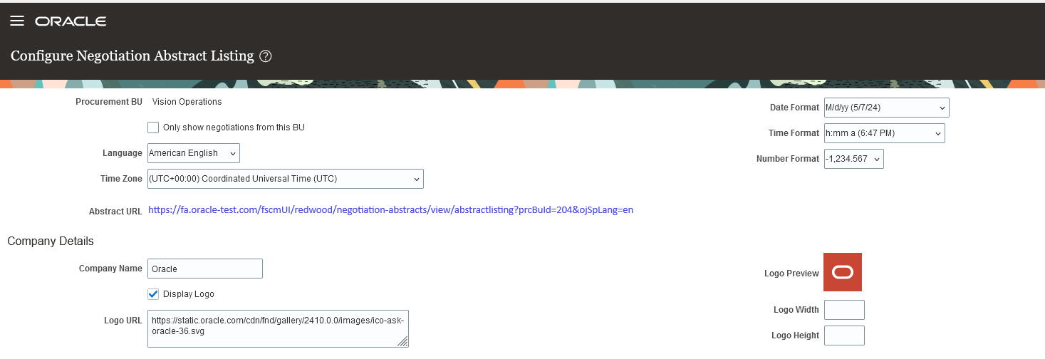

会社詳細の表示を構成するには、次のステップに従います。
  1. 「設定および保守」作業領域で、「調達ビジネス機能の構成」タスクを使用します。
    オファリング: 調達
    機能領域: 調達ファウンデーション
    タスク: 調達ビジネス機能の構成
  2. 「調達ビジネス機能の構成」ページで、「要約リストの構成」ボタンをクリックします。
  1. 「ネゴシエーション要約のリストの構成」設定ページにナビゲートして、会社名、ロゴ、ヘッダー、フッター・コンテンツなどの会社詳細を含めます。
  2.
ネゴシエーション要約のリストの構成
ネゴシエーション要約のリストの構成
ヒントと考慮事項
  1. サプライヤは、ネゴシエーション・タイプ、タイトルまたはバイヤー名で検索できます。バイヤー名フィルタは、Visual Builderのビジネス・ルール・フレームワークを使用して表示するように構成できます。
  2. OracleのVisual Builder (VB) Studioのビジネス・ルールを使用して、プリファレンスに従って要約リストの検索ページおよび詳細ページを調整できます。
  3. 構成要約のリスト・ページの既存の設定変更は影響を受けません。

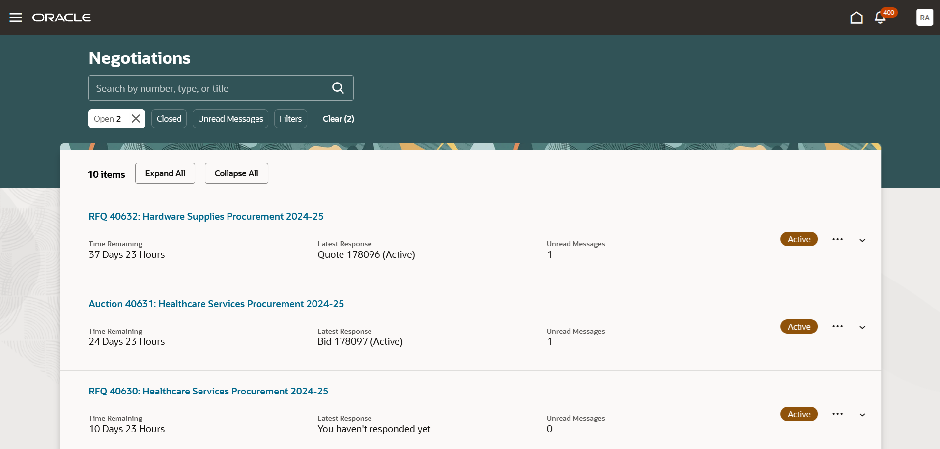

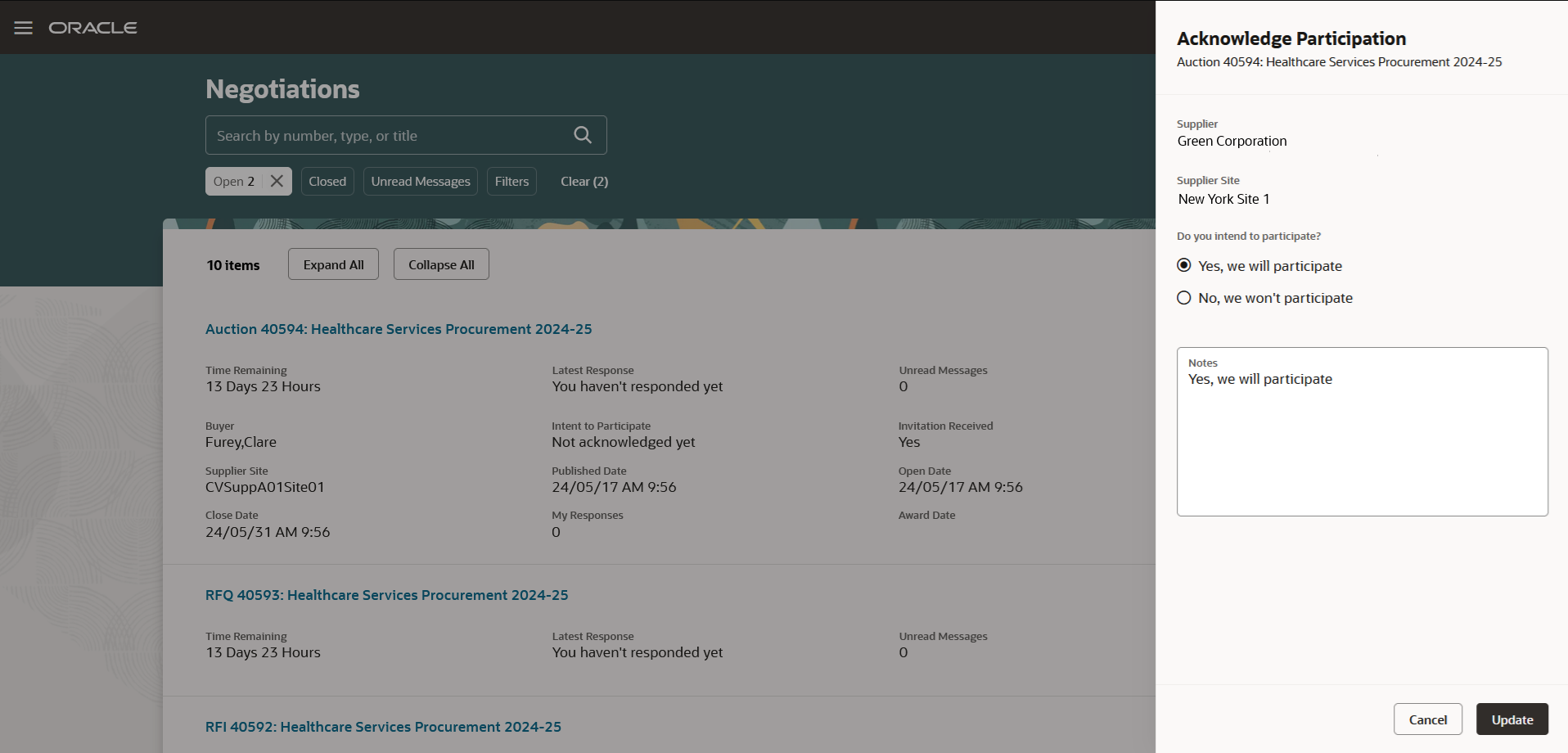

新規ユーザー・エクスペリエンスによるサプライヤ・ポータルでのネゴシエーションの検索
サプライヤは、Redwoodページで、最新の簡易ユーザー・エクスペリエンスでネゴシエーションを検索できます。「サプライヤ・ポータル」タスク・メニューの「ネゴシエーションの表示」からアクセスすると、デフォルトですべてのオープン・ネゴシエーションがサプライヤに表示されます。
サプライヤは、検索フィルタを使用してすべてのオープン・ネゴシエーションまたはクローズ済ネゴシエーションを検索できます。オープン・ネゴシエーションでは、応答したかどうかに基づいてさらにフィルタできます。クローズ済フィルタを使用すると、落札済ネゴシエーションおよび落札待ちのネゴシエーションにすばやくアクセスできます。また、新規メッセージを受信したネゴシエーションをフィルタすることもできます。
「処理」メニューを使用すると、参加依頼されたサプライヤは、参加依頼されたネゴシエーションへの参加を簡単に確認できます。
ネゴシエーションへの参加の確認
ネゴシエーションへの参加の確認
この充実した検索エクスペリエンスにより、サプライヤ入札者はネゴシエーション(公共部門およびすべてのステータスのネゴシエーションを含む)を簡単に検索してアクセスできます。
有効化のステップ
オファリング: 調達
ヒントと考慮事項
サプライヤ・ポータルのランディング・ページおよびウォッチリストのクイック検索からインフォレットURLを使用してネゴシエーションにアクセスすると、将来Redwoodに変換されるまで、引き続き古い検索ページに移動します。
アクセス要件
次の権限が含まれる構成済ジョブ・ロールが割り当てられているユーザーは、この機能にアクセスできます。
  • サプライヤとしてのサプライヤ・ネゴシエーションの表示(PON_VIEW_SUPPLIER_NEGOTIATION_SUPPLIER_FACING_PRIV)
これらの権限は、この更新よりも前から使用可能でした。

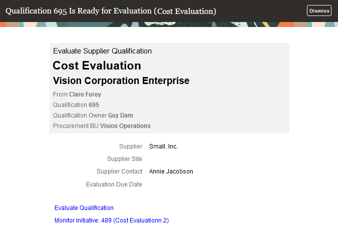

サプライヤ資格管理
Oracle Analytics Publisherを使用した質問リストへの回答の構成および資格通知の評価
Oracle Analytics Publisherを使用した質問リストへの新しい回答および資格通知の評価により、ルック・アンド・フィールと拡張性が向上します。ビジネス・ニーズに応じて、通知のコンテンツ、レイアウトおよびスタイルを構成できます。続行方法や詳細情報の入手先について、独自の具体的な指示を提供したり、企業ブランドに基づいてルック・アンド・フィールを変更したりできます。全体的に、通知は組織をより適切に表すことができるようになりました。

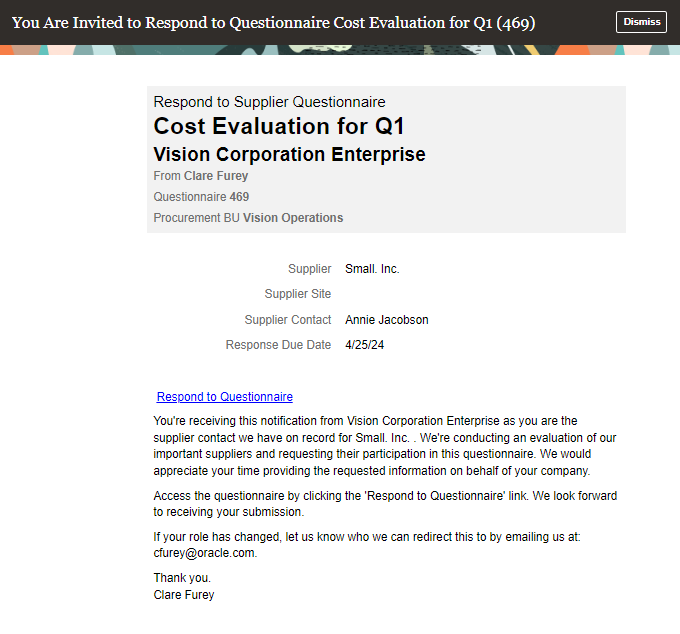

次のスクリーンショットに、「質問リストに応答」通知を示します。
質問リストに応答通知
質問リストに応答通知
次のスクリーンショットに、「資格の評価」通知を示します。
資格の評価通知
資格の評価通知
