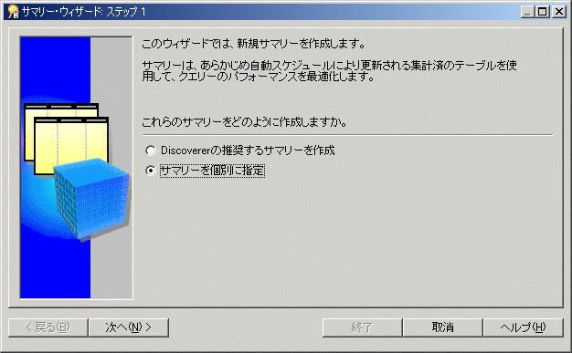

サマリー・ウィザードの最初の手順で、ASMを使用してサマリー・フォルダを作成するかまたは手動で作成するかを指定します。サマリー・フォルダを手動で作成するには、「サマリーを個別に指定」オプションを選択して、次のいずれかの作業を完了する必要があります。

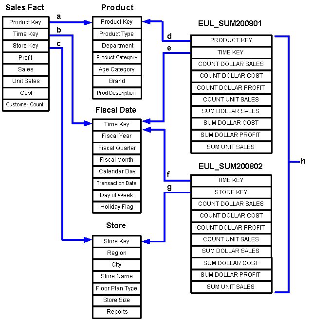

たとえば、次のサマリー・テーブルでは、列「EUL_SUM200801」と列「EUL_SUM200802」が、「Sales Fact」フォルダの該当するアイテムにマップされています。
前述の図では、次のことに注目してください。
クエリーに応じて、Discovererは1つ以上のディメンション・テーブル(「Store」、「Product」または「Fiscal Date」)に対してサマリー・テーブルを結合します。ディメンション・テーブルはEULで定義されたアイテムによってファクト・テーブルに結合される必要があり、サマリー・テーブルはファクト・フォルダに外部キー・アイテムを含む必要があります。
たとえば、ユーザーが「Product Category」、「Month」および「SUM」(ドル利益)をリクエストすると、Discovererは「EUL_SUM200801」を「Product」および「Fiscal Date」に結合して結果を取得します。Discovererでは「Sales Fact」テーブルと「Product」および「Fiscal Date」との間の外部キーおよび主キーがわかっているため、これらのキーを「EUL_SUM200801」に適用できます。

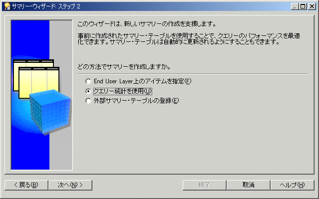

このオプションを使用して、サマリー・フォルダに含めるEULアイテムの組合せを手動で選択します。
たとえば、次の場合にこのオプションを選択します。
EULのアイテムに基づいてサマリー・フォルダを作成する手順は、次のとおりです。

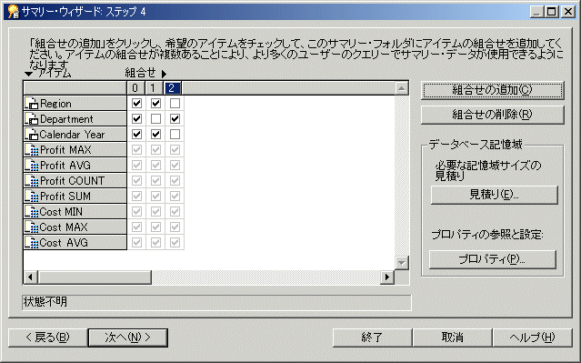

「サマリー・ウィザード: ステップ4」ダイアログにより、新規サマリー・フォルダでサマリー組合せを定義できます。
デフォルトでは、「サマリー・ウィザード: ステップ3」で選択されたすべてのアイテムは最初のサマリー組合せ(列0)に含まれます。
サマリー組合せは、新しい番号を付けられた列に表示されます。

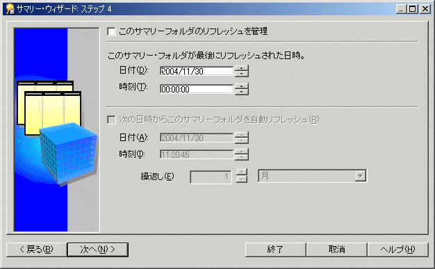

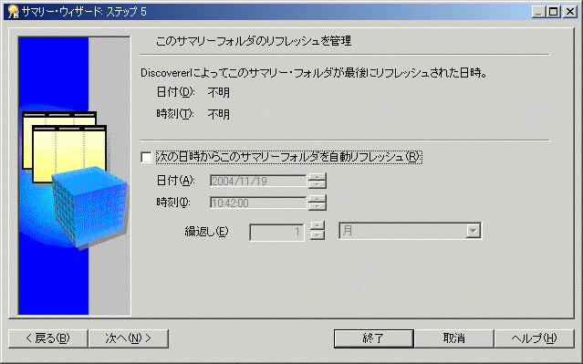

ヒント: データが静的で変化しない場合、またはサマリー・フォルダを手動でリフレッシュする場合は、このチェックボックスを選択しないでください。手動でサマリー・フォルダをリフレッシュする方法の詳細は、「サマリー・フォルダの手動によるリフレッシュ方法」を参照してください。
ここで指定するリフレッシュ間隔は、Discovererがデータをリフレッシュおよび更新する間隔です。このパターンは、設定を変更するまで変わりません。

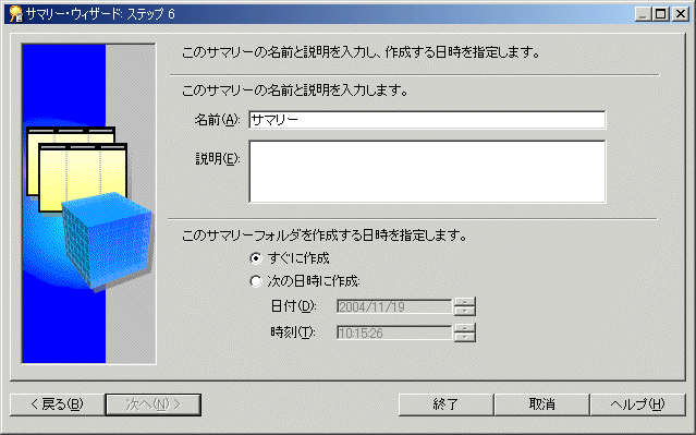

Discovererは、サマリー・フォルダを作成するときに次のものを作成します。
作成プロセスでは、サマリー・データが生成され、サマリー・テーブルまたはマテリアライズド・ビューに使用準備完了のマークが付けられます。
プロセスが完了すると、Discovererはワークエリア: 「サマリー」タブに新規サマリー・フォルダを表示します。

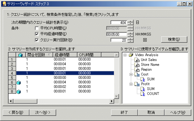

「サマリー・ウィザード: ステップ3」ダイアログは、次の3つのセクションに分かれています。
| セクション番号 | 目的 |
セクション1 |
クエリー統計について、検索条件を指定した後、「検索」をクリックします。 このセクションにより、検索条件を指定し、クエリーのパフォーマンスの統計を取得できます。 |
セクション2 |
このセクションは、検索条件に一致するクエリーを表示します。 |
セクション3 |
このセクションは、選択されたクエリーのフォルダ、結合およびアイテムを表示します。 |
検索時間が長くなる場合、Discovererは進行状況を示すバーを表示します。
セクション1のしきい値に一致するすべてのクエリーは、セクション2に表示されます。このリストをさらに絞り込んだり拡張するには、しきい値を再度指定します。
リストのクエリーが、すでにサマリーを作成されたアイテムを使用する場合は、クエリーの隣に形のアイコンが表示されます。
セクション2の列にあるアイテムの表示順序をソートするには、関連する列ヘッダーをクリックします。
クエリーのフォルダ、結合およびアイテムがセクション3に表示されます。

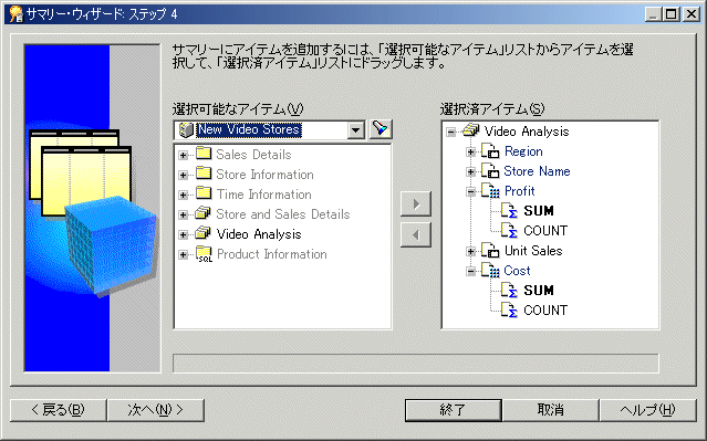

「サマリー・ウィザード: ステップ4」ダイアログにより、サマリー・フォルダに含めるアイテムを選択できます。デフォルトでは、「選択済アイテム」リストに、サマリー・ウィザードの前のページで選択したクエリーからのアイテムが含まれています。
同時に複数のアイテムを選択するには、[Ctrl]キーを押しながら別のアイテムをクリックします。
次のものを含めることを覚えておいてください。
注意: 任意のアイテムと関数を選択できます。ただし、異なるフォルダからのアイテムを選択する場合は、フォルダ間にすでに結合が存在する必要があります。

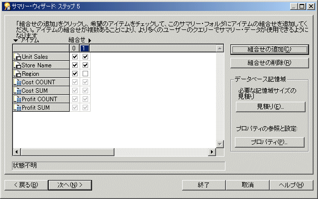

「サマリー・ウィザード: ステップ5」ダイアログにより、新規サマリー・フォルダでサマリー組合せを定義できます。
デフォルトでは、「サマリー・ウィザード: ステップ4」で選択されたすべてのアイテムは最初のサマリー組合せ(列0)に含まれます。
詳細は、「サマリー組合せ」を参照してください。
注意: 「プロパティ」をクリックして、選択したサマリー組合せのデータベース記憶域プロパティを表示および編集できます。詳細は、「サマリー・フォルダのサマリー組合せのデータベース記憶域プロパティを編集する方法」を参照してください。
ヒント: 不要なサマリー組合せを削除するには、関連する列番号を選択し、「組合せの削除」をクリックします。

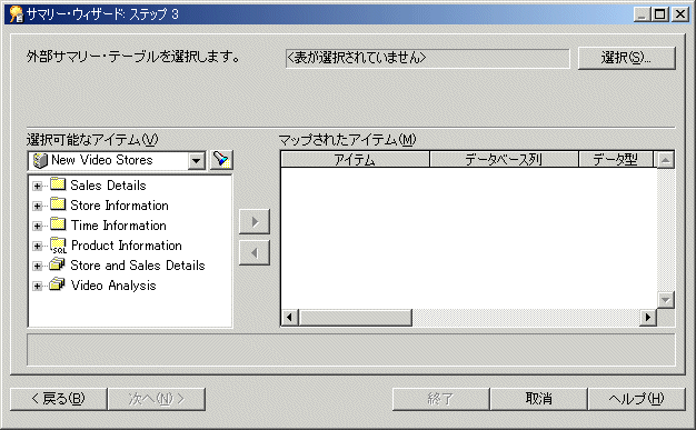

この項では、Discoverer以外のアプリケーションにより作成されたサマリー・テーブルに基づいて新規サマリー・フォルダを作成する方法について説明します。Discoverer以外のアプリケーションによって作成されたサマリー・テーブルを外部サマリー・テーブルといいます。この作業は、外部ビューに基づくサマリー・フォルダの作成にも適用されることに注意してください。
外部サマリー・テーブルに基づくサマリー・フォルダを作成する手順は、次のとおりです。
この作業が完了すると、外部アプリケーションによって作成されたサマリー・テーブルからマテリアライズド・ビューがデータベースによって作成されます。
Discovererは、次の条件下でサマリー・テーブルの作成を続行することに注意してください。
詳細は、「外部サマリー・テーブルに基づくサマリー・フォルダの相違点」を参照してください。
詳細は、「Oracle Enterprise EditionデータベースでEULアイテムにマッピングする場合の外部サマリー・テーブルとビューとの相違点」を参照してください。
注意: Oracle Enterprise Editionデータベースに接続した場合、ユーザーはデータベース・リンクを経由して外部サマリーを登録できません。これは、データベース・リンクを経由してマテリアライズド・ビューが作成されるのをデータベースが許可しないからです。ただし、EULが存在し、ビューの外部サマリーを参照しているデータベースにビューを作成することによって、マテリアライズド・ビューを作成できます。このビューは、Discoverer内に外部サマリーとして登録できます。

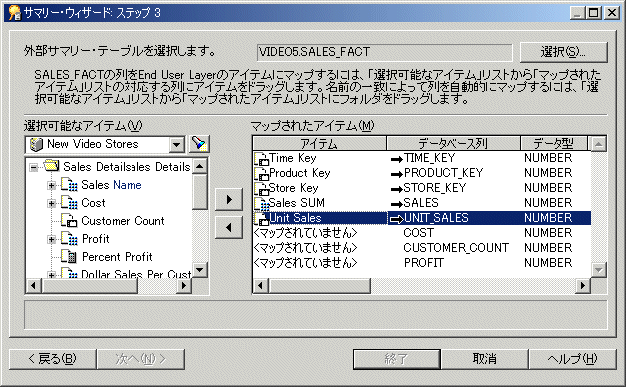

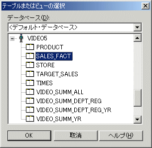

外部サマリー・テーブルの各データベース列をEULの該当するアイテムにマップします。
ヒント: 同じフォルダからの複数のアイテムが外部サマリー・テーブルの列に対応する場合、フォルダを「マップされたアイテム」リストのアイテムにドラッグ・アンド・ドロップできます。Discoverer Administratorは、アイテム名を使用して、正しいアイテムをデータベース列にマップします。Discoverer Administratorが対応するアイテムを識別できない列については、アイテムをマップする必要があります。
ヒント: 外部サマリー・テーブルのデータベース列とEULのアイテムとの間のマッピングを削除するには、「マップされたアイテム」リストの該当する列を選択し、左矢印ボタンをクリックします。

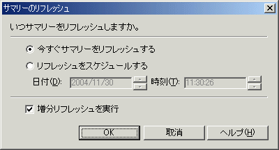

この項では、サマリー・フォルダをリフレッシュする方法について説明します。データベースが変更された場合は、サマリー・フォルダをリフレッシュする場合があります。
サマリー・フォルダを手動でリフレッシュするする手順は、次のとおりです。
注意: Discovererは、外部管理サマリー・フォルダについては「サマリーのリフレッシュ」ダイアログを表示しません。
前回のリフレッシュからデータベース・テーブルのディテール・データが少ししか変更されていない場合には、増分リフレッシュを実行できます。増分リフレッシュは、前回のリフレッシュからデータベースにコミットされた変更のみを更新するので、このリフレッシュを実行すると時間が節約されます。

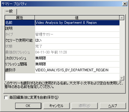

この項では、サマリー・フォルダのプロパティの編集方法について説明します。
サマリー・フォルダのプロパティを編集する手順は、次のとおりです。
ヒント: 同時に複数のサマリー・フォルダを選択するには、[Ctrl]キーを押しながら別のサマリー・フォルダをクリックします。選択したすべてのフォルダが特定のプロパティに同じ値を持つ場合は、その値が表示されます。選択したフォルダが特定のプロパティに異なる値を持つ場合、そのプロパティの値は表示されません。ここで加えた変更は、選択したすべてのサマリー・フォルダに適用されます。

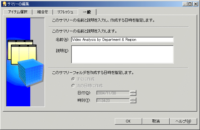

サマリー・フォルダを編集する手順は、次のとおりです。
「サマリーの編集」ダイアログには、4つのタブがあります。各タブは、サマリー・ウィザードのステップに次のように対応しています。
注意: 「組合せ」タブは、外部サマリー・テーブルに基づくサマリー・フォルダには表示されません。

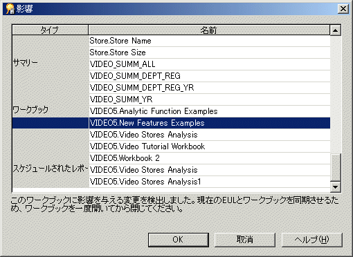

このサマリー・フォルダの削除による影響を受ける可能性のあるオブジェクトを確認できます。
Discoverer Administratorは、選択したサマリー・フォルダをEULから削除し、サマリー・テーブルまたはマテリアライズド・ビューをデータベースから削除します。
