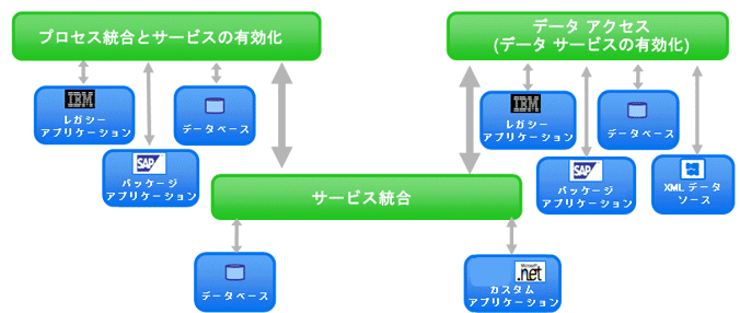

サービス仲介の課題

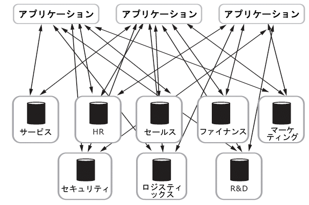

SOA イニシアティブに関する主な課題は、多くの企業で種類の異なる複数ベンダが存在する IT のランドスケープと、その結果としてビジネス情報が個々の場所に格納されることに起因しています。レガシー インフラストラクチャの異なるコンポーネントの置き換えに手間とコストをかけるよりも、企業では既存のビジネス アプリケーションをサービスとして拡張して、他のビジネス プロセスやアプリケーションでの使用を選択することがよくあります。
Web サービス インタフェースの既存のパッケージ アプリケーションへの流入によって、確立済みのサービスや準拠するガイドラインに忠実でないサービスが導入されることが少なくありません。これは、サービスが CRM、データ ウェアハウス、ERP などのエンタープライズ システムの中核からパブリッシュされたサービスで顕著です。
堅牢で包括的なサービス インフラストラクチャ ソリューションがない場合、開発者は、オブジェクト リクエスト ブローカ (ORB)、メッセージ指向ミドルウェア (MOM)、リモート プロシージャ コール (RPC) などのプログラム間の通信をサポートする各種の「ミドルウェア」テクノロジを使用していました。最近では、IT インフラストラクチャ開発者は、種類の異なるアプリケーションとプロセスを統合するために、Web サービスへのポイントツーポイント接続を複雑な統合ロジックとしてハード コーディングしています。これは当然の結果としてサービスがエンタープライズ IT 環境内で複雑および無秩序に広がっていきます。次の図に、静的なサービス統合のシナリオの典型例を示します。
図 1-2 サービスの無秩序化の課題
サービスの無秩序化の課題

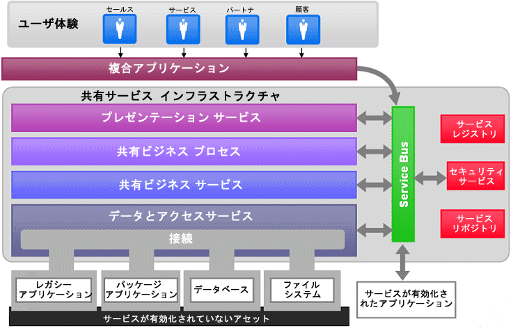

SOA イニシアティブでは、構成は高位の機能にある既存の資産を利用してビジネスの柔軟性を達成するための統合の一部です。成熟した SOA 環境では、ビジネスのニーズを迅速に満たすために既存のサービスを使用してすべてのビジネス アプリケーションが構成されます。サービス プロビジョニング プロセスの柔軟性は、サービスの実装においてロジックのコーディングを避けることによって達成されます。
多くの組織では、サービスを非常に細かいレベルで開発しており、多数の小さな固有サービスが増殖すると、幅広い論理サービスへの構成が難しくなります。サービスのレイヤ化は、一体化されたアプリケーションの制限を破り、開発、リリース、およびテスト サイクルの短縮化を行うための方法の 1 つです。サービスの定義と作成にレイヤ化されたアプローチを取ることにより、サービス インフラストラクチャ チームは、現在および将来のビジネス要求に対して必要なきめ細かさに調整したサービスを達成できます。
サービス レイヤは通常、次のサービスからなります。

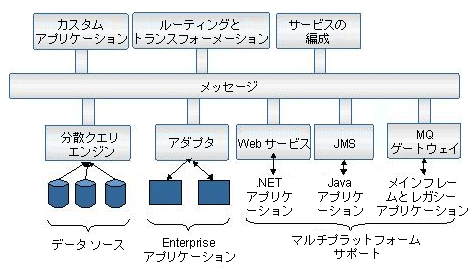

このサービス インフラストラクチャ ソフトウェアは、大まかで緩やかに結合された標準ベースのサービスの構築と、ビジネス機能をサービス コンシューマとバックエンド ビジネス サービスに接続できる中立コンテナの作成を、基盤となるインフラストラクチャとは無関係に行うという SOA の原則に基づいています。次の図にエンタープライズ IT SOA ランドスケープにおける Oracle Service Bus のサービス仲介者としての役割を示します。
図 1-7 Oracle Service Bus による仲介
信頼性、可用性、スケーラビリティ、およびパフォーマンスの厳格な基準を満たすように作成された Oracle Service Bus は、Enterprise Service Bus の統合機能を操作サービス管理とユニークに組み合わせた、レイヤ化された機能アーキテクチャを持つ単一のエンタープライズ クラスのソフトウェア製品です。

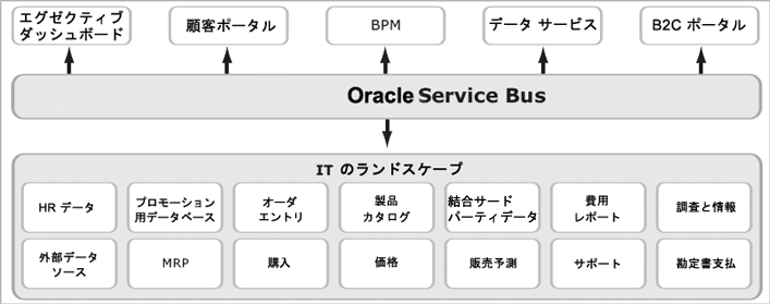

SOA ランドスケープの重要性

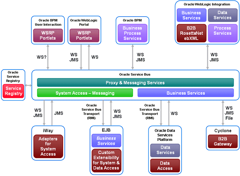

Oracle Service Bus は Oracle の総合的なビジネス統合ソリューションの中心であり、Oracle Messaging 製品ラインに属しています。Oracle Service Bus は異なる種類のサービスを管理することを主要な目的としており、従来型のメッセージ ブローカリングが種類の異なる IT 環境全体にわたって行われていることを前提としています。
Oracle Service Bus と集中的なインテリジェントなメッセージ仲介およびサービスのライフサイクル管理機能のアーキテクチャは動作が軽くステートレスで高パフォーマンスであるため、分散サービス ネットワークの中核となるコンポーネントとして理想的なものになっています。
IT の幅広いサービス指向アーキテクチャ (SOA) ランドスケープに分散サービス管理の仲介機能として適合するように設計されており、種類の異なる分散デプロイメントにおいて Oracle の他のビジネス プロセス管理ソリューションと統合することができます。
図 1-9 Oracle Service Bus の SOA アーキテクチャにおける重要性

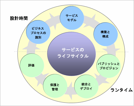

サービスのライフサイクルは、次の 2 つの段階で構成されます。
Oracle Service Bus はサービス ライフサイクルの実行時段階で統合的な役割を果たします。これにより、サービス ライフサイクルの次の重要な機能を支援します。
サービス サイクルでの Oracle Service Bus の役割
Oracle Service Bus の設計方針のポイントは、管理機能とサービス実装を物理的に分離することにあります。Oracle Service Bus は、会社のメッセージング構成の一部として、多くのアプリケーションおよびシステムで共用でき、異なるチームによって構築されたサービス実装を異なる部署で統合して適用することも可能です。
サービスが作成されると、後でその他のサービスまたはプロセスが使用できるように、登録およびエクスポーズされます。サービスは、ローカル サービス レジストリで Oracle Service Bus に直接登録することも、または Oracle Service Registry などのエンタープライズ サービス レジストリからインポートすることもできます。サービスが登録されると、Oracle Service Bus は、それらのサービスと通信するためのメッセージ フローを定義するプロキシ インタフェースをコンフィグレーションします。
このフローには、適用すべきトランスフォーメーションとセキュリティに関する要件、およびメッセージのサービスへのルーティングについての仕様が含まれます。サービスが Oracle Service Bus に登録されると、Oracle WebLogic Integration を使用して作成されたビジネス プロセスなどが、それらのサービスを使用したり、それらを連携させてさまざまなビジネス コンテキストをサポートできるようになります。これらの連携されたプロセスは、サービスが使用される方法やビジネス要件に適用される方法、およびより詳細なビジネス プロセスを定義します。その後、これらのビジネス プロセスは、ユーザ インタフェース (GUI) を介してエンド ユーザが使用できるようにエクスポーズされます。ユーザ インタフェース (GUI) には、Oracle WebLogic Portal などのトランザクション ポータル、または Oracle Interaction などのコラボレーティブ ポータルがあります。
Oracle Service Bus はメッセージ フロー、システム ヘルス、およびサービスとエンドポイント間の可用性をモニタして管理するライフサイクルに再び入ります。この情報は、動作のパターンを分析して改善を行う場所を指摘する、ビジネスおよび運用のアナリストに報告されることがあります。ライフサイクルは時間の経過に伴って進化するサービスとして再び開始され、新しいバージョンがリリースされます。

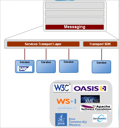

Oracle Service Busは、次の多様な Web サービス転送で動作します。
Oracle Service Bus は SOAP 1.1 メッセージを受信し、SOAP 1.2 ビジネス サービスを呼び出すために必要になったときに、SOAP 1.2 メッセージに変換することができます。または、その逆の場合の変換もできます。
Oracle Service Bus では従来のメッセージング プロトコルとメッセージング パラダイムで動作することにより、メッセージの効率のよい編成を促進します。サポートされるプロトコルと通信パラダイムの詳細な一覧については、「サービス統合」のトピック「転送プロトコル」および「メッセージング モデル」を参照してください。
業界でも最先端の Web サービスのサポートに加えて、Oracle Service Bus では、MQ Series、CICS、.NET、C/C++ アプリケーションへのネイティブの接続性が用意されています。これにより、カスタム転送ソフトウェア開発キット (SDK) と Oracle Data Service Integrator のネイティブ転送を使用した企業に固有のカスタム転送の作成とコンフィグレーションが可能になります。汎用のプロキシ サービス テンプレートを使用して、任意の SOAP または XML メッセージを受け入れることができる汎用のプロキシ サービスを作成する機能があります。
Oracle Service Bus では、高いパフォーマンスと信頼性を実現するために、SOA 全体に対する最適化されたデータベースのクエリをサポートしています。.NET、Tibco EMS、IBM MQ、IBM WebSphere、Apache Axis、Cyclone B2B Interchange、および iWay アダプタを含む Web サービス統合テクノロジと相互運用性があります。
