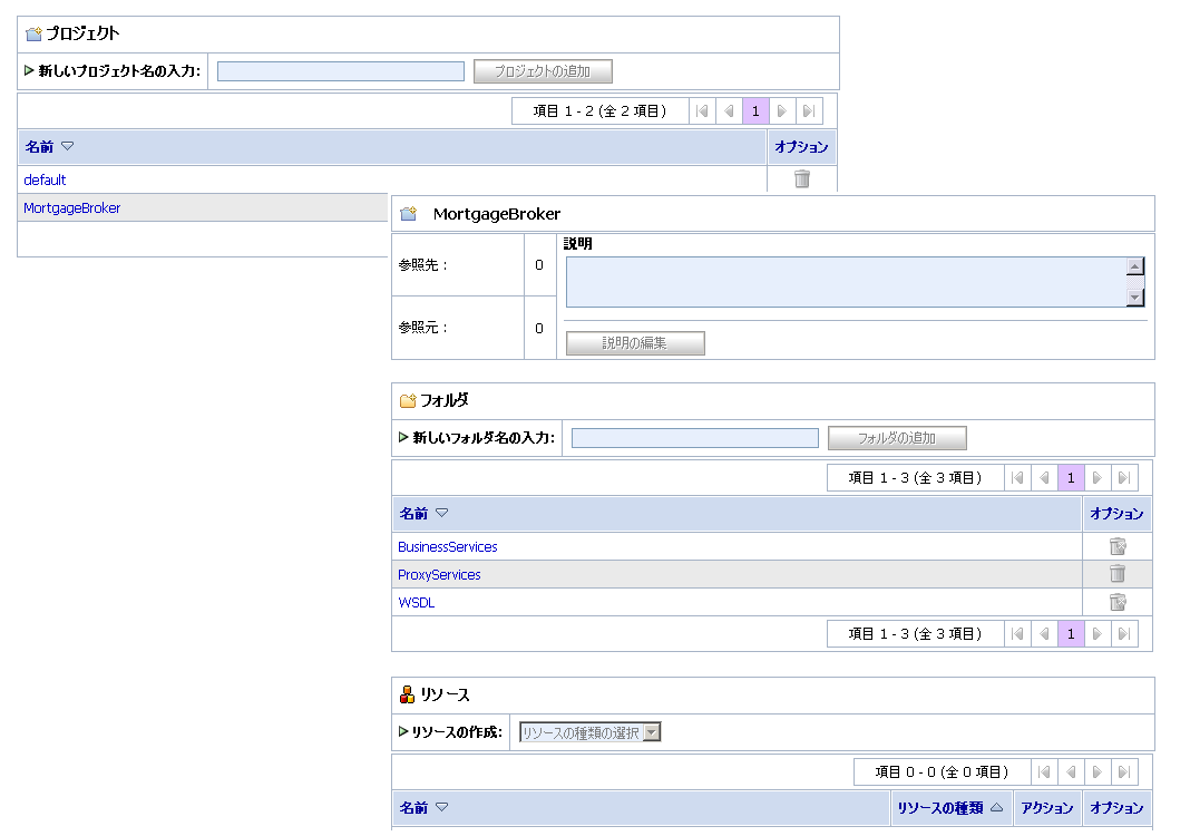

リソースはプロジェクトの直下に作成することも、整理用にフォルダを作成したうえで、フォルダ内に作成することもできます。フォルダはプロジェクトの中に作成されることも、他のフォルダの中に作成されることもあり、プロジェクト レベルをルート ディレクトリとするファイル システムのディレクトリに似ています。すべてのプロジェクトおよびフォルダには、ナビゲーションをさらに容易にするために、説明を追加することができます。次の図は、Oracle Service Bus Console のプロジェクト ビューとフォルダ ビューです。
図 4-1 Oracle Service Bus プロジェクトとフォルダのプロジェクト エクスプローラ ビュー

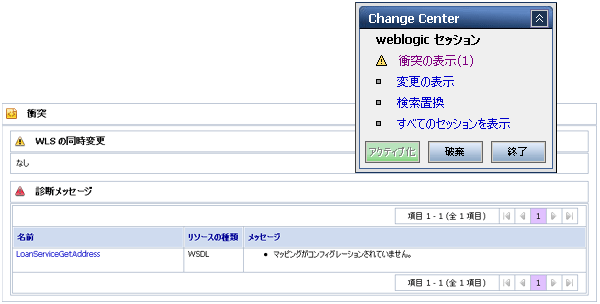

Change Center は、Oracle Service Bus の最も重要な機能の 1 つであり、サービス バス内でコンフィグレーションの変更を行うための鍵となります。Change Center には、変更を行っている最中に現在のコンフィグレーションをロックするというユニークな機能があります。この機能により、サービス バスでサービスについての要求の受信と処理を継続しながら、コンソールからコンフィグレーションの変更を行うことが可能になっています。
さらに、変更中のコンフィグレーションが「アクティブ化」されるまで、現在のシステムのコンフィグレーションは影響を受けません。アクティブ化が行われると変更は即座に有効になり、サービス バスでは直ちに新しいコンフィグレーションが使用されます。このようにして、進行中の変更はサービスに影響を与えることなく実行することができます。Change Center 機能の詳細については、
アクティブ化された変更によって、予期しない不都合なイベントが発生した場合に備えて、Change Center には任意のセッションで行われた変更を取り消す機能も用意されています。[タスクの詳細] には、変更されたリソース、変更を行ったユーザ、および変更が行われた時間についての情報が表示されます。セッション全体またはセッション内の個別の変更をロール バックすることが可能なので、Oracle Service Bus では影響を受けたコンフィグレーションを以前の状態にロール バックできます。

Oracle Service Bus では、セッション ビュー内のすべてのリソースの整合性が保護されます。セッション ビュー内のすべてのリソースの現在の検証エラーのすべてを一覧表示するには、Change Center で [衝突の表示] リンクをクリックします。参照先リソースを変更すると、参照元のリソースで検証エラーが発生する可能性があります。

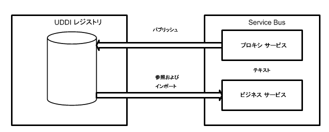

Oracle Service Bus で開発されたプロキシ サービスは、UDDI レジストリにパブリッシュできます。Oracle Service Bus は、Oracle Service Registry を含めた UDDI 3.0 準拠の任意のレジストリに対応しています。
図 4-3 Oracle Service Bus と UDDI の統合
