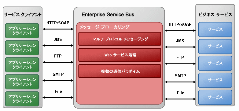

メッセージ ブローカリング
Oracle Service Bus には、アプリケーションをエンタープライズ クラスのサービス (Web およびレガシー) に拡張して統合する機能があります。また、インテリジェントなブローカリング機能による再利用のためにサービスの仲介とエクスポーズを容易にする機能も備わっています。
図 3-1 Oracle Service Bus でのメッセージ ブローカリング
Oracle Service Bus を使用すると、サービス プロバイダとクライアントが互いに直接メッセージを交換する代わりにプロキシ サービスを仲介するようになるので、種類の異なる通信プロトコルやメッセージ フォーマットにより生じる複雑さをなくすことができます。次のオペレーション機能を利用することで、高速で信頼できるサービスの仲介機能が提供されます。
Oracle Service Bus は、Web サービスや従来のメッセージング プロトコル、レガシーおよび専用の統合テクノロジとの互換性について、業界でも最高水準のサポートを行っており、理想的なサービス統合およびメッセージ ブローカリング ソリューションです。以下のトピックでは、Oracle Service Bus を使用したサービス統合とメッセージ ブローカリングに関係する概念について説明します。
