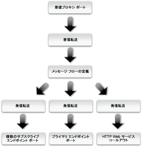

メッセージの処理では、次の一連のイベントが実行されます。
  1. 着信転送の処理
  2. メッセージ フローの実行
  3. 発信転送の処理
エンドポイント (ビジネス サービスまたは別のプロキシ サービス) にメッセージが送信されると、Oracle Service Bus は上記のイベント シーケンスと同様のモデルで応答メッセージを処理します。
次の図に Oracle Service Bus における着信エンドポイント (プロキシ サービス) から発信エンドポイント (ビジネス サービスまたは他のプロキシ サービスであるサービス転送 URL) までの上位レベルのメッセージ フロー処理を示します。
図 2-4 Oracle Service Bus のメッセージ処理

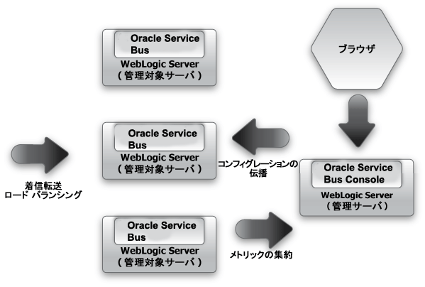

Oracle Service Bus では多数の分散サービス エンドポイントを管理および調整できるため、企業内の集中管理が可能になります。さらに、基になる WebLogic Server をクラスタ化することで異種の Oracle Service Bus ハブを水平方向に拡大し、分散 Oracle Service Bus ネットワークを作成できます。
クラスタは、メッセージを処理する一連のクラスタ化された管理対象サーバで構成されます。1 つのドメインに含まれる Oracle Service Bus をデプロイしたクラスタは 1 つに限られます。このクラスタは、Oracle Service Bus 以外にも他のアプリケーションをホストできます。管理サーバはクラスタ ドメインごとに 1 つだけあります。クラスタ化の詳細については、『Oracle Service Bus のデプロイメント ガイド』にある「Oracle Service Bus クラスタについて」を参照してください。
この場合、Oracle Service Bus の中央のデプロイメントがガバナンスと調整を処理し、ネットワーク内のすべての ESB は、中央の ESB を介して通信します。管理対象サーバにコンフィグレーションとメタデータを自動的に伝播してローカルでの取得時間を節約し、モニタ用のメトリックをすべての管理対象サーバから自動的に収集して、Oracle Service Bus Console で集約して表示します。
次の図は、基本的な Oracle Service Bus クラスタ トポロジでのメッセージ データ フローを示します。
図 2-7 クラスタ化と高可用性
クラスタ化と高可用性
