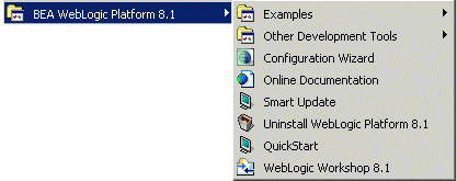

WebLogic Platform の Windows ショートカットについて
Windows システムに WebLogic Platform をインストールすると、スタート メニューにショートカット ファイルが自動的に作成されます。スタート メニューのオプションは、どのコンポーネントをインストールするかによって異なります。
BEA WebLogic Platform 8.1 フォルダ ([スタート|プログラム|BEA WebLogic Platform 8.1]) には、次の図に示すショートカット ファイルが含まれます。
図 5-1 WebLogic Platform 8.1 のスタート メニュー
Examples - システムにインストールされている各コンポーネントのフォルダと、WebLogic Server MedRec のサンプルが含まれる。コンポーネント フォルダには、サンプルやそのコンポーネントに関連するツールを起動するためのショートカットが含まれます。
Other Development Tools - Configuration Template Builder、DbVisualizer、Node Manager、Format Builder、WebLogic Builder などの開発ツールを起動するためのショートカットが含まれる。
Configuration Wizard - ユーザ ドメインの作成に使用するコンフィグレーション ウィザードを起動する。コンフィグレーション ウィザードの使用方法については、ソフトウェアのオンライン ヘルプおよび http://edocs.beasys.co.jp/e-docs/platform/docs81/confgwiz/index.html にある『コンフィグレーション ウィザードの使い方』を参照してください。
Online Documentation - e-docs Web サイトにある BEA WebLogic Platform オンライン ドキュメントへのリンク。
QuickStart - 初めてのユーザが WebLogic Platform を評価、学習、使用するときに役立つ WebLogic Platform QuickStart アプリケーションを起動する。
Smart Update - インストールされている BEA Products の更新をチェックし、必要に応じて更新をインストールする Smart Update プログラムを起動する。
Uninstall WebLogic Platform 8.1 - WebLogic Platform 8.1 アンインストール プログラムを起動する。詳細については、「WebLogic Platform のアンインストール」を参照してください。
WebLogic Workshop 8.1 - WebLogic Workshop を起動するショートカットが含まれる。WebLogic Workshop の使用方法の詳細については、http://edocs.beasys.co.jp/e-docs/workshop/docs81/index.html にある WebLogic Workshop ドキュメント セットを参照してください。
